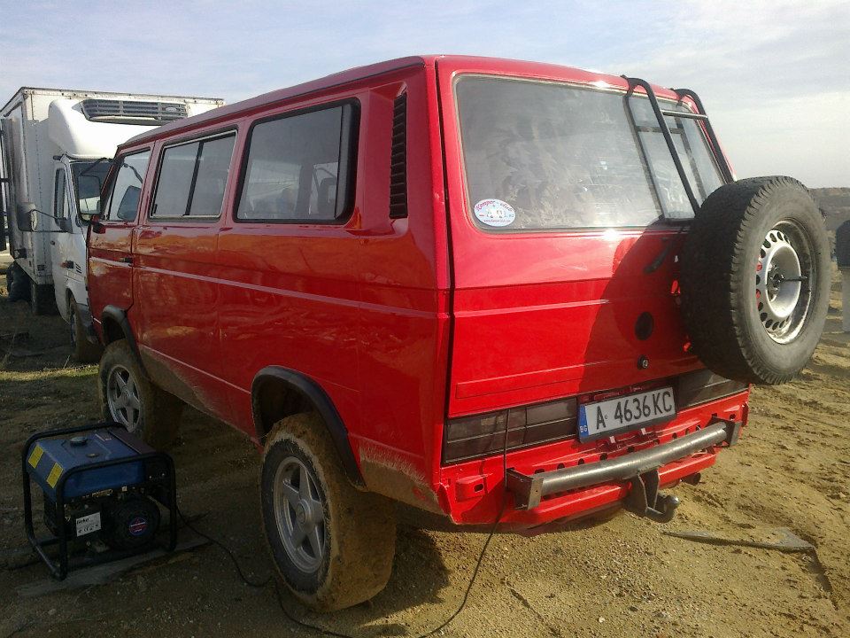

Мнениеот PACH » Нед 09 дек 2012 22:34

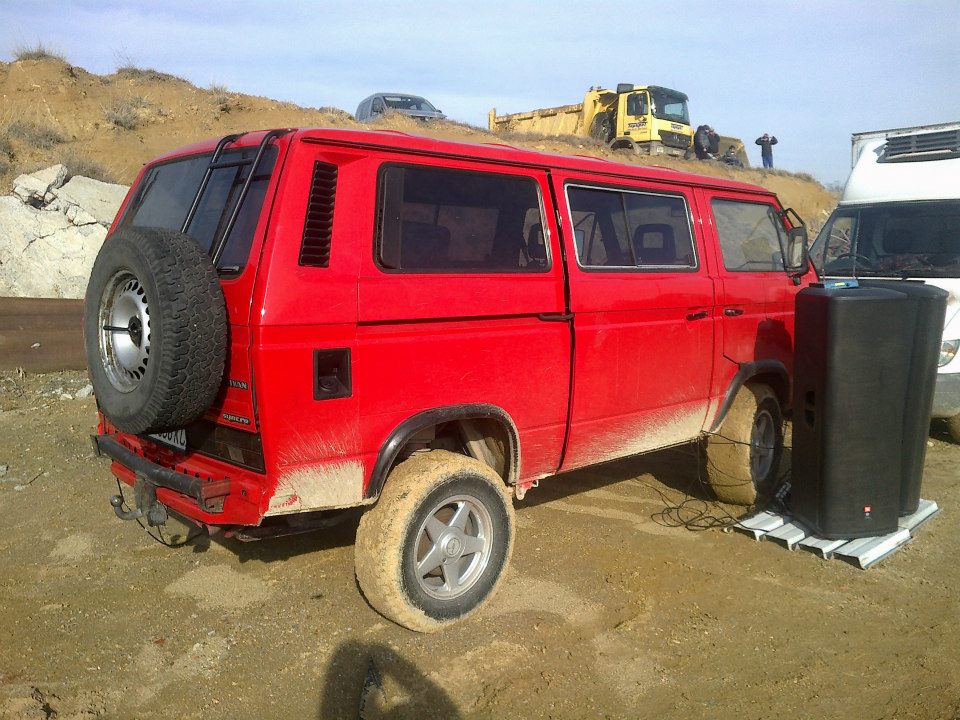

Буса не е готов, но се наложи да го пусна спешно в движение за озвучаването на едно офроуд състезание в събота, всички много му се радваха и гледаха с ей такива очи :shock

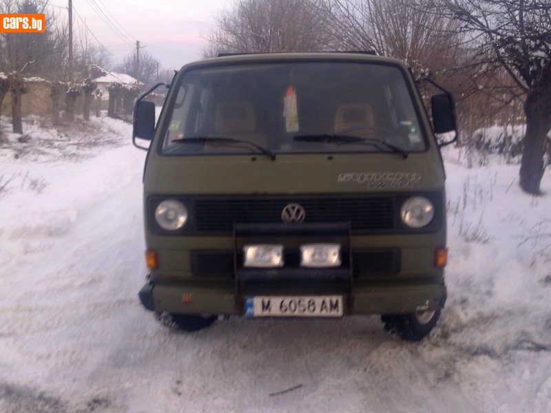

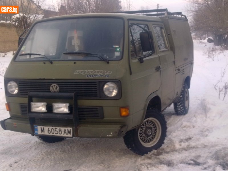

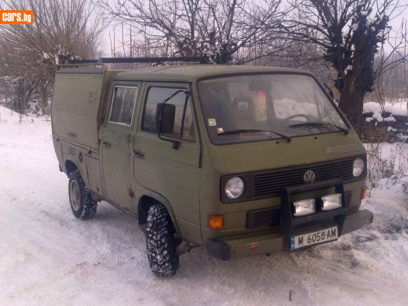

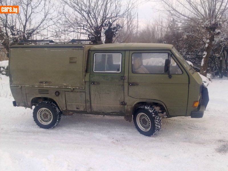

Интересна оферта за Syncro Doka,
VW Transporter sinxro
бус / минибус, пътнически, употребяван Цена по договаряне
ivo - 0895159647
Монтана
Телефон
Година Януари 1988
Пробег 123 км
Гориво Бензин
Скорости Ръчни
Мощност 100 к.с.
Кубатура 2000 см3
Брой врати 2/3 врати
Цвят Зелен
Особености и Екстри
Сигурност: 4x4
Брой места: 4
Нови гуми Malatesta Cobra
Цена 3500 лв.
geodj
Мнения: 167
Регистриран на: Съб 18 дек 2010 11:29
Автомобил: Vw ID3
Re: Проект VW T3 Caravelle Syncro 4x4
Мнениеот geodj » Пон 31 дек 2012 10:47
Добър екземпляр и на добра цена.
Гледам, че има лепенка на форума. Мен много ме кефят тези фургончета отзад. Бих си монтирал едно такова, ако се намери.
PS: Днес цената вече не е добра scare .

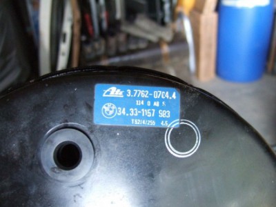

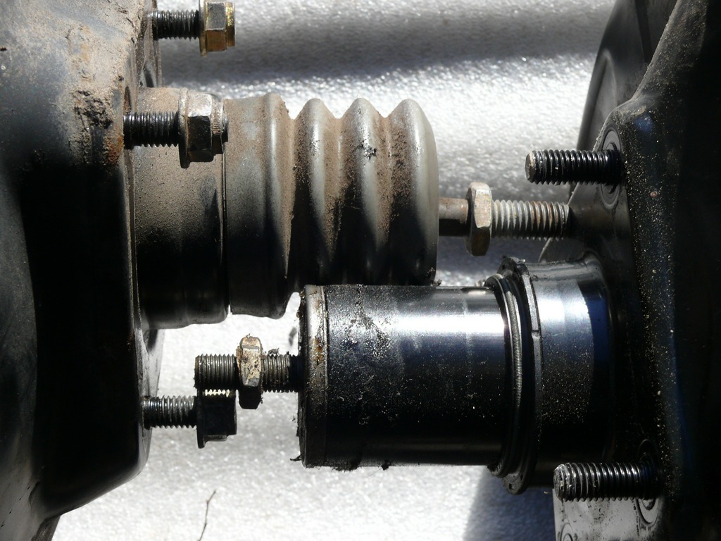

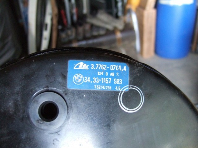

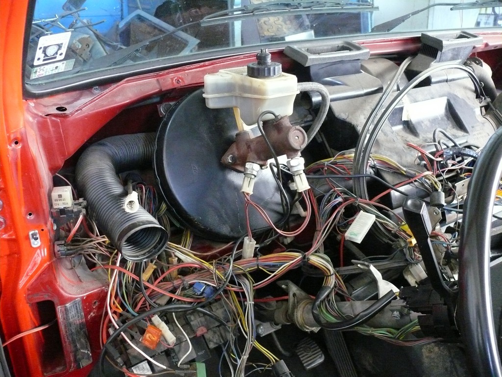

Използвах хубавото време днес, за да започна първата стъпка към подобряването на спирачките. Закупих серво от BMW E30 и се захванах.

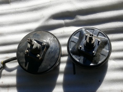

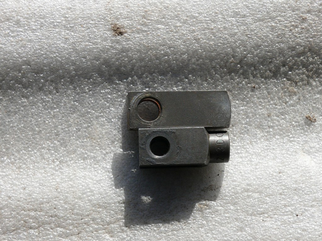

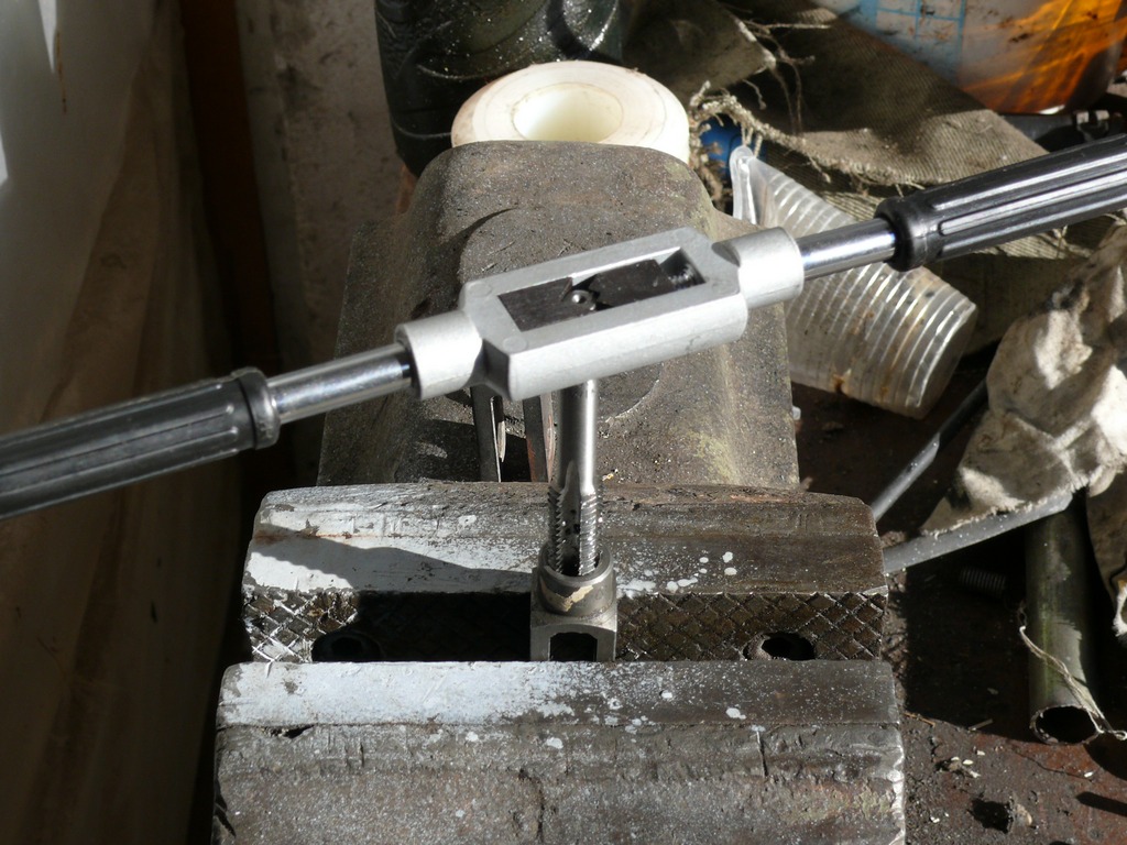

Тук се вижда разликата между двете уши. Демонтираме оригиналното ухо и го прехвърляме на новото серво.

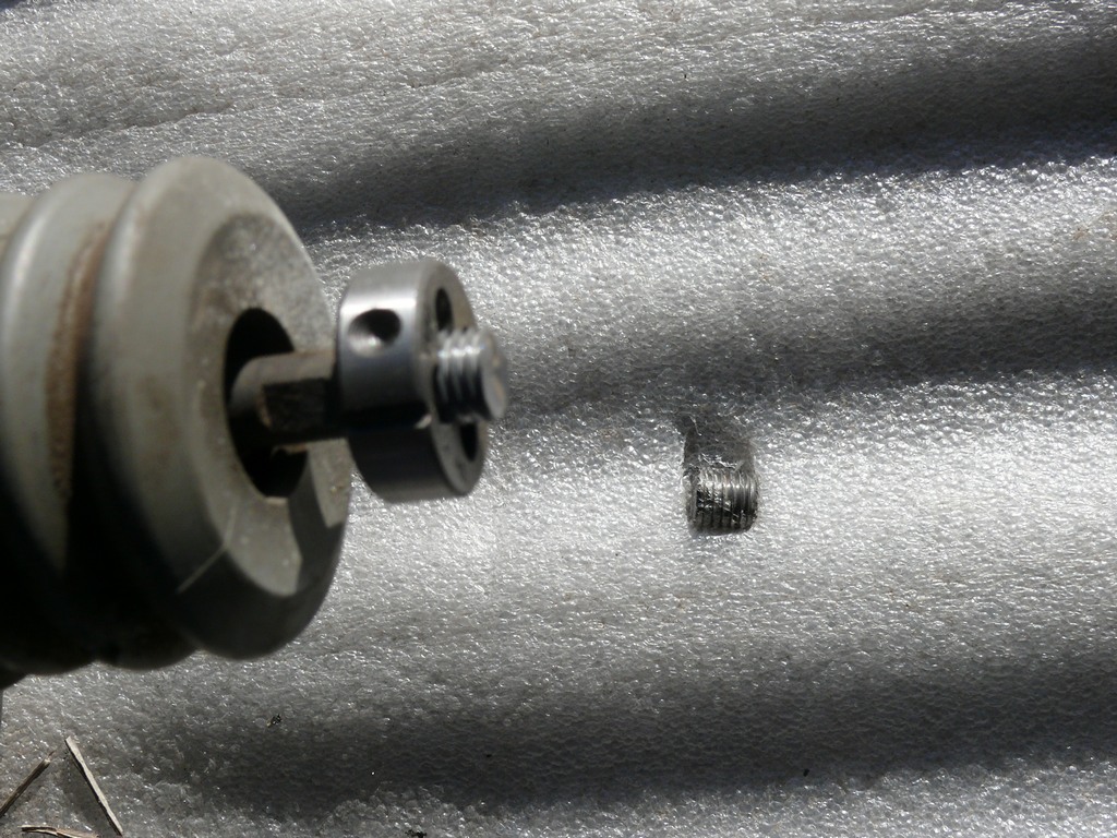

Двете оси имат различна резба и се налага с медчик 10х1.5 да се направи нова резба в оригиналното ухо.
Следващото което ми направи впечатление е че на БМВ сервото, оста е по-дълга със сантиметър. Не е фатално но реших да я скъся както е в оригинала.
Новото серво вече на местото си.

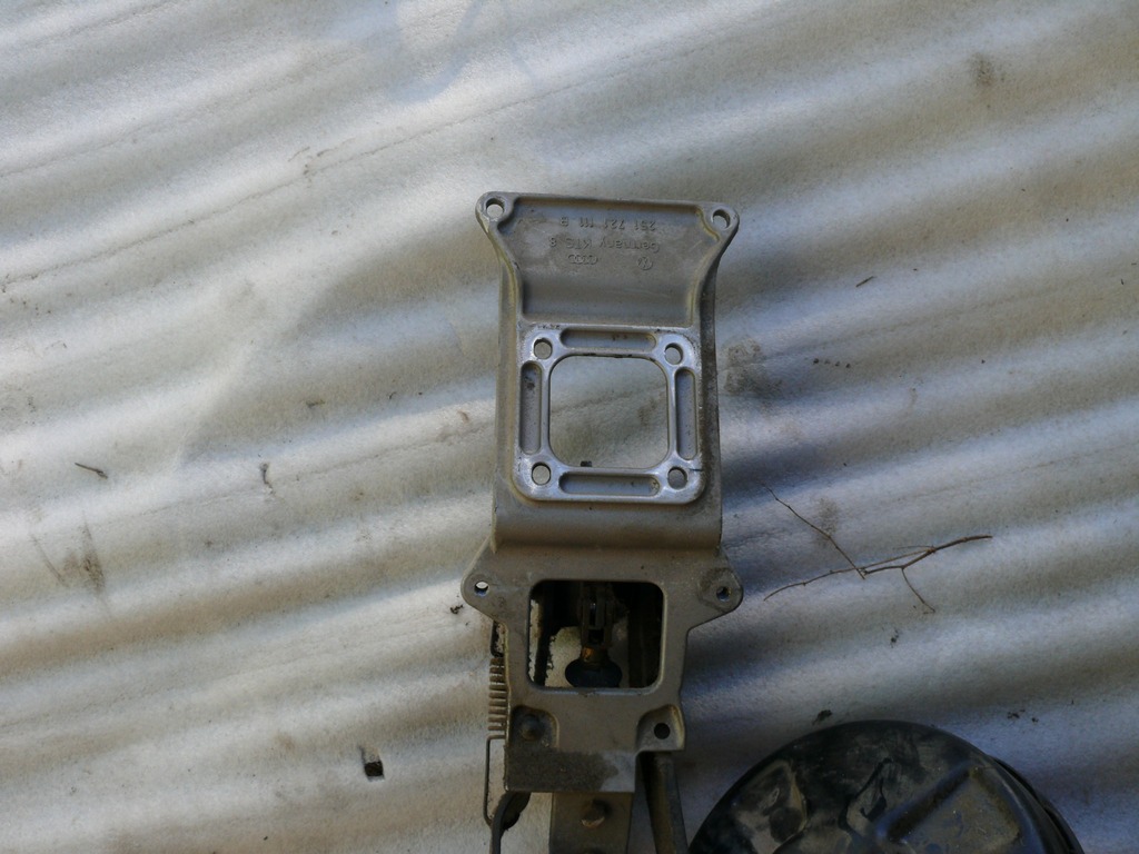

Препоръчвам да стегнете първо долните болтове на стойката с педалите към купето, защото мястото е малко и често се ползва жокер "мамата"

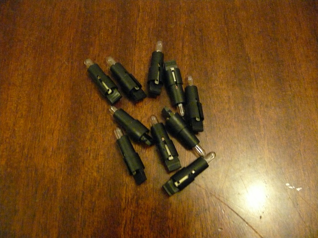

Изполвах момента че таблото е демонтирано и направих профилактика на двете "коронки" на масите. Демонтаж, зачистване, намазване с масло и монтаж. Освен тях поднових всички крушки и почистих прахта, която се е натрупала.
Докато бях на вълна крушки, прескочих до Ауто+ да проверя дали ще намеря от модела с който се осветяват копчетата за парното и запалката. Другия модел с който се осветява таблото е лесен за намиране. Та за мой късмет намерих едно пликче с десет крушки, които са били заредени преди повече от десет години и от тогава никой не ги е потърсил. Направих бърз пазарлък и ги купих всичките, че всичките ми бусове имат нужда от тях.
Утре ще демонтирам изпускателния колектор, който има пукнатини в заварките. Закърпвам го временно и след Гърция преработвам двигателя в м-тди с оригинален колектор и турбо от 1.6ТД. За пореден път се убеждавам че заводските части и концепции са най-добри.

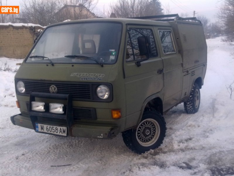

Отново е време да се включа с новости по проекта. Преди срещата в Гърция направих ъпгрейт на предните спирачки с по-големи вентилирани дискове 296мм, след седмица започвам и смяната на барабаните с дискове, всичко е подготвено и отлежава в гаража. Както знаете миналата седмица бях на гости на Валката и докато си говорихме се сетих за една стара оферта на бусче което проверих преди 4 години, но тогава собственика категорично отказа да го продаде, защото щял да го прави. Заговорихме се за палатки с домакина и реших да звънна и да проверя до къде е стигнала реставрацията. За мой късмет телефона на съпругата беше актуален и след кратко представяне тя се сети за мен. Оказа се че преди няколко месеца е починал съпругът и буса през декември са му платени данъците и е бракуван. Когато се прибирах от Гърция минах през Сливен да го огледам и се споразумяхме на цена която ме устройваше. Днес закачих една платформа и газ за града на войводите в компанията на Петър Калудов, който скучаеше и го взех за компания. Ето и снимките :th_up
И двете предни седалки са въртящи:
Цялото оборудване е налично, котлоните са перфектни, хладилника е без забележка.
Задната седалка е с нова тапицерия.
Оригинална Westfalia табуретка :eek
Палатката е за смяна, както и гумените уплътнения.

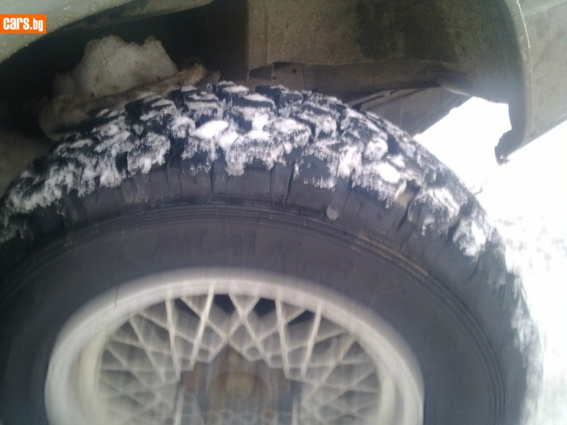

След огледа и фотосесията смених предна лява гума и подготвих буса за качване.
Голямо въртене падна, задно дясно колело беше леко залепнало.
Вече прибран в "базата"
Следва прехвърляне на цялото оборудване от вестфалията в синхрото и превръщането му в семеен кемпер.
Двигателя 2000cc. въздухар, с изрядни документи и след профилактика и лек тунинг ще бъде монтиран на другия проект Т1 :mhihi
