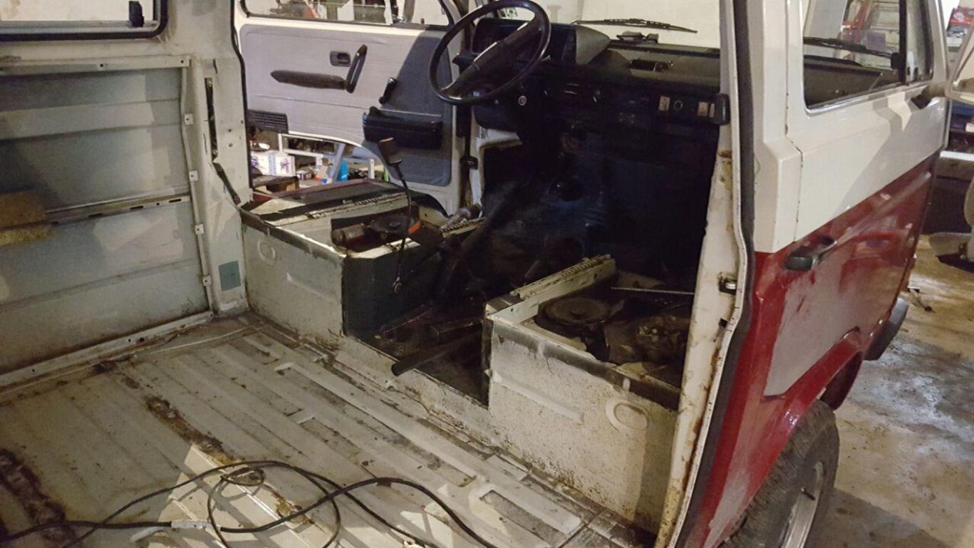

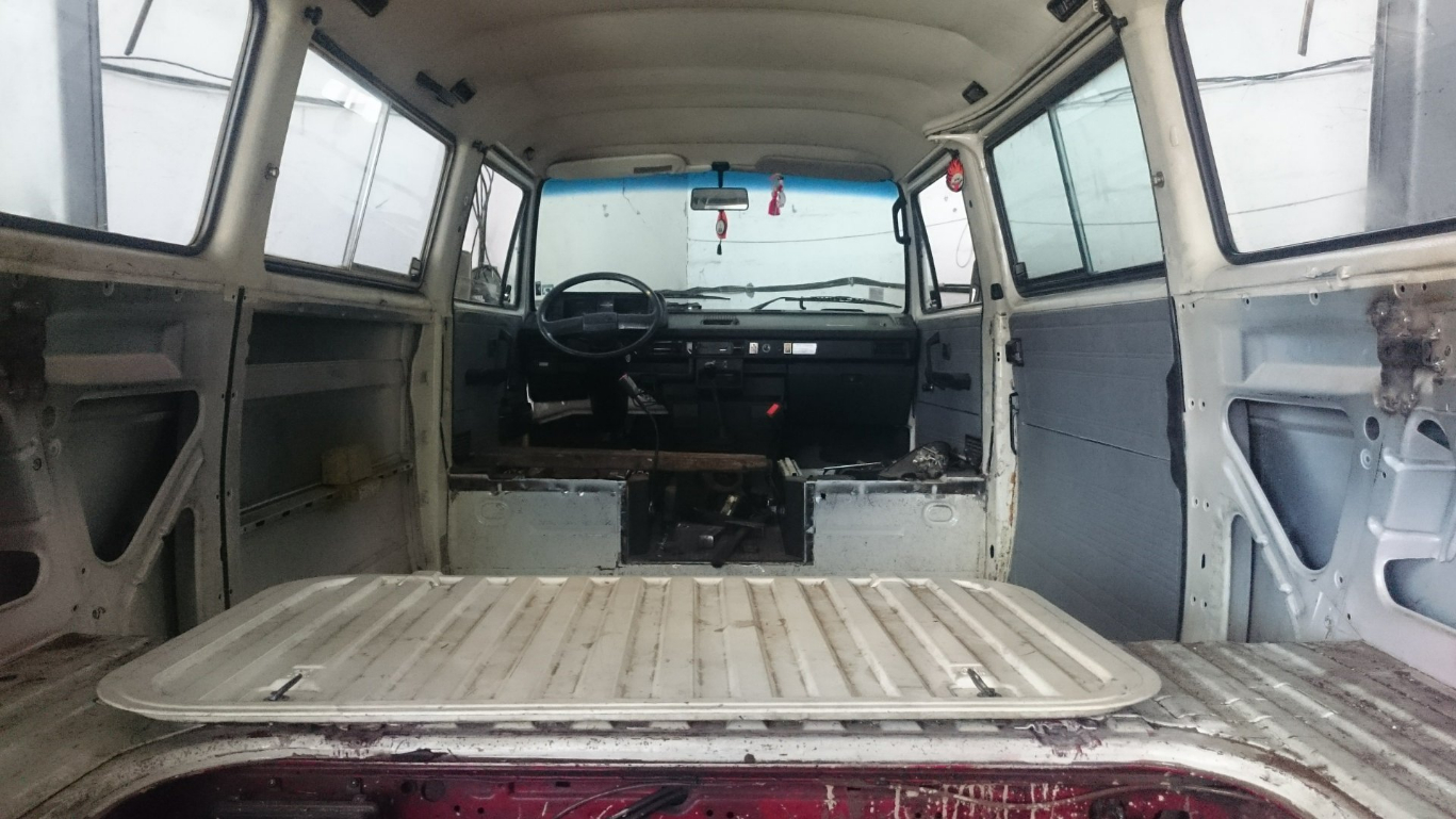

разделителната преграда е премахната

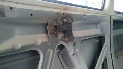

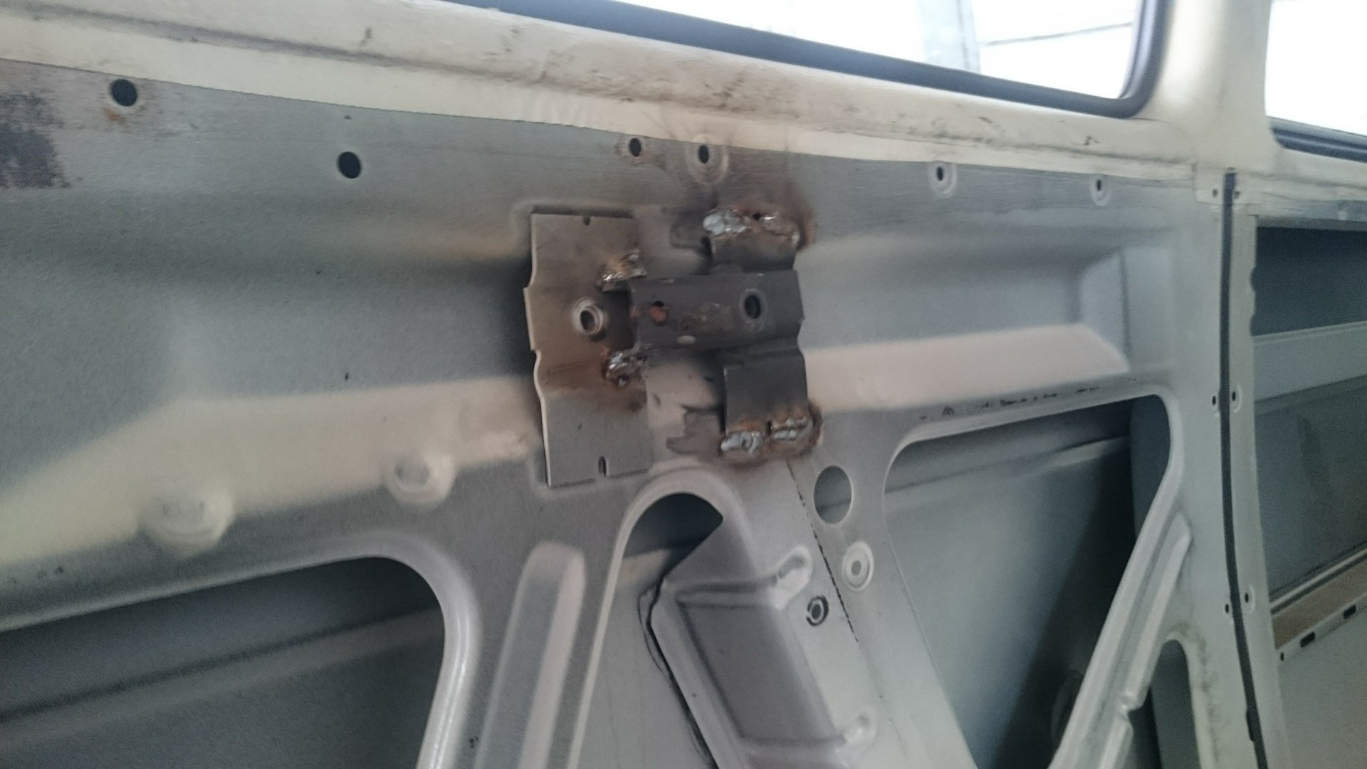

новите планки за мултиванската тройна седалка, са заварени на мястото си, понеже (както много от колегите знаят),захващането на облегалката към страничните панели, при caravelle и multivan са на различно място.
и общ изглед на тотално опразненото купе

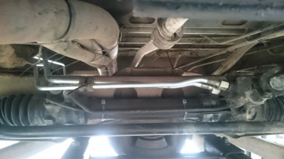

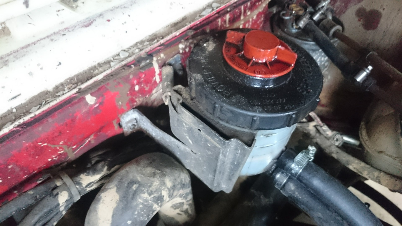

Тръбите и маркучите за хидравличната рейка, вече са си на мястото
остава да се монтира казанчето, за наливане на хидравличното масло и трапецовидния ремък между коляновия вал и хидравличният компресор. След което да се налее хидравлично масло и да стискаме палци, че всичко ще е наред!

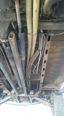

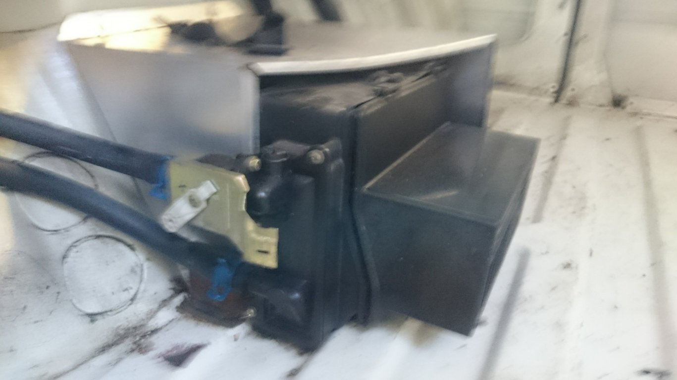

Както бях писал и по-горе, новото задно радиаторче за парното, е монтирано на мястото си

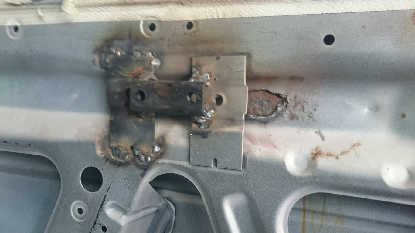

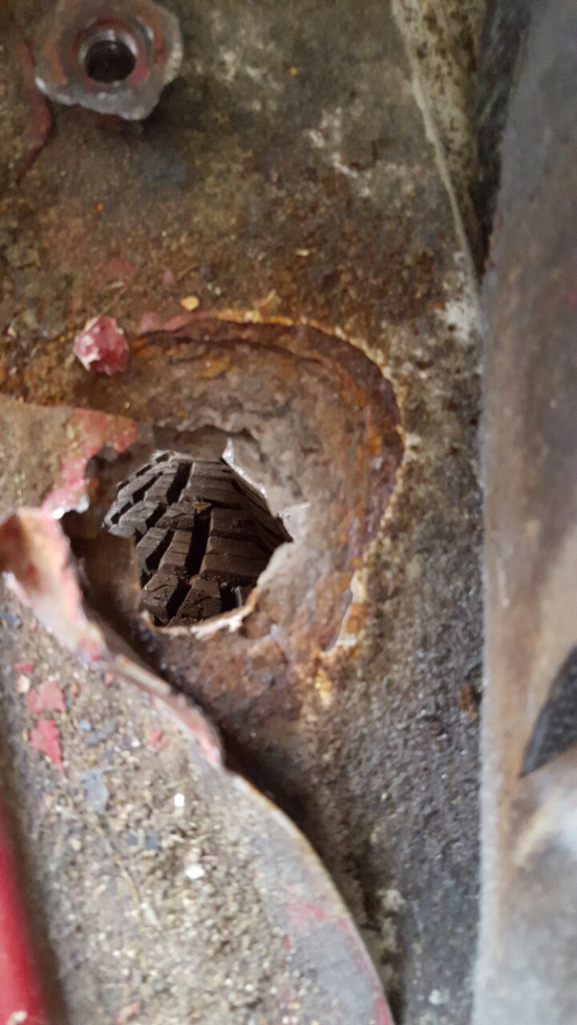

И понеже, нашите любими бусчета, страдат от корозия, съвсем логично е, че и моето синхро не е подминато от този проблем. Например, при демонтирането на коланите на предните места и по-специално на предна дясна седалка, се появи този проблем:
който разбира се, ще бъде отстранен

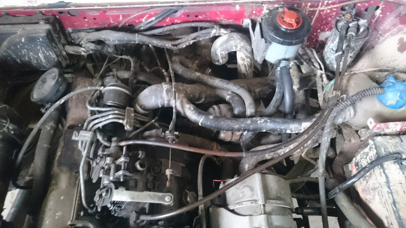

здравейте приятели, днес вече са монтирани казанчето и ремъка на хидравликата на волана, налята е хидравлична течност и синхрото ми вече е с хидравлика на волана
Пробвах я на място и волана се върти страхотно лесно! Много съм доволен, остават да се монтират предните дискове, за да мога не само да въртя, но и да карам и да спирам

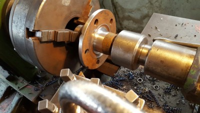

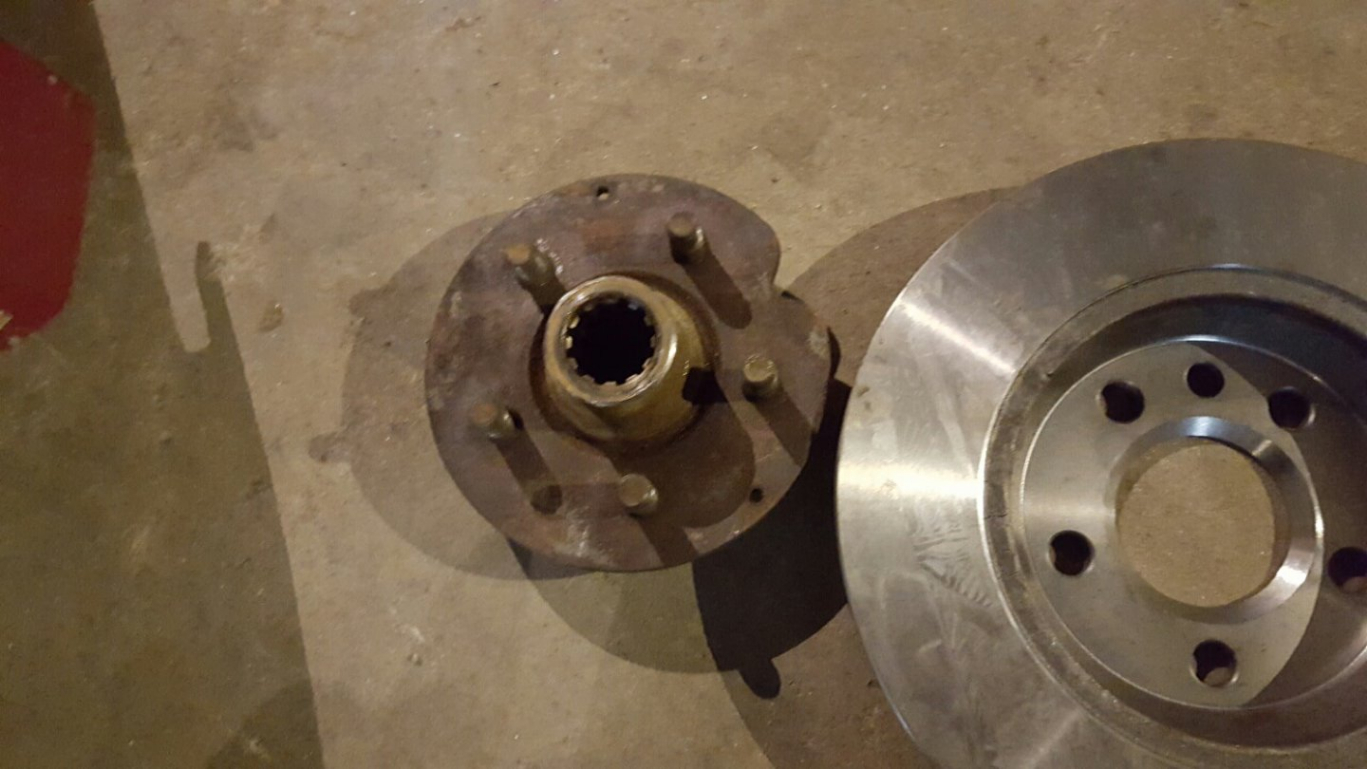

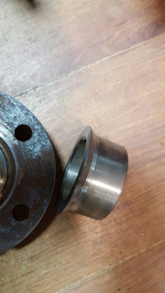

Барабаните отзад са свалени и занесени на стругар, а планките от Ицо, са монтирани
Стругаря, бай Иван, е страхотен пич и си разбира работата!

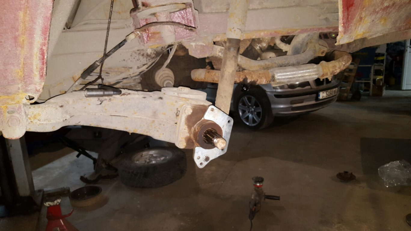

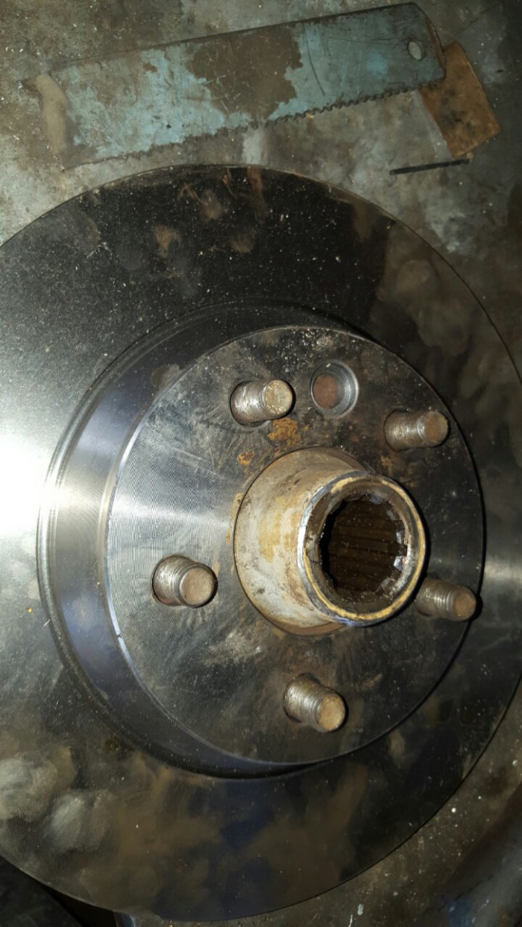

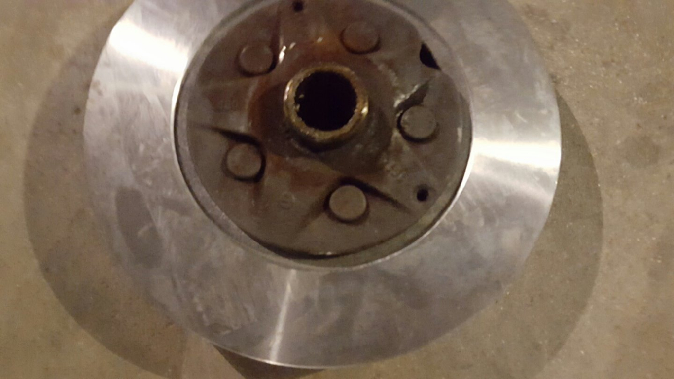

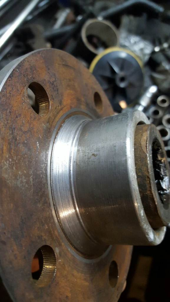

ето още малко снимки от задните дискове:

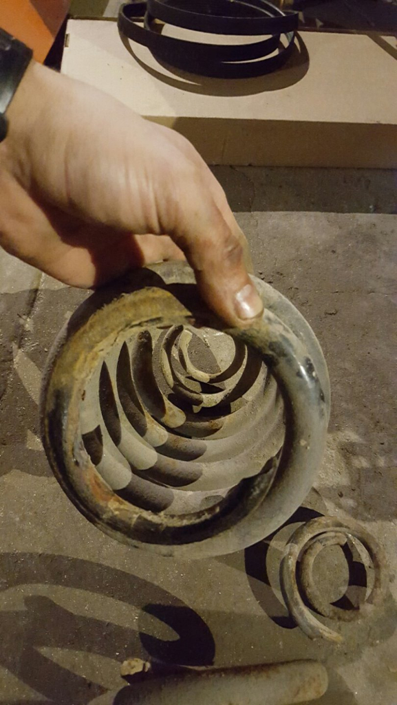

за момента се оказа, че спирачните апарати и на предните и задните спирачки, са объркани и трябва да се търсят нови такива от ауди а6...

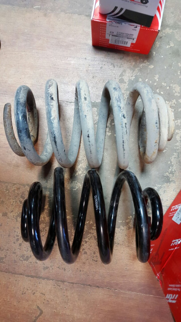

Освен това, се оказа, че задните пружини на синхрото (и двете) са счупени
а новите пружини, които ги дават по каталог, не отговарят на истината...
после се установи, че в каталозите, приравняват синхрото с обикновения бус
, не знам кой ги пише тия глупости, но май е проблем да се намерят пружини за синхро
- triplesss

Да, пружините на синхро и на обикновена Т3 са различни. Спасението е или нови от Германия на безумни цени или варианта на Ванката, с пружини по поръчка от завода в Крън. На моето синхро задните също са счупени и аз съм пред тази дилема.

И аз се сблъсках с този проблем и засега съм сложил подложки 3см. Докато намеря каквито трябва.

triplesss написа:Да, пружините на синхро и на обикновена Т3 са различни. Спасението е или нови от Германия на безумни цени или варианта на Ванката, с пружини по поръчка от завода в Крън. На моето синхро задните също са счупени и аз съм пред тази дилема.
Aбе и аз съм чувал за тия пружини от Крън, даже имах и честта да се возя на такива пружини (оранжевото синхро) и возията беше потресаваща, дори и на равен асфалт!!!
та ще видя, ако могат да направят по-меки пружини ще е добре, иначе ще трябва да "ям дебелия"
и третия вариант е да заварят сегашните пружини за временно, но не ми се иска да стигам до този вариант

Пружина няма как да завариш......Изходът за първо време ти го каза Марин....Обикновена пружина с подложка...И все пак си мисля, че е по добре да се намери за товарен.....

Андро, пружините от Крън така ги объркаха тогава... един все поръчката, после се разболя, друг я пое ама излезе в отпуска и накрая трети ги направи. Получи се развален телефон. Ако искате читави пружини, сваляте една оригинална, отивате да я измерят и ще я изкопират с голяма точност.
