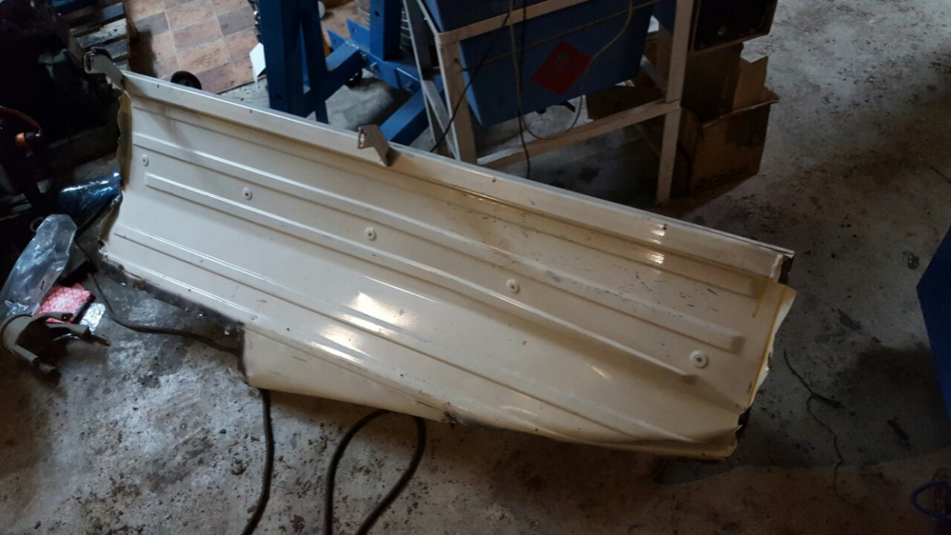

разделителната преграда е премахната
новите планки за мултиванската тройна седалка, са заварени на мястото си, понеже (както много от колегите знаят),захващането на облегалката към страничните панели, при caravelle и multivan са на различно място.
и общ изглед на тотално опразненото купе

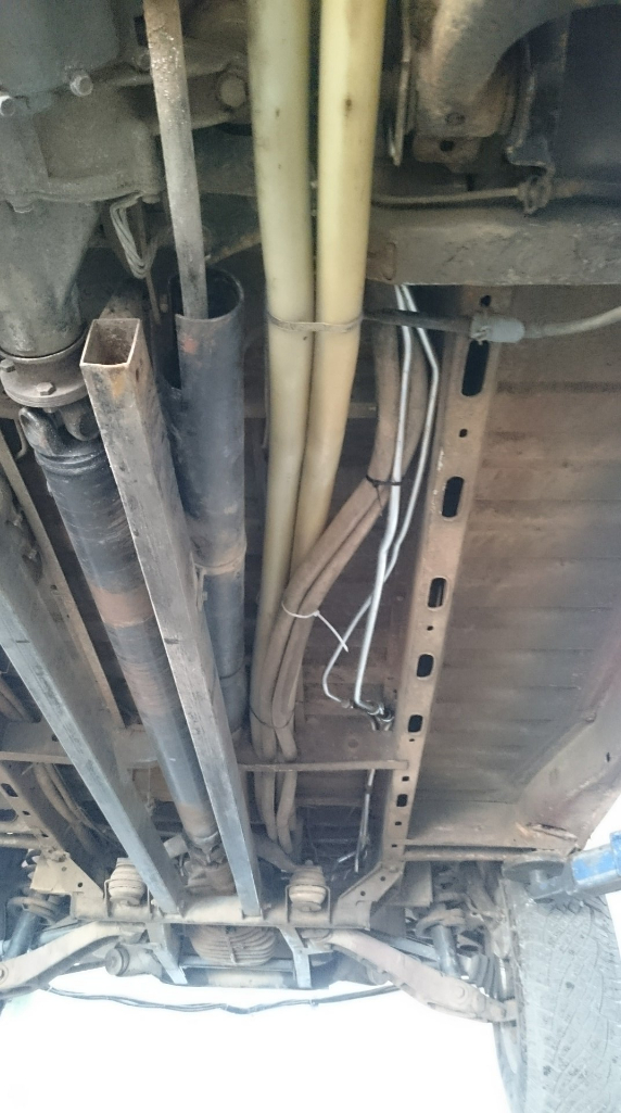

Тръбите и маркучите за хидравличната рейка, вече са си на мястото
остава да се монтира казанчето, за наливане на хидравличното масло и трапецовидния ремък между коляновия вал и хидравличният компресор. След което да се налее хидравлично масло и да стискаме палци, че всичко ще е наред! :a045
