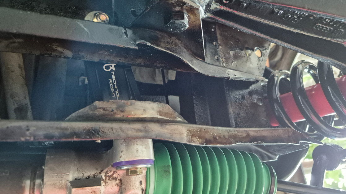

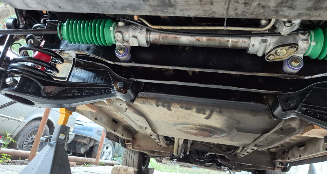

В момента съм разглобил окачването за да сложа нови пружини и амортисьори. Докато чакам да се рециклира рейката се хванах да омажа отдолу за да стопирам ръждите където има тръгнали такива. Следващия път ще опитам да кача някоя снимка.

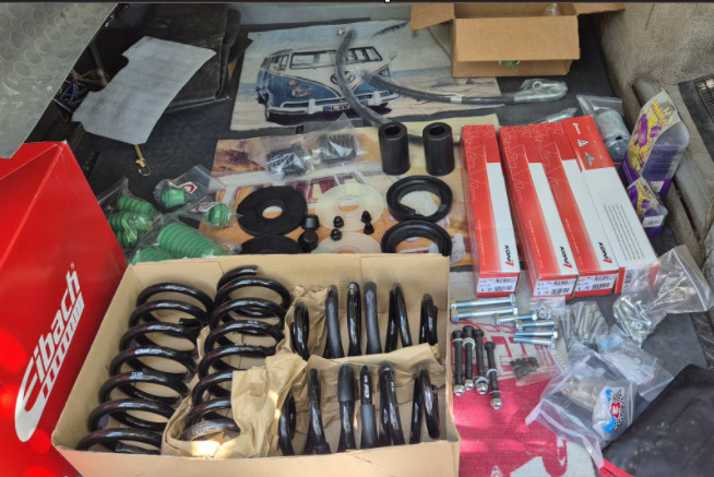

Мнениеот Ivo_ » Чет 11 сеп 2025 8:39
Повечето части за окачването на едно място. Тампони, накрайници, шарнири - всичко беше сменяно преди няколко години и все още беше в добро състояние.

Мнениеот Ivo_ » Нед 14 сеп 2025 14:54
Тампоните на хидравличната рейка подмених с нови PowerFlex. Сложих допълнително укрепване на рейката. След първите две карания мога да кажа, че има ефект, но за да съм по-категоричен в оценката си, трябва да го тествам и на магистрална скорост.
За момента амортисьорите са настроени на втора степен, което е 50% от мах им твърдост на разтягане. Всъщност не съм сигурен, че твърдост е правилно да го определя. Това е колко бързо отскача амортисьора след като се е свил. Ще покарам и ще реша дали да ги остава така или ще ги върна на базовата настройка, която трябва да съответства на оригиналните амортисьори.
