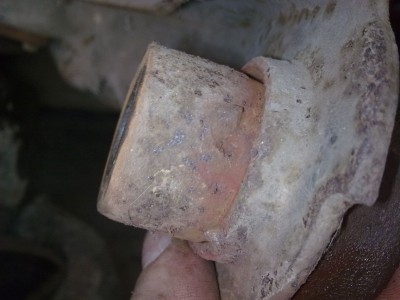

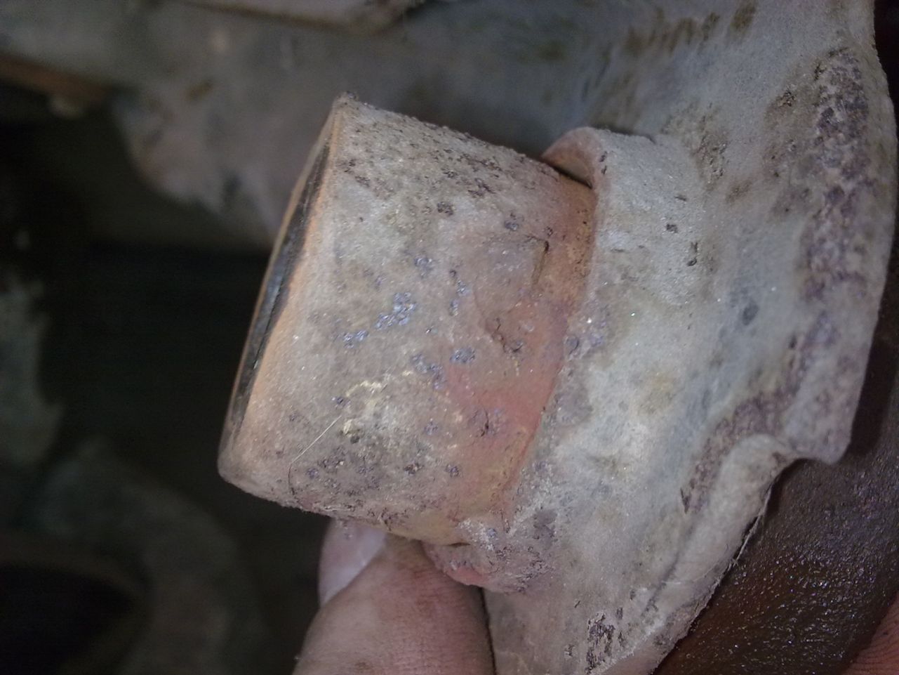

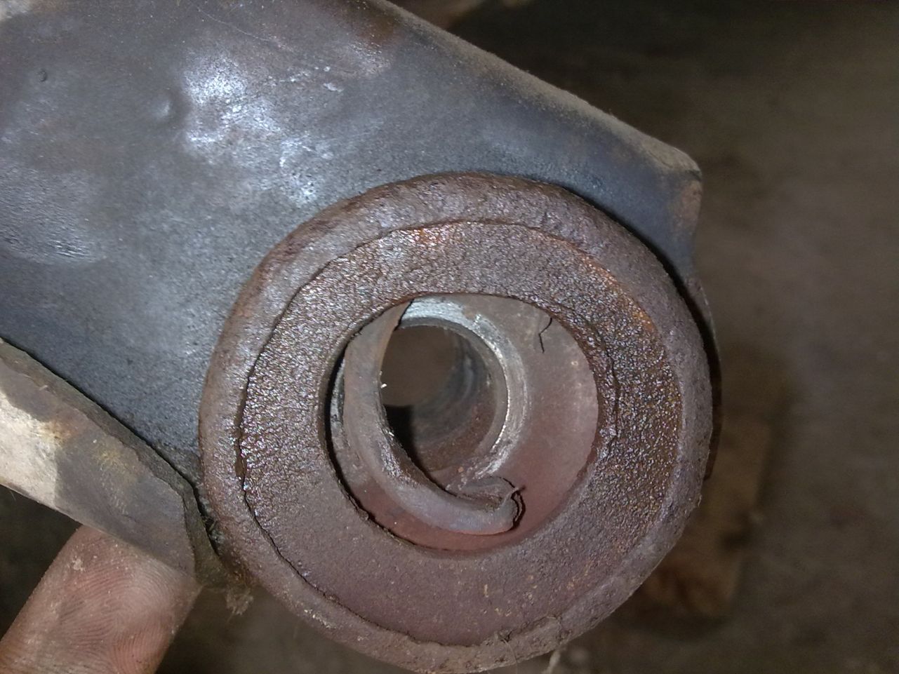

Вчера разглобих горния носач от ляво.
Лошото е ,че новата втулка влиза "У дома си" само с леко натискане,а не набиване на преса.Както се вижда на една от снимките ,преди са ги "капнали" със заварка, което е недопостимо за мен.Та сега ще търся други носачи.

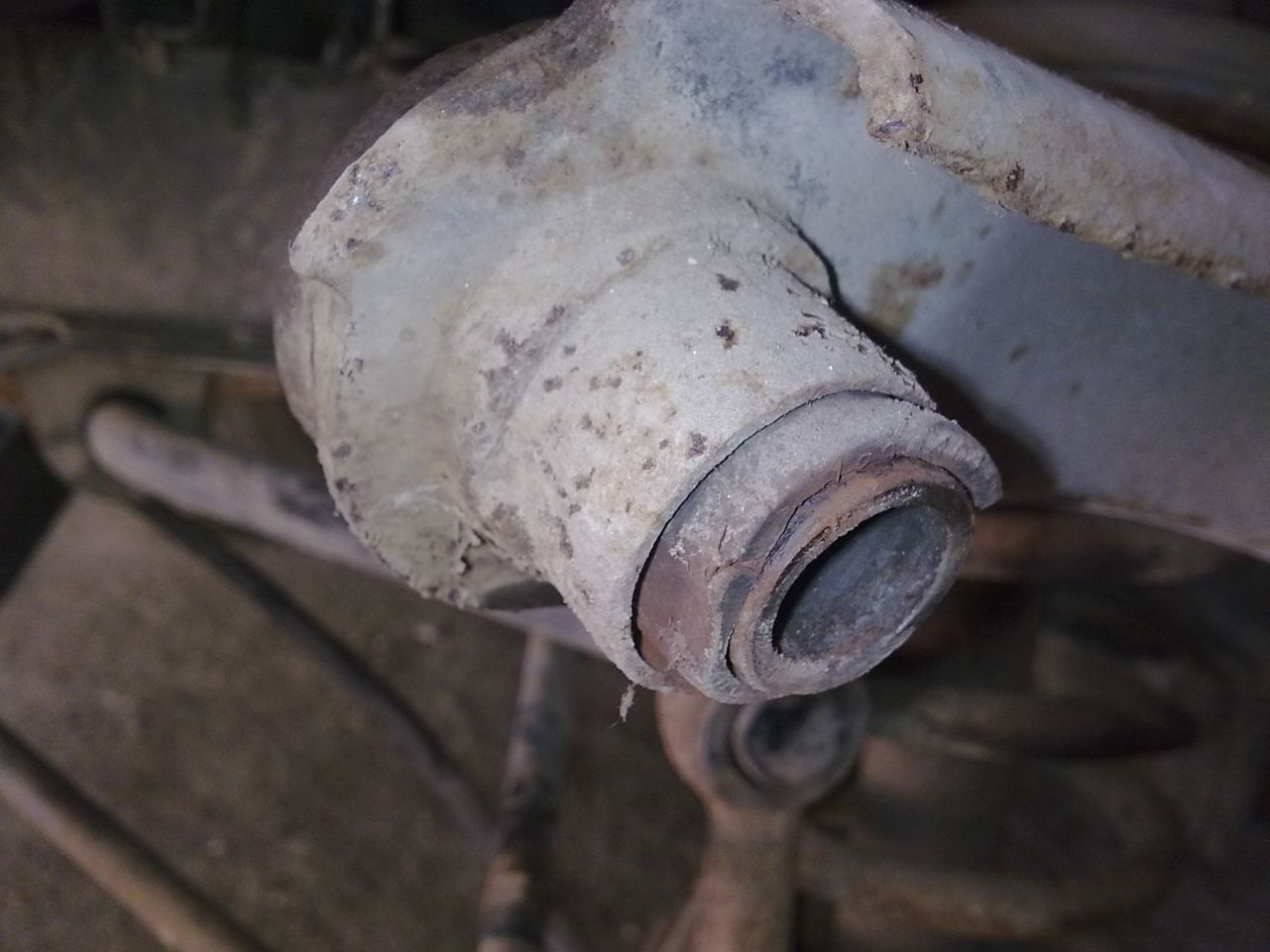

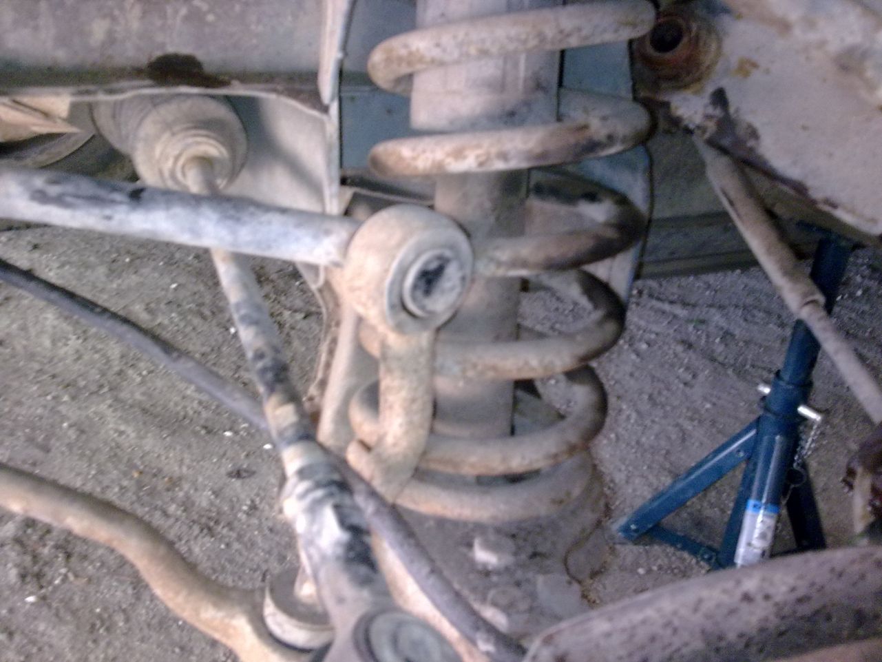

Така.Поради финансови недоимъци(баси и думата)въстановяването на предницата ще върви на етапи.Днес завърших първи етап, и по-точно "Горни носачи".Оказа се ,че моите са тотално разбити и не само втулките.Затова си намерих други носачи.Втора употреба разбира се, на цена 20лв.парчето.Покрай тях ,в сделката влязоха и две пружини за 20лв. двете.Лошото е ,че и новите втулки се наложи да бъдат прикапани на телоподаващо.Знам че така не се прави ,ама нямах избор.
Накрая горния носач от лявата страна е на мястото си.
Започнах с дясната страна и се натъкнах на поредната селска простотия.То вече не ми прави впечатление но......Та големи мъки видях докато извадя болта на носача.То не беше бой с чука,то не беше опъване и натискане с щанги.Два дни борба.Но накрая се справих и причината за мъките, е щото болта е бил заварван и недоизпилен до размер, а е бил набит.Съответно и ексцентричната(само една,другото беше няква част от лагер,което трябвало да служи като шайба)беше прецакана.Намерих в една морга болта с двете шайби за 10лв.И накрая и от дясно беше сглобено.Сега ще го карам на реглаж,щото с тези ексцентрични шайби се регулира страничния наклон на гумата.По късно ще сложа снимки на болта и нещото като шайба.

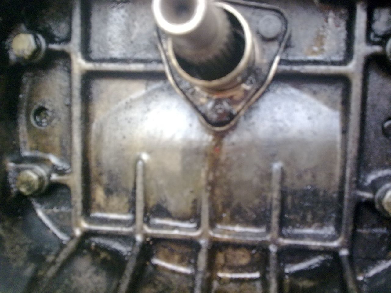

Приятели,появи се нов проблем със "Синята Хала".В Понеделника ми се наложи да прекарам един багаж до Белоградчик.Всичко си беше наред докато не стигнах Враца.На баира,преди града, усетих,че буксува съединителя.След като се изкачихме спрях и видях ,че капе масло от кожуха на съединителя.Докато се въртях и се чудех дали да се връщам към София,петното стана около 10-15см.Изчаках двайсетина минути и проверих на пръчката,масло си имаше и си беше в границите.Рискувах и продължих пътя си,макар с по малка скорост,установих че като го карам с 60-65км и натискам плавно педала на газта не буксува.При по рязко натискане веднага започва.На връщане,празен беше с малко по добре.
Та въпроса ми е дали е от семеринга на коляновия вал,или от скоростната кутия.Маслото е черно като от двигателя,но пък маховика няма ли да предпази да не стигне масло до съединителя.
Само да уточня,че и през отвора за белега на центровката,този на маховика,също забелязах че е хвърляло масълце и е оклепало маркучите на охлаждането.
На всичкото отгоре, на магистралата ми падна гърнето.Откачи се от скобата и планката на картера.

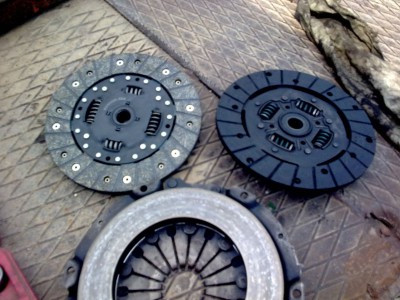

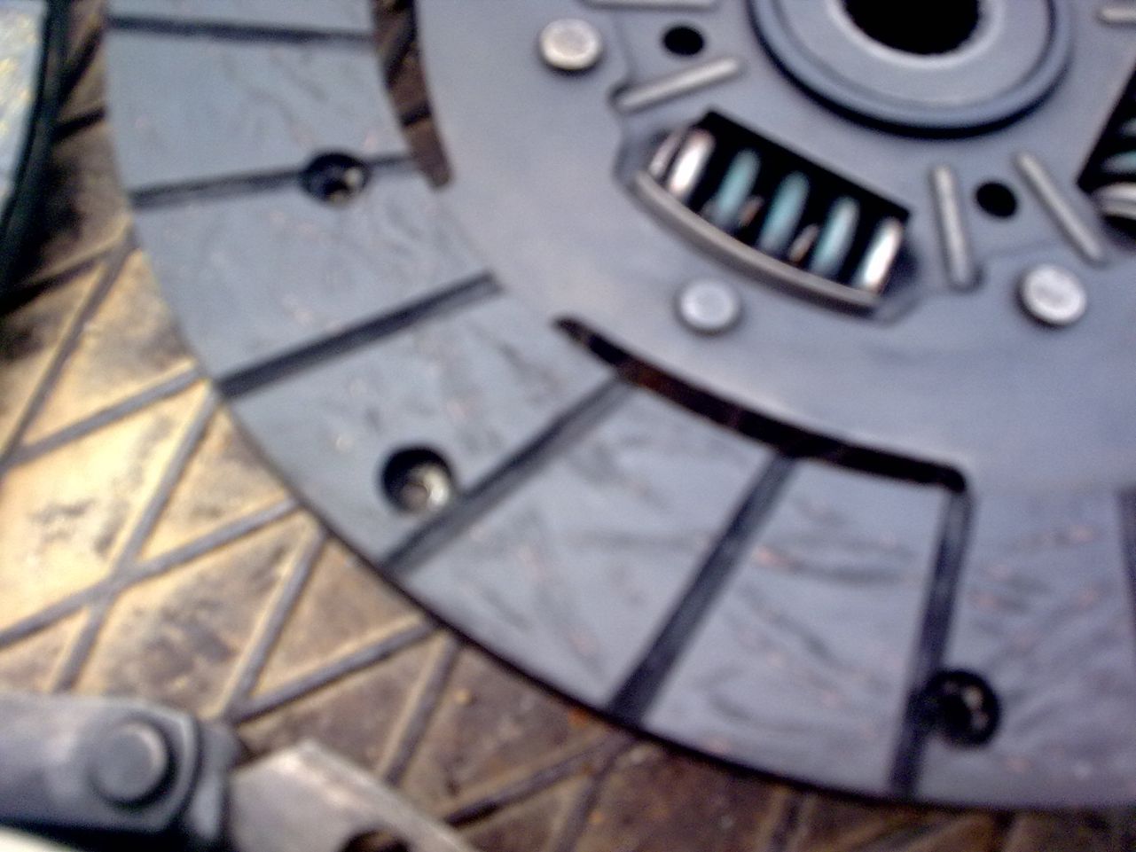

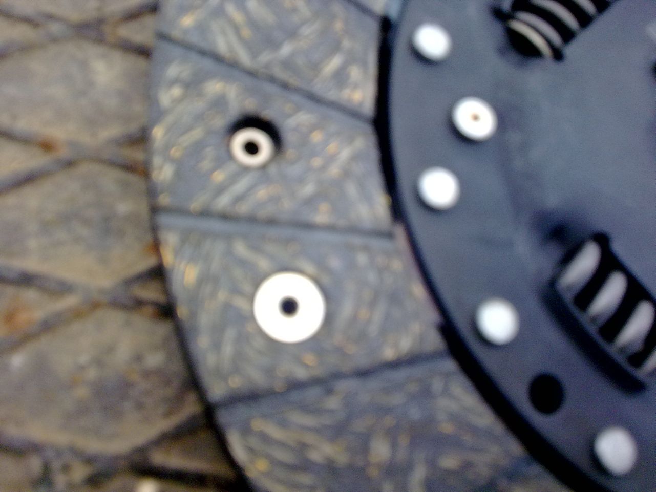

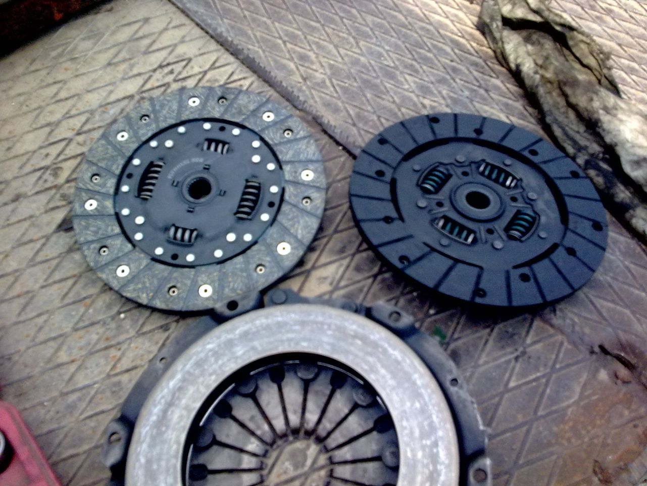

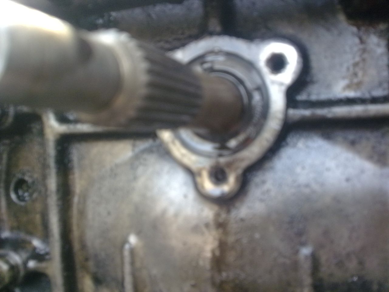

Здравейте маниаци.Малко развитие по моя проблем.След първоначална насока към семеринга на коляновия вал,проблема се оказа на съвсем друго място.И по-точно в скоростната кутия.Беше се появил голям луфт във вала дето влиза в съединителя,и от там теч на маслото от кутията през семеринга.
От там се е получило омасляване на феродовия диск и приплъзване.
Тук е мястото да изкажа поредните ОГРОМНИ благодарности на Ванката(колегата PACH),за напътствията и помоща,макар и далеч от мен. :applause:
valsanik

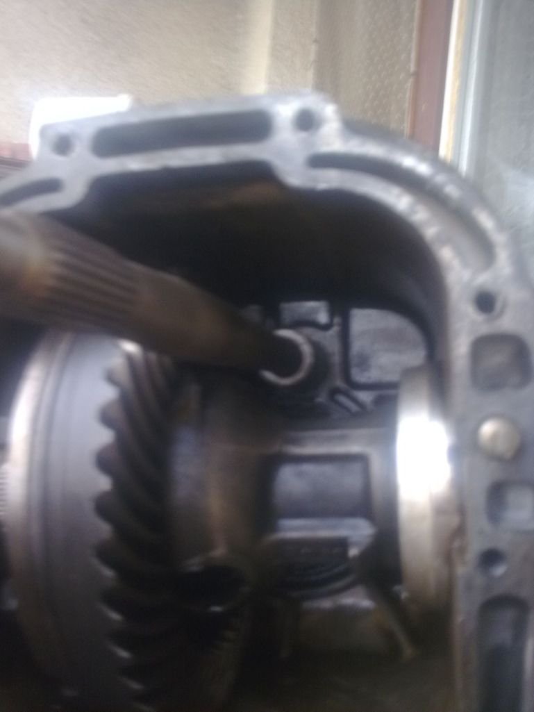

Мнения: 1214
Re: Тransporter Т3 от 1.6TD на 1.9D
Мнениеот valsanik » Пет 06 авг 2010 22:43

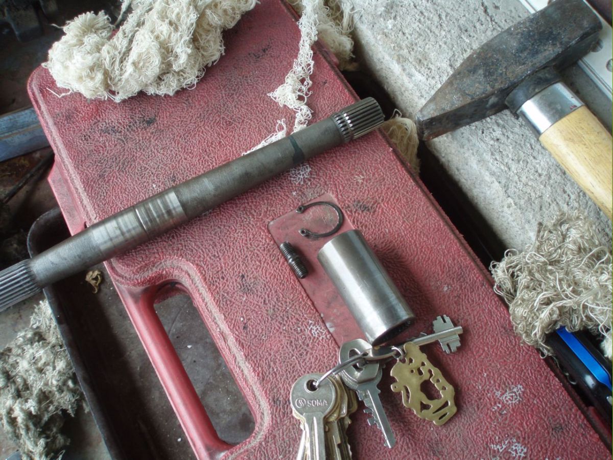

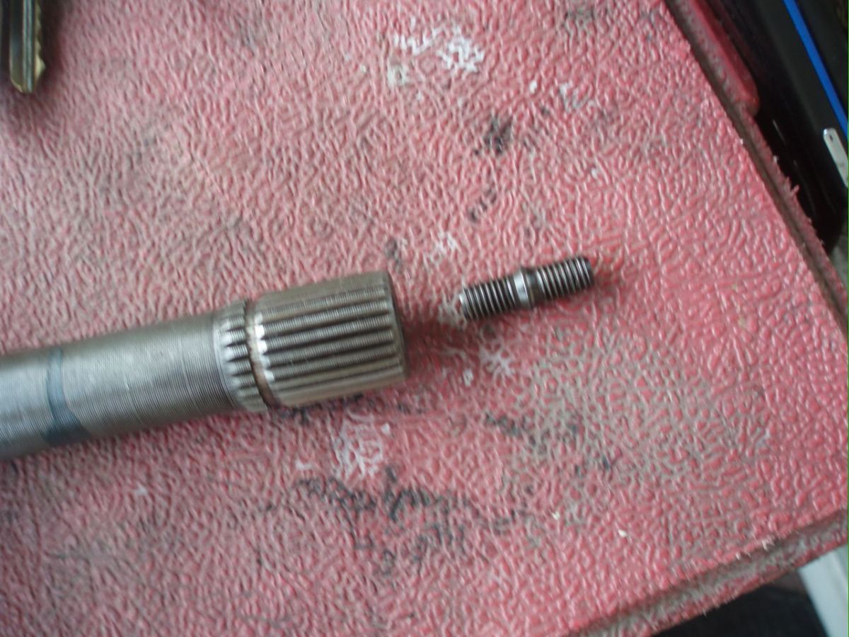

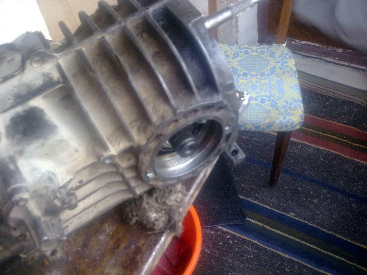

След като разглобих кутията(само часта дето е дифа),се видя къде е проблема.Беше се появил луфт между двата вала.
За по-сигурно днес качих вала на струг,вала е прав и след закупуване на нов семеринг пристъпих към затваряне на кутията.След доста мъки по монтирането се наложи да разглобя и дифа от едната страна.
Пак с помоща на PACH разбира се за което пак :applause: .Сега кутията е готова и предстои да се върне на мястото си.
Дайте някво предложение, какво масълце да и ливна и колко литра събира тя.
