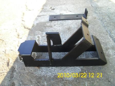

Здравейте , искам да ви питам ниаколко вапроса , относно монтирането на двигателите "1.9 tdi 1z и 1.9 TDI 1.9 afn" в купето на t3 2 wd .Прочетох темата и неможах да разбера ниаколко неща . Неразбрах за какво служи тази опора (стойка) , която е на снимката , възможно ли е да оставя старата ос , на скоросната кутия (микрубуса е 1.7д ,кутията е 5 степена от боксер бензин ,пригодена за дизел ,чрез смяна на камбаната и леко скасиаване на въпросната ос ) ,да поставя маховика от 1.7д на 1.9tdi 1z та било и то afn 1.9 tdi ? Така разбрах от писанията , който прочетох ,че ако въпросните двигатели се вземат от vw4 петите ,който държат двигателя ще паснат 1 към 1 . Ще проверя дали стоят така нещата и с двигатели от seat . При положение , че инсталацията , компютара ,педала на газта , интерколера са взети заедно с вапросния двигател от една и съща кола , какви най вече ядове може да очаквам при инсталиране , на инсталацията ? Неби ли триабвало ,като се окачи всичко , по местата си , двигателя да запали без допалнителни настройки на компа ? Разбирам , че ще ми е нужен колектор от 1.6 td и можеби картера .Благодарих предварително на Бог

Ivailo G. Ivanov написа:Здравейте , искам да ви питам ниаколко вапроса , относно монтирането на двигателите "1.9 tdi 1z и 1.9 TDI 1.9 afn" в купето на t3 2 wd .Прочетох темата и неможах да разбера ниаколко неща . Неразбрах за какво служи тази опора (стойка) , която е на снимката , възможно ли е да оставя старата ос , на скоросната кутия (микрубуса е 1.7д ,кутията
Я вземи ми се обади, че ме заболяха пръстите, като си помислих колко трябва да пиша
0888 417 383.

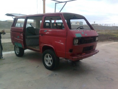

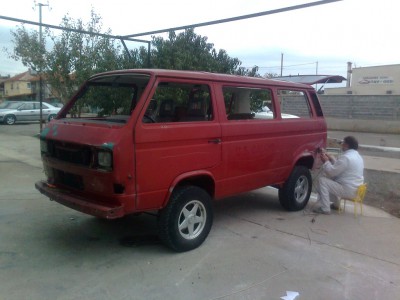

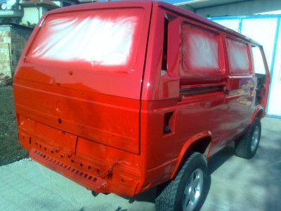

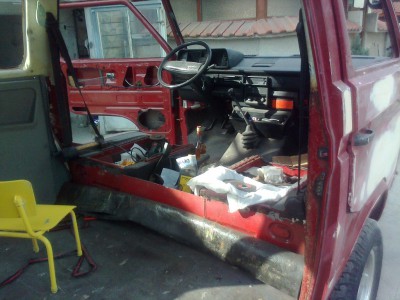

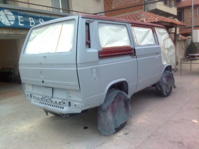

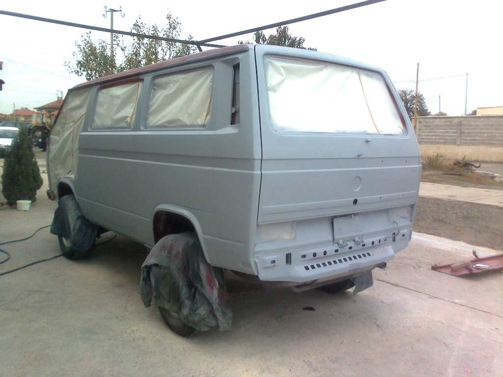

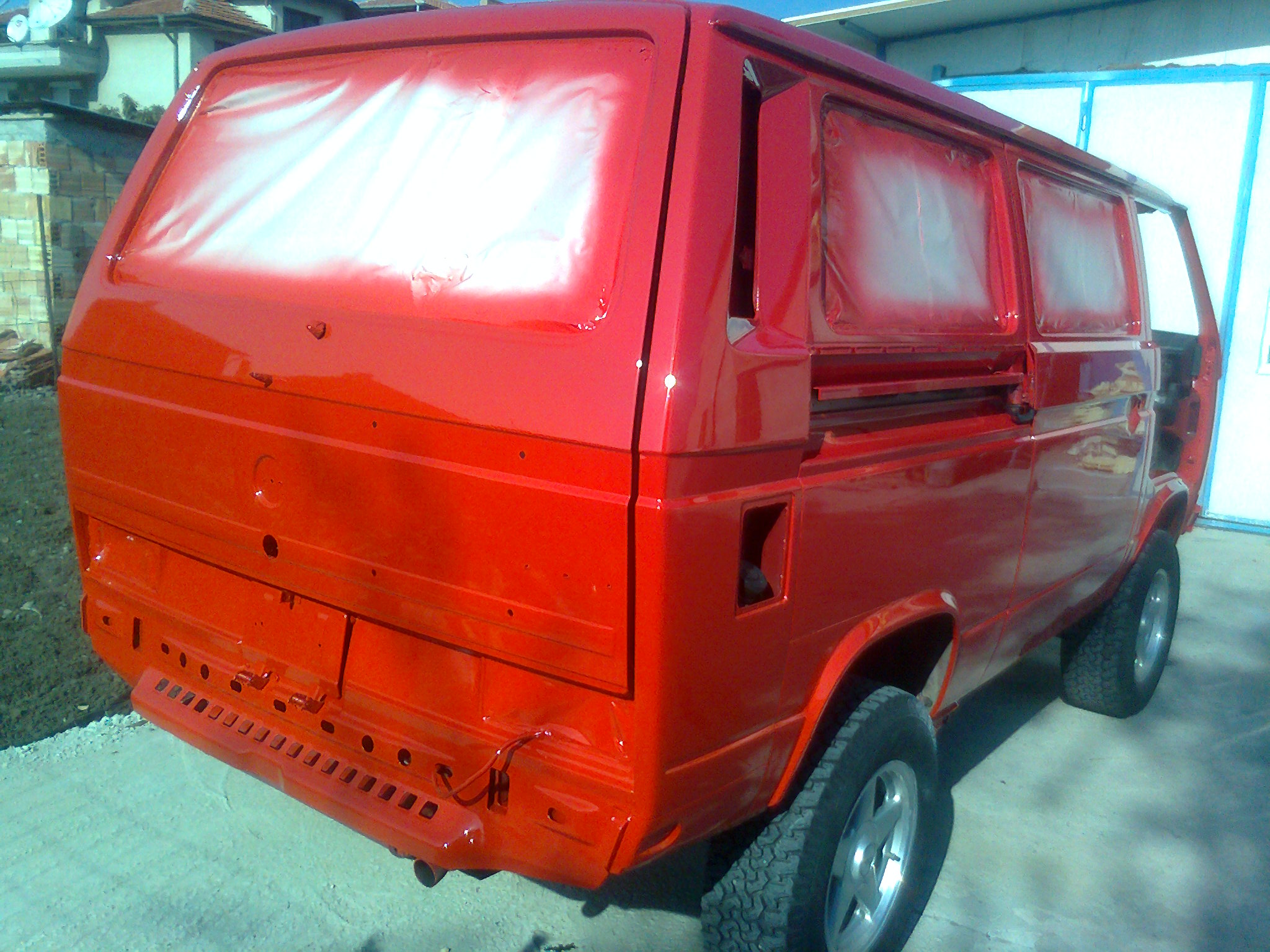

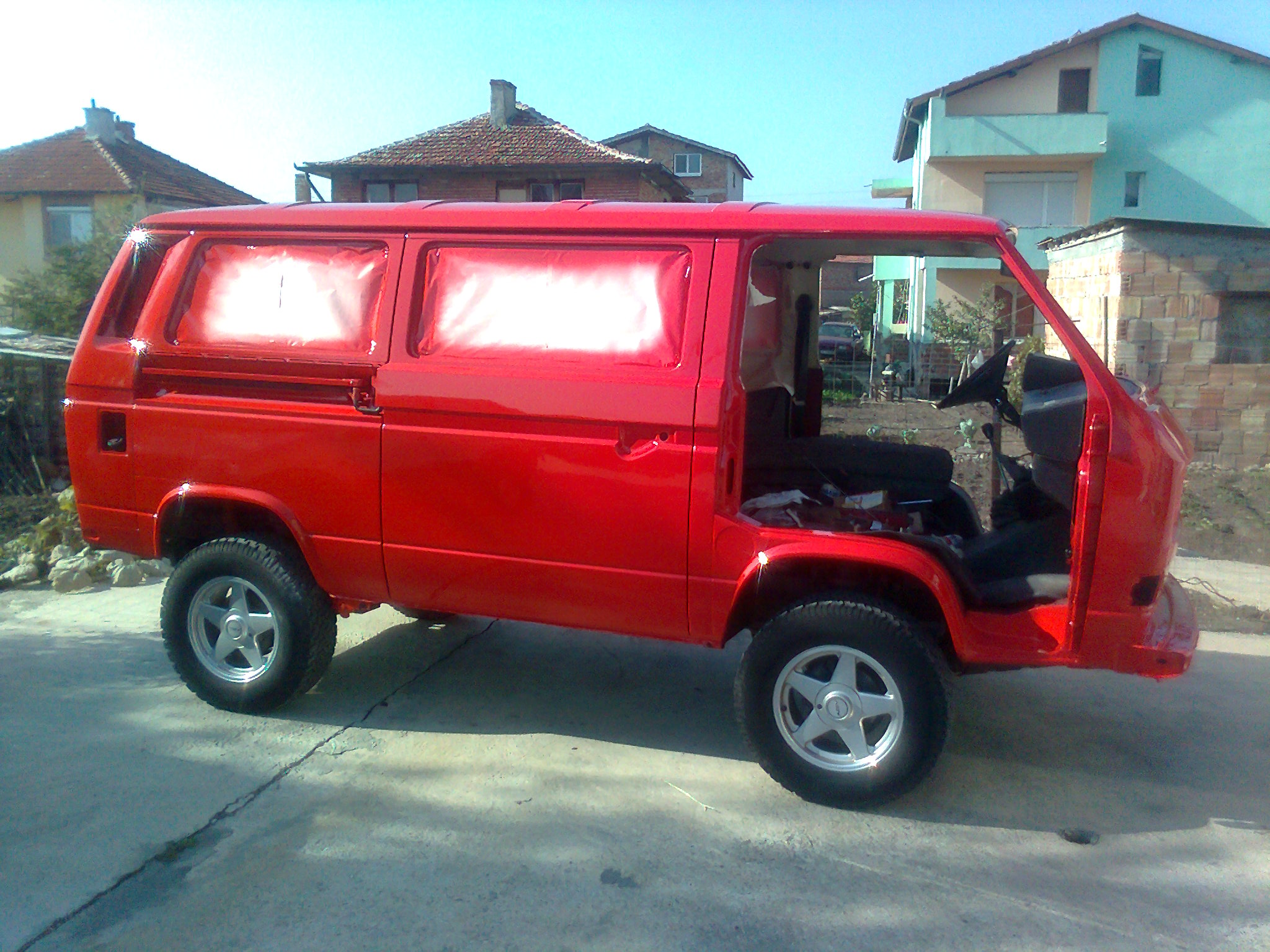

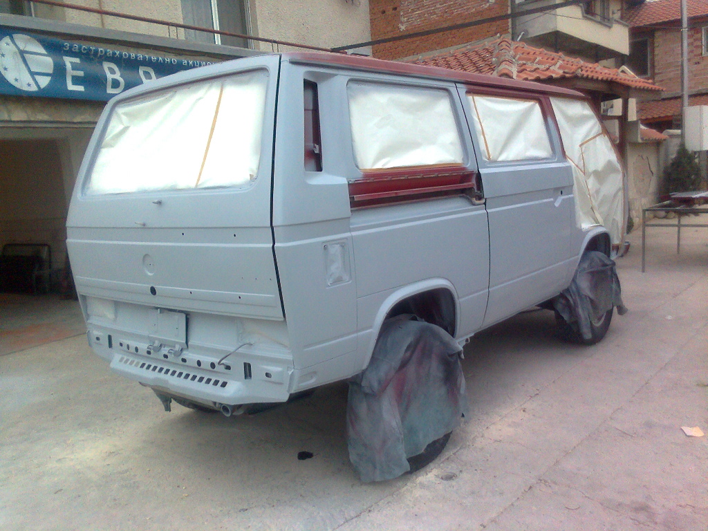

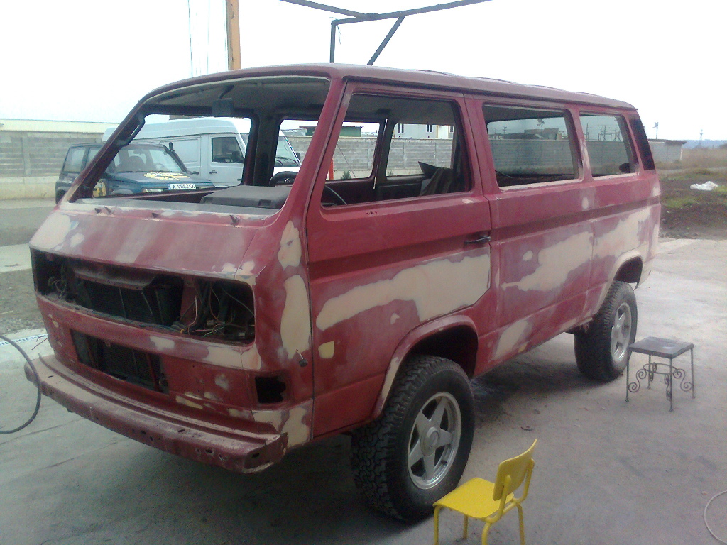

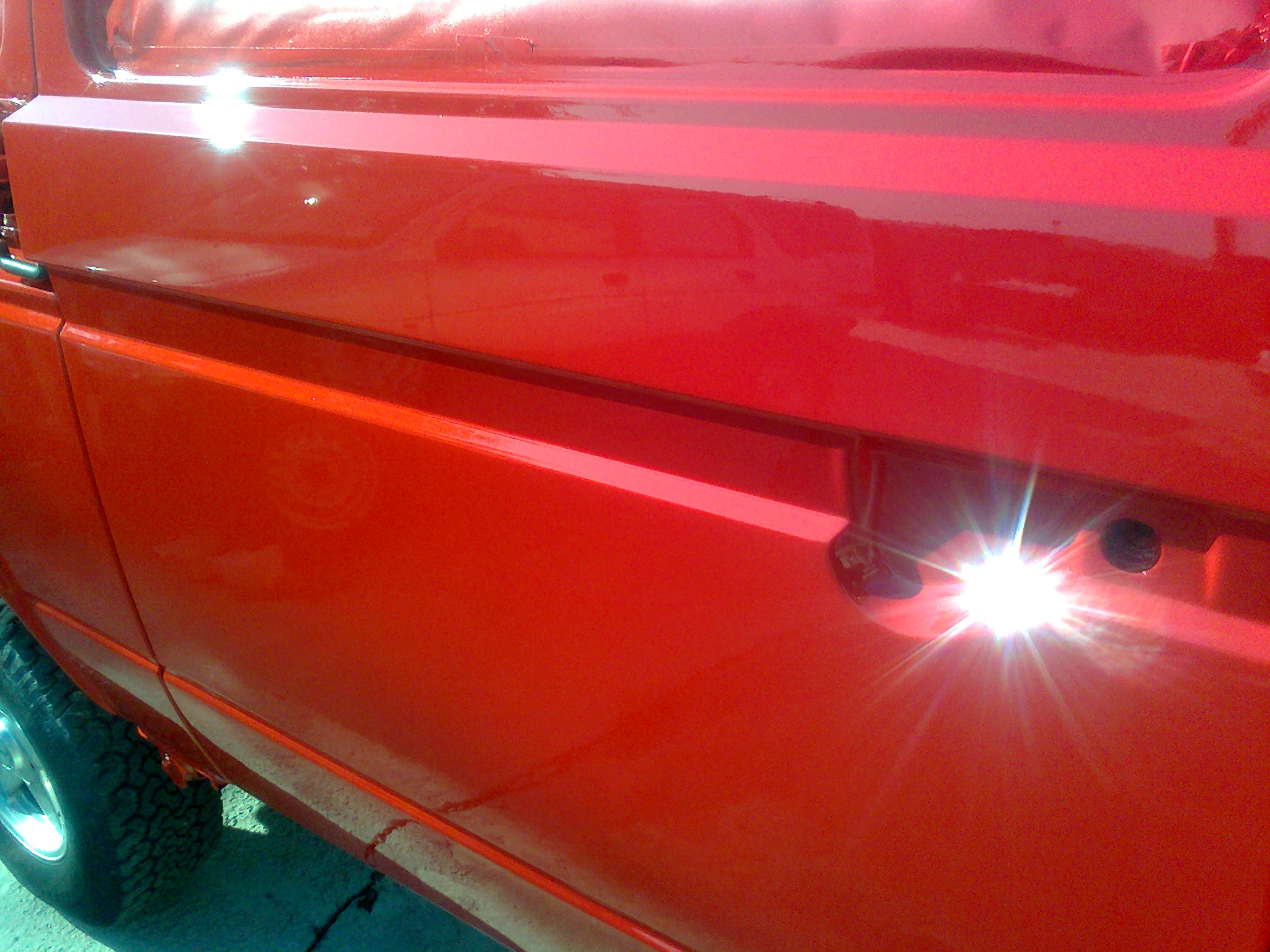

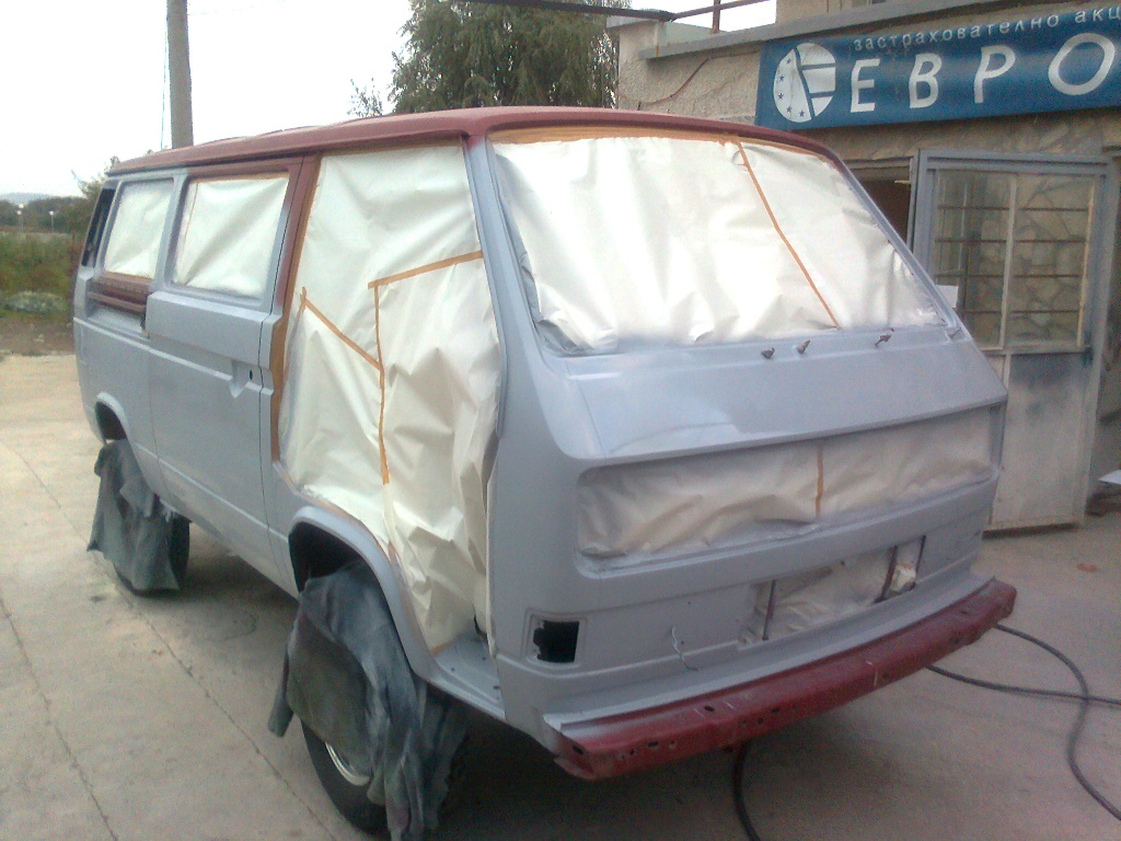

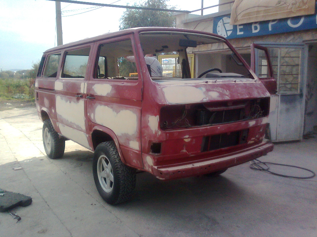

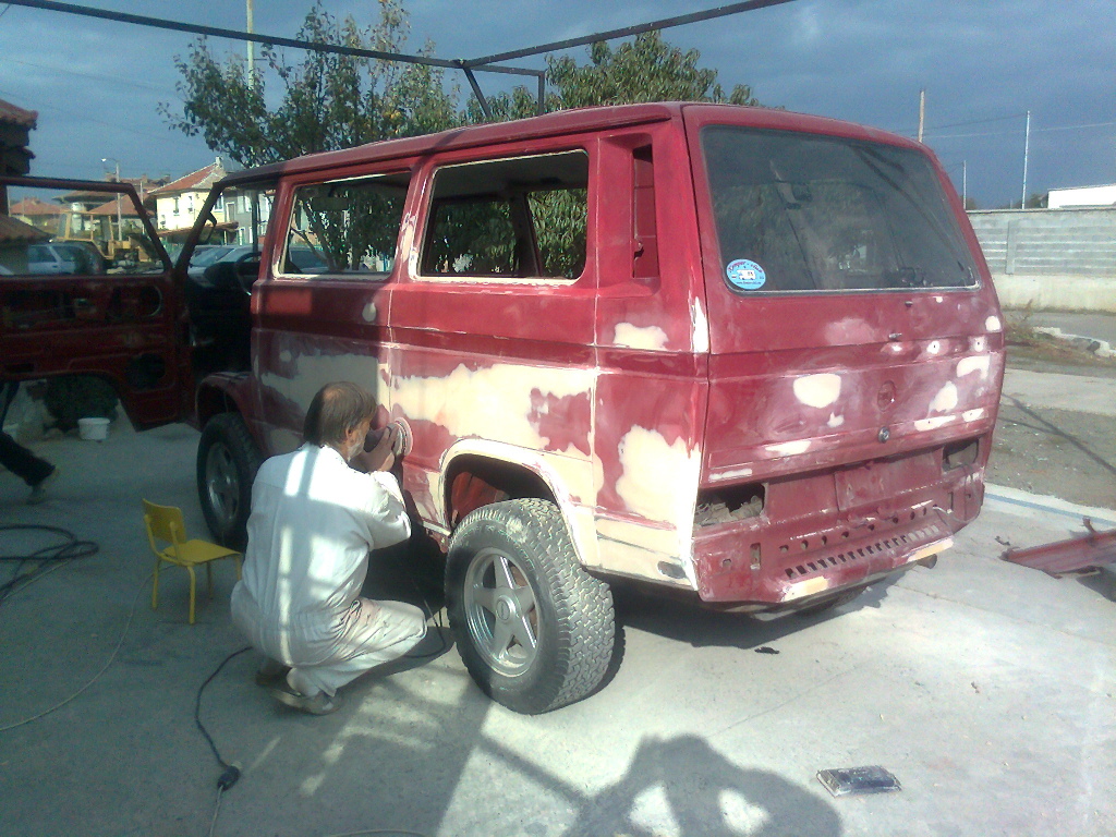

Да съживим старата тема, в понеделник най-после дойде ред за боядисване на синхрото. Започвам да го стягам за Фолксваген Фест 2013г. Предстой цялостно боядисване, освежаване, и "натокване" на целия бус
Цвета на койсот съм се спрял е Ferarri Rosso, след 2 дни ще видим дали сме го уцелили
Това е прогреса за тези три дни, днес премахнах и средната преграда:
