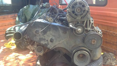

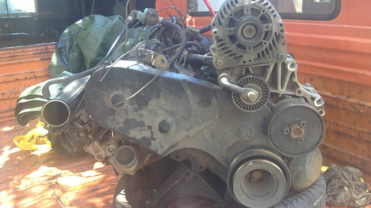

Изпускателния колектор не е такъв. Той е с ламбда сондата и е с един голям отвор, около 8-10 см.
Този на снимката от какво е? Все пак какво да взимам от инсталацията и как да разбера дали има имобилайзер?
Генератора го взимам, но не ми е ясно как ще се натегне ремъка, т.к. я няма хидравликата и климатика.
Филтърната кугия не я вземах, понеже е много голяма, като я разглеждах не видях нещо наподобяващо дебитомер, то при моното има ли дебитомер?
За двигателя може да се разберем, но мога да ти го дам след 1.5-2 месеца.
Последна промяна от geodj на Нед 03 юни 2012 20:30, променено общо 1 път.
enigma79
Предупреждение за вечен БАН
Мнения: 3268
Местоположение: Хасково
Re: VW Т3 Дока сърдечна трансплантация
Мнениеот enigma79 » Нед 03 юни 2012 20:30
Ако правилно съм разбрал на снимката е от 1.8 ПБ или почти всички 1.8 над 100 коня двигатели.На по старите модели е с една гърловина ЕВ.Ако съм збъркал извинявам се :oops:

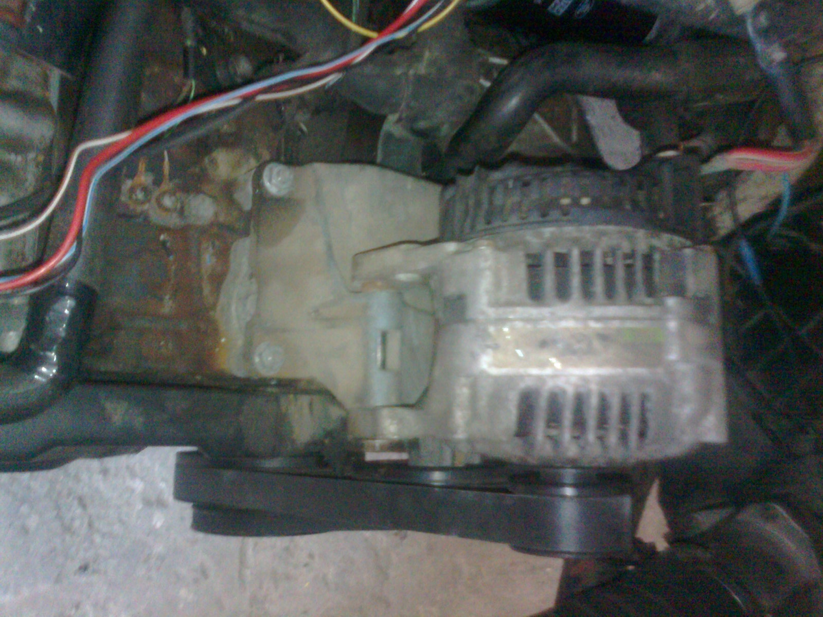

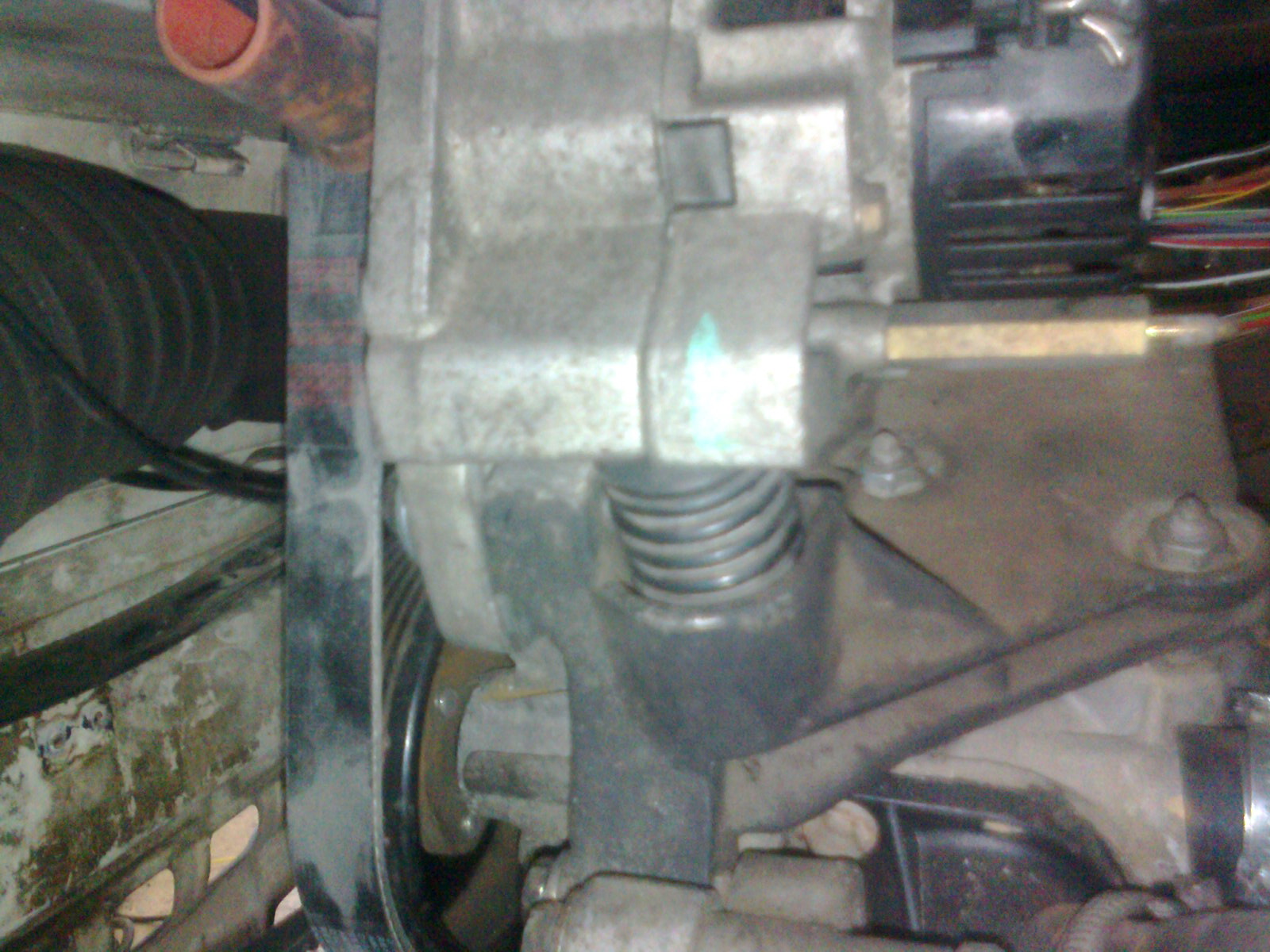

Изпускателния колектор го взехме от моргата, нямам идея точно от какъв мотор е, цялата стойка с генератора я махаш и намираш стойка без климатик и хидравлика, комплект с динамо + пружина.Именно тази пружина под динамото натяга ремъка.Утре ще ти снимам, как го направихме на синхрото на Стоян.Може да ползваш оригиналния бусов филтър, като ще преработиш въздуховода.Имобилайзера обикновено е някъде до таблото, една кутийка малко по-малка от цигарена.А ти сигурен ли си че има имобилайзер ?

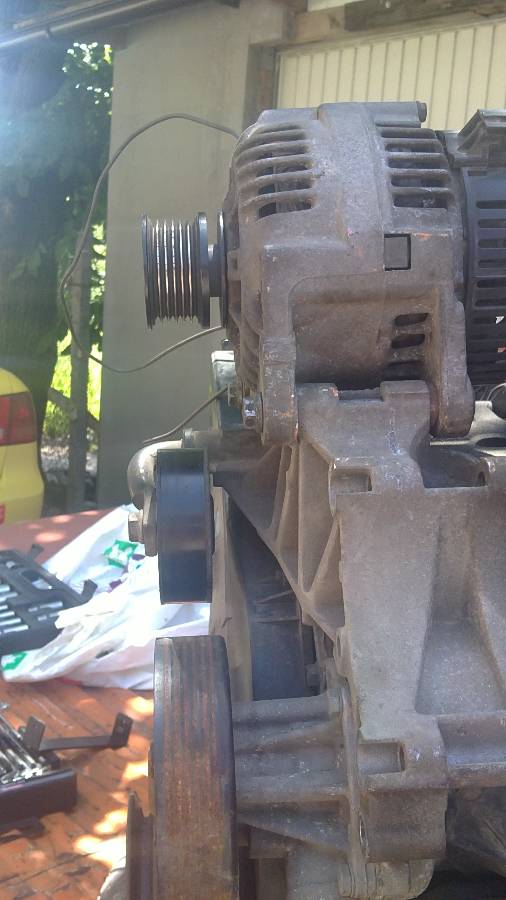

За съжаление трябва и друго динамо, виж как го направихме на бялото синхро:

Днес след дълго обикаляне по моргите намерих шайба.
Стана със своята си стойка и генератор, смених само шайбата.
