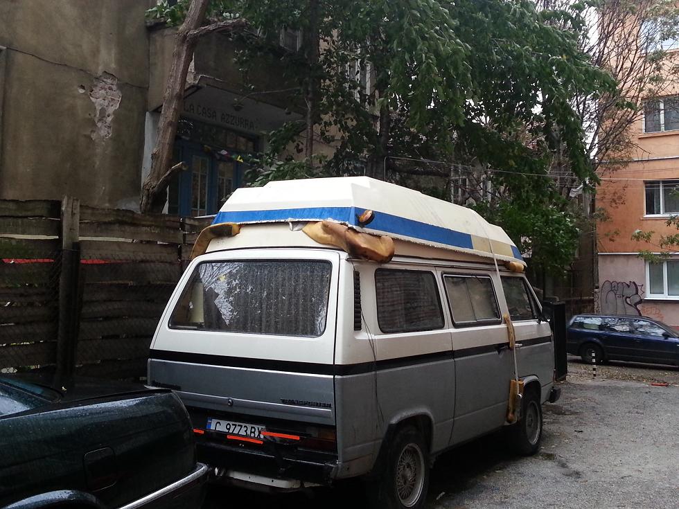

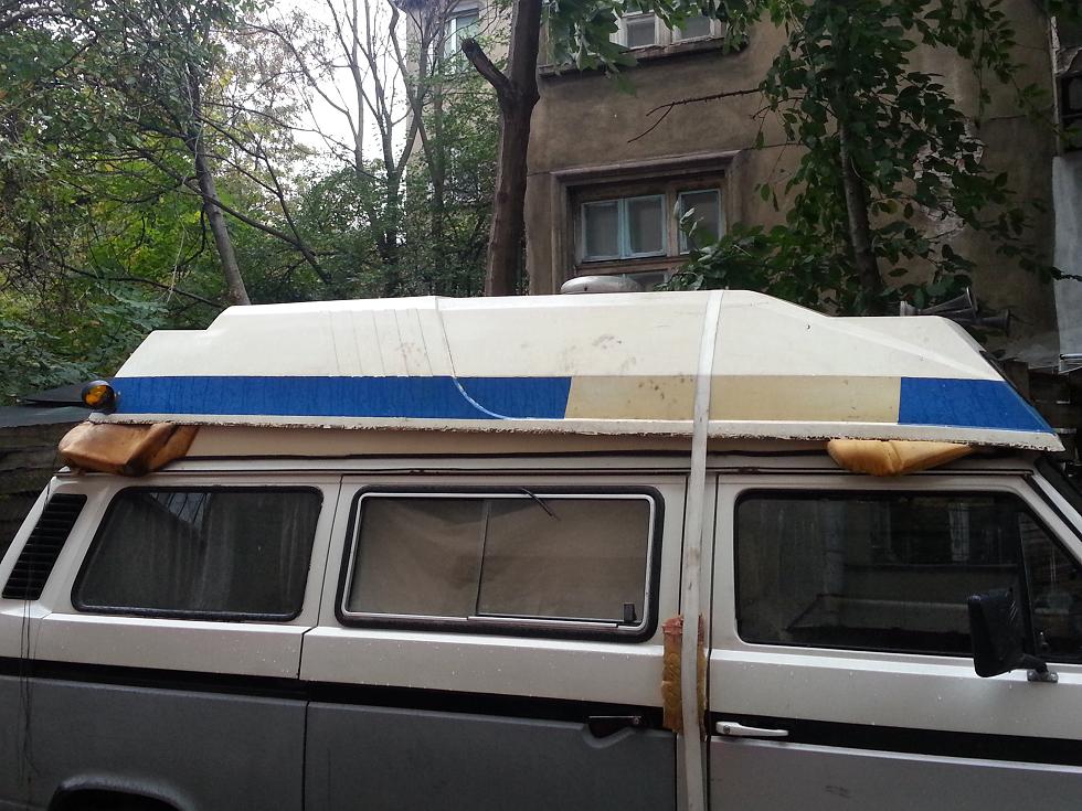

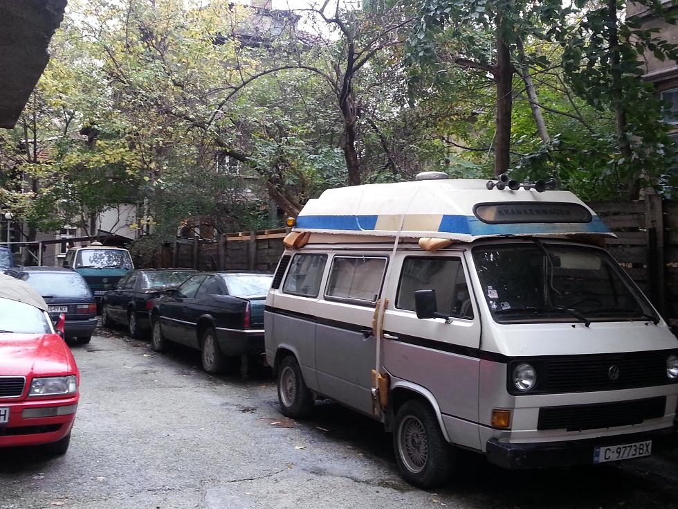

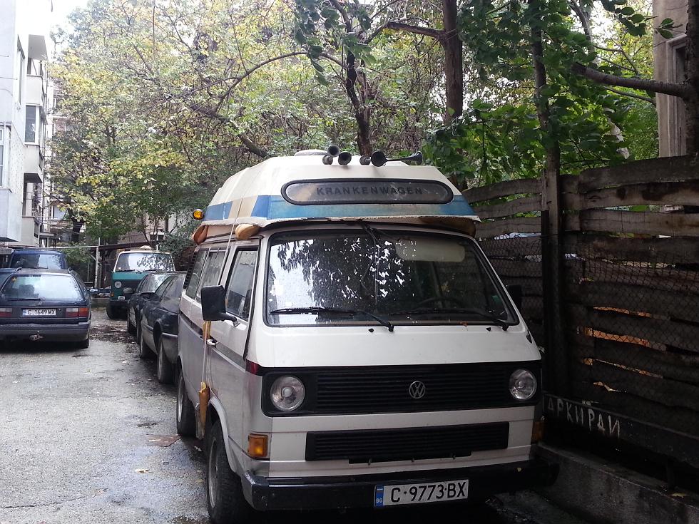

Некво таванче тука за по-задната колица изведнъж се появи
Ама все още се чудя да го слагам ли...

Ако ти трябва горно легло този таван идва малко нисък, освен ако не правиш горното легло да седи по ниско, някъде на средата на прозорците, но пак ще загубиш пространство за долното легло.
Другия вариант е горното легло да е над предните седалки качен на тавана и да се сваля само когато се ползва (както е при големите кемпери)
А ако не ти трябша горно легло на мене винаги са ми харесали tin-top syncro, т.е. отваря се само на средата за да седиш прав а отпред и отзад се слага багазник където можеш да товариш каквото искаш.

Не ми харесва този покрив! Ни така, ни онака! По-добре си го остави в стария вид синхрото! Само приключения и филми. Или,по- добре прехвърли палатката от стария бус на синхрото и сложи тая куруба на кемпера. Това е! Режеш и двете железа и им сменяш покривите. Синхро с палатка е върхо!! А дано ме послушаш....ама надали! :)

Покрива го отсвирихме, защото в крайна сметка не пасна на концепцията.

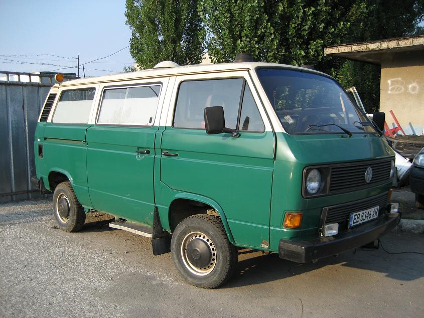

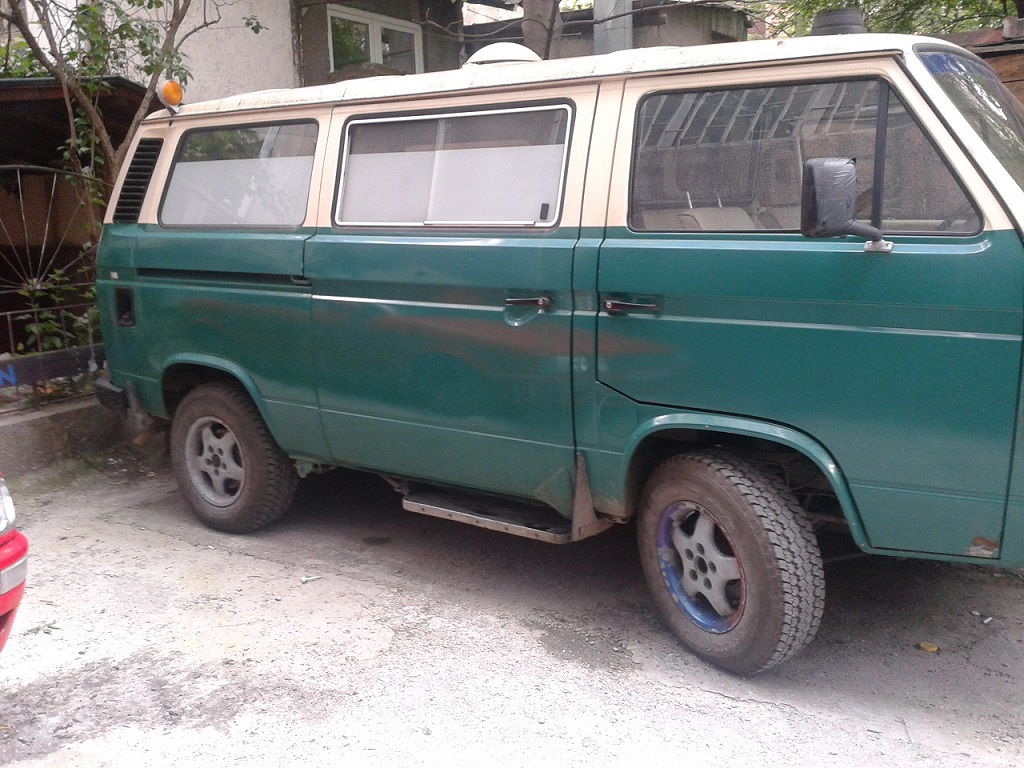

Тук имаме една игра - открийте разликите....
Между старите 14-ки и новите 15-ки с Жипови гуми

Добре му седят летите джанти и джиповите гуми, но няма ли развитие по въпроса?
