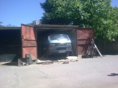

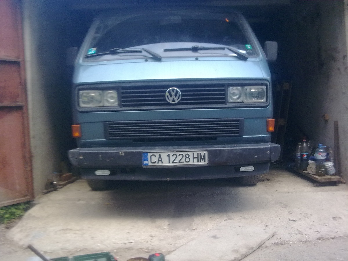

И така.....дойде време да направя темичка за моето мултиванче....тоест мултивана на жената. :biggrin .Защо така......ми да си има и тя някакво возило което е само по документи нейно..... :biggrin .

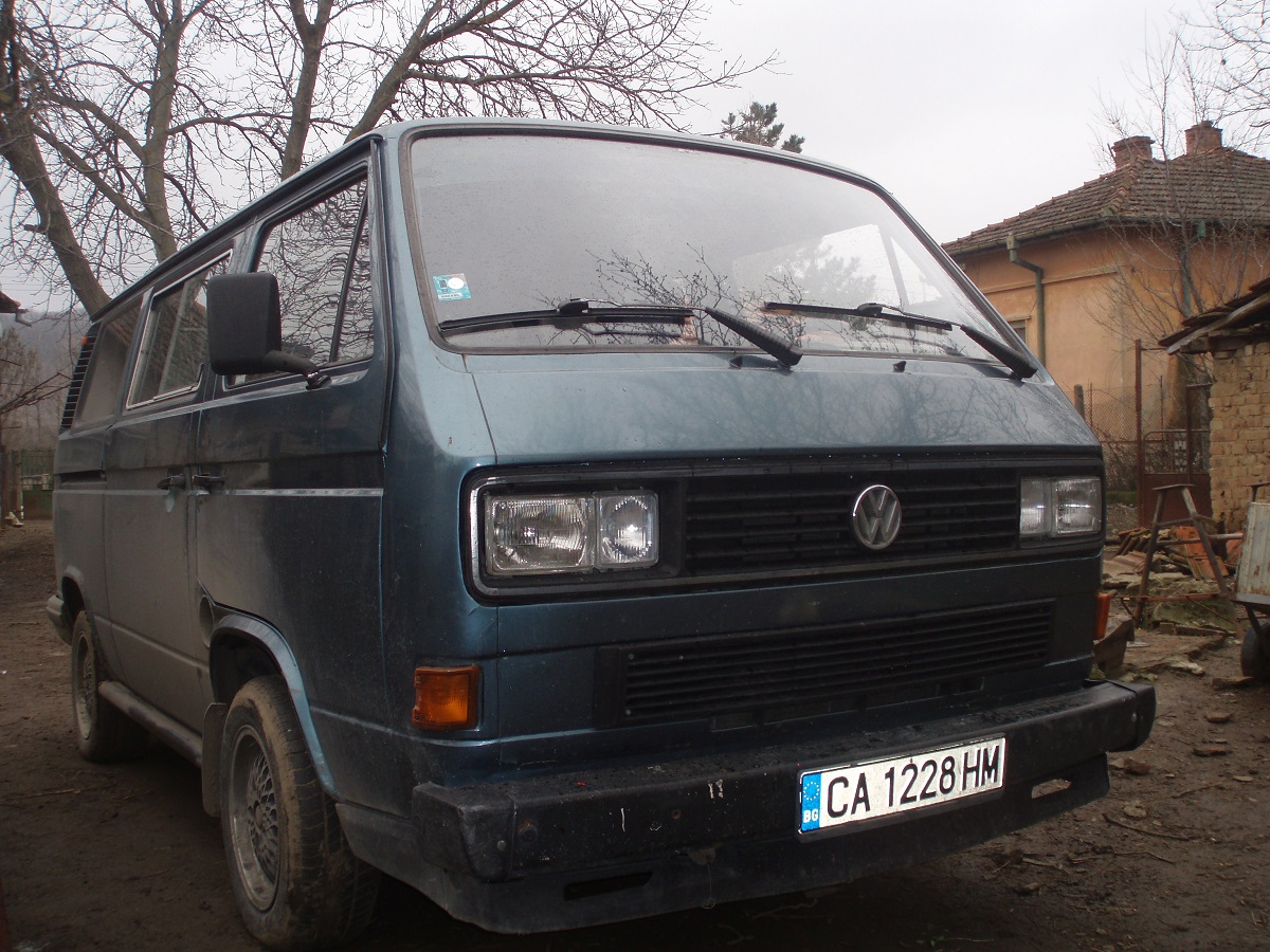

И така.....Миналата година,след поредното премеждие със Синята хала, семейния съвет взе решение ,че ще се разделяме с нея.Започна трескаво търсене по мобиле.бг, карс.бг и другите сайтове за продажба на коли. Големи дръгели за много пари имаше.Даже се оглеждах и в Немско, но тия не познават парите.....
До като една сутрин,станал за работа,си пиех кафето и го видях......Мултиван Т3.... с квадратния фар,... с хидравлика,.... с 5 скорости,... дизел.....Точно за каквото си мечтаех.А часът беше само 07.00 сутринта.....време неудобно са звънене на хората.Гледайки го на снимките в сайта...бусчето ми се струваше все по познато и по познато......И изведнъж се сетих от къде.....Бусчето си е наше, форумно на колегата Данчо( Gotmie). Към 07.15ч не се сдържах и звъннах на посочения телефон....отговори ми веднага и направо му казах" пу за мене". Разбрахме се да се видим и отидох на работа....Но към 09.00ч не се стърпях и казах на колегите ми да ме покрият и се запътих за мястото на срещата...Колегата Gotmie излезе много точен и даже още преди да го капарирам ,отговаряше по телефона ,че буса е продаден вече.
Та след като си стиснахме ръцете, оставих 200лв капаро и вече щастлив се прибрах в къщи.Даже от вълнение не направих снимки за да го покажа на семейството. :mhihi
След два дни, с джобове пълни с кинти, по точно 3000лв,хванах едно такси и отидох при колегата.
Сделката беше вече факт и се намърдах зад волана. На първо четене, съединителя беше за смяна, но хич не ми се спираше и така си го покарах месец два.

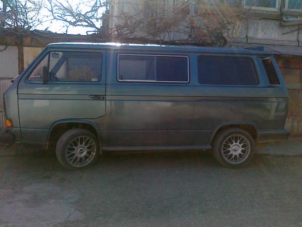

Даже и на събора на Узана ходихме с него.Присъстващите там го знаят.
Общо взето, пообиколихме страната с него.

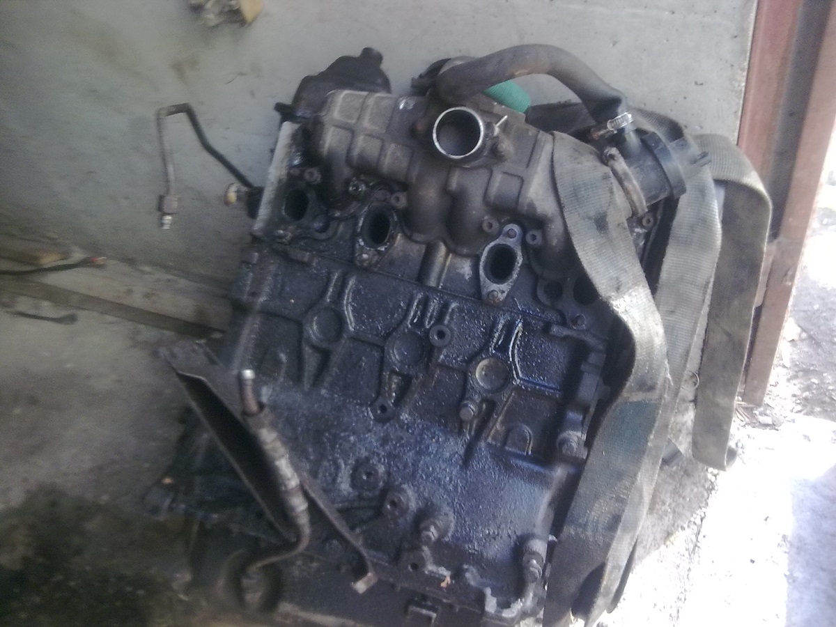

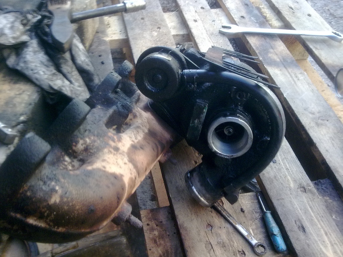

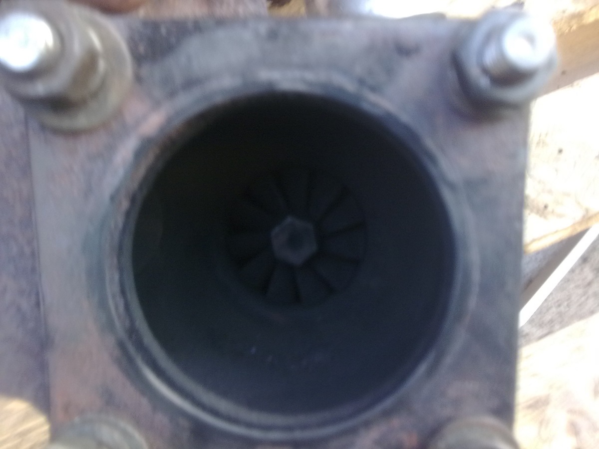

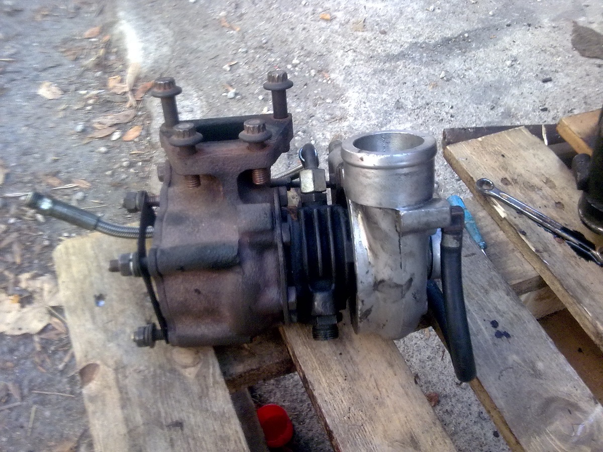

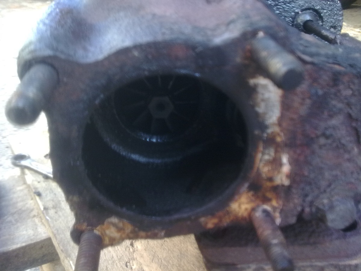

Зимата мина и пак се завъртях по гаража...вече внимавайки пак извадих мотора на вън и подмених течащото турбо с това от предишния ми бус.Което беше отремонтирано и без никакви течове и луфтове.

Смених и маховика(тук пак влезе част от Синята Хала) защото беше посинял и на места циментацията на маховика беше напукана. И понеже се отвори достъп до задния семеринг...същия беше подменен с нов "Виктор Рейнц"....
На датчика за ниското налягане на маслото беше поставен тройник от Лада за да може да се монтира стрелкови датчик, но с големи дифтунки, и от там се лееше масло яко.Целия мотор беше в масло...На една от предните снимки се вижда.Яко търкане и пръскане с Меглио падна до де премахна маслото....
Последното което направих преди да сложа мотора в коша, бе да подменя гумичките на клапаните....Поръчах си и ми доставиха комплект немски гумички.
Сега маслото си седи където му е мястото.

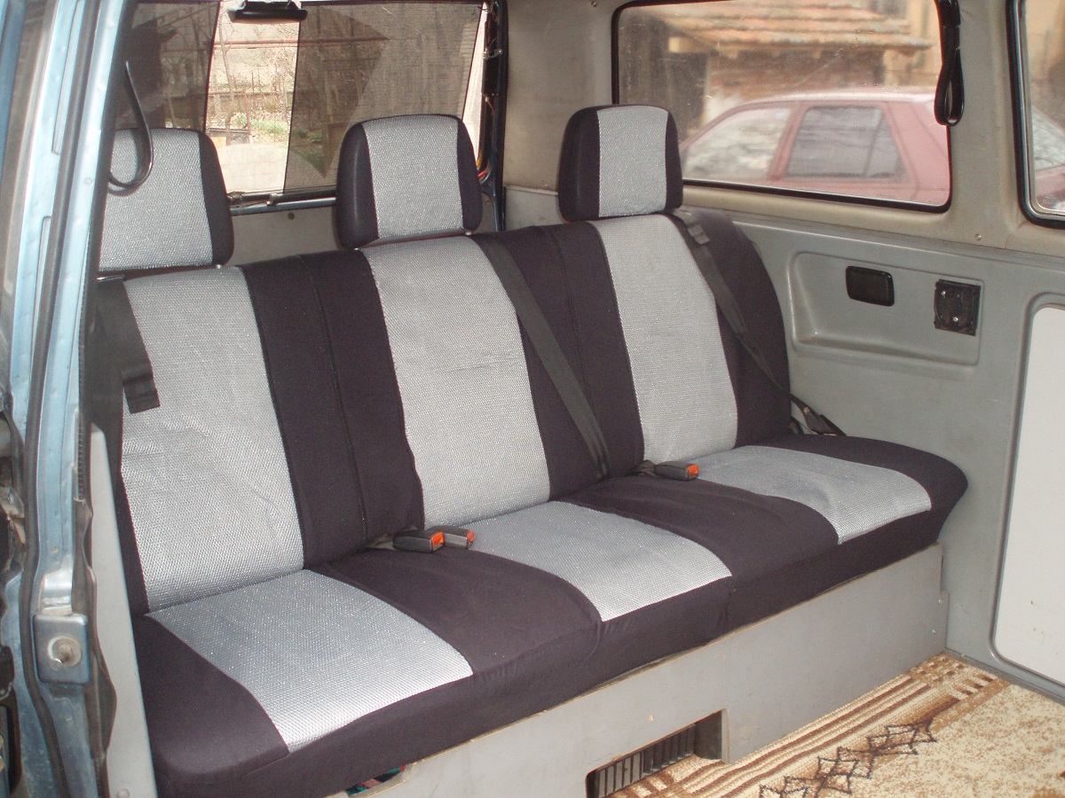

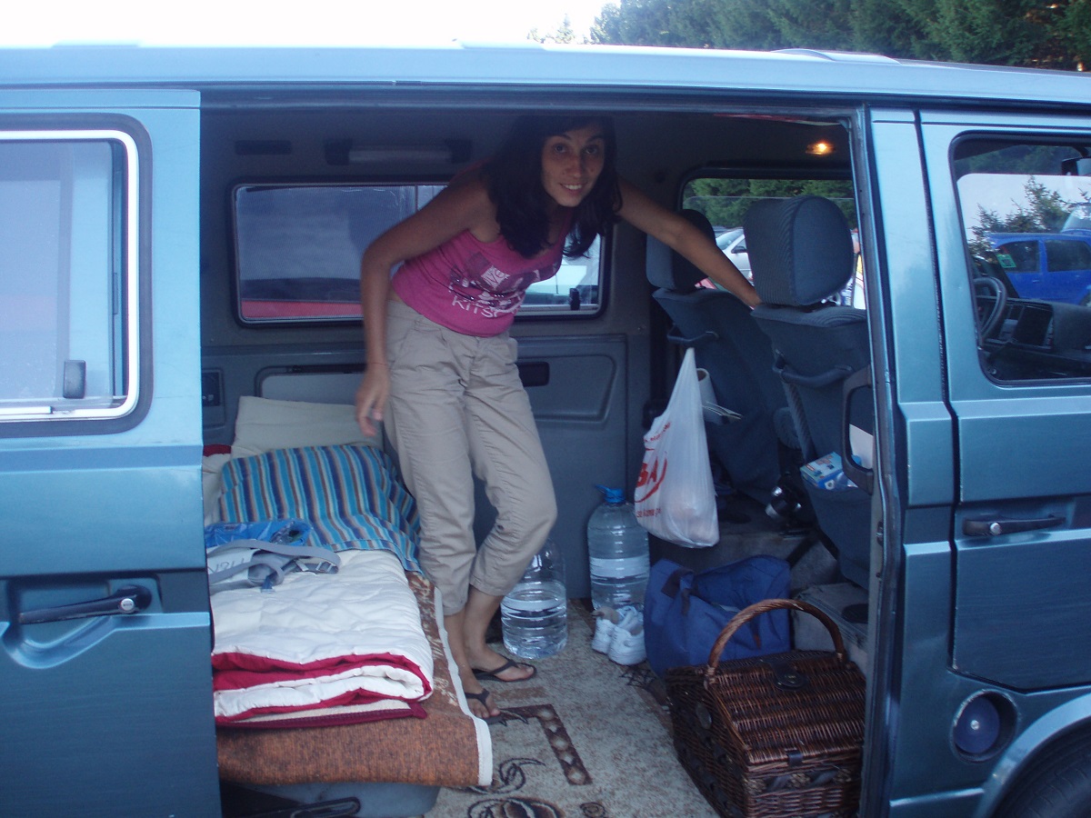

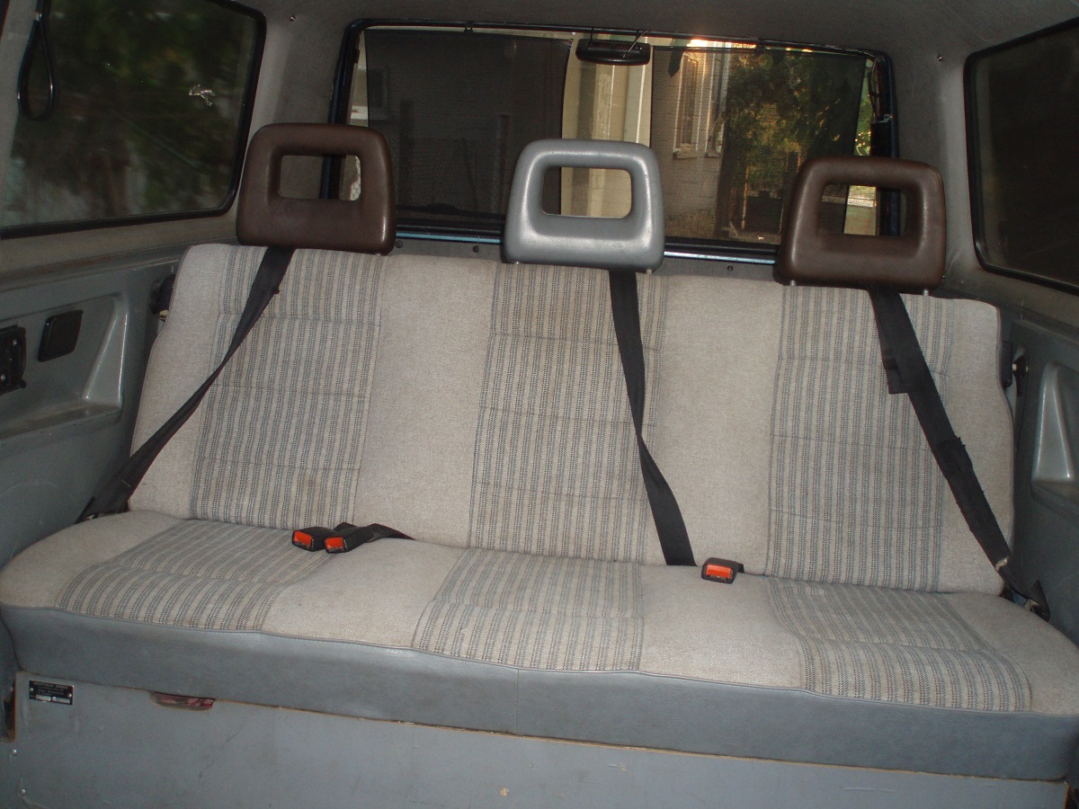

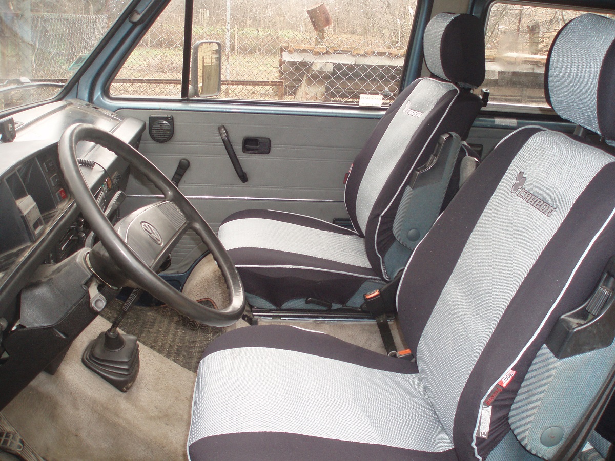

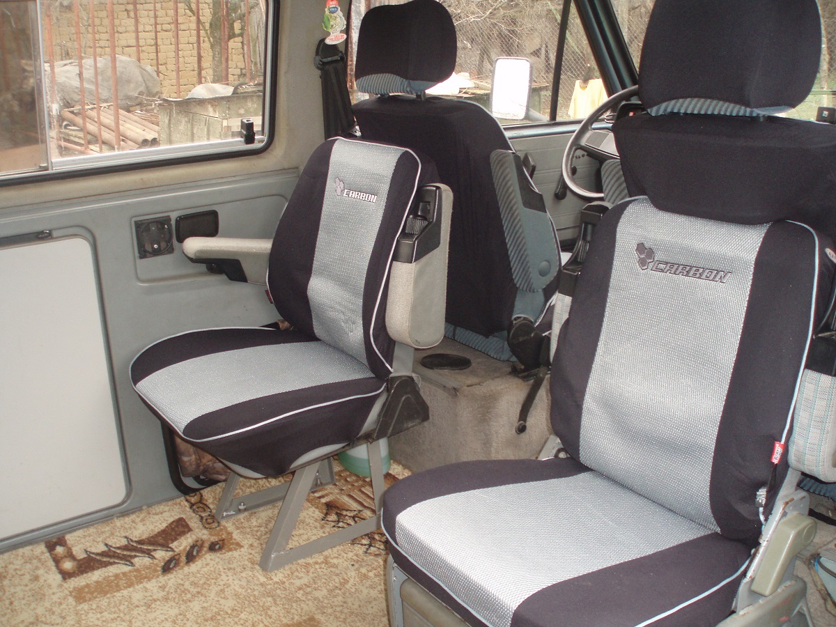

Време беше нещо да подобря по интериора на Мултивана.....Като начало монтирах една back to back седалка.Тъй като на предните седалки са монтирани седалки от Т4( които се оказаха и с подгрев но не е вързан) оригиналните седалки ми стояха вътре в буса, но свободно реещи се из купето :mhihi.За съжаление нямах оригинална обърната седалка, та се наложи да импровизирам малко....Направих си подиум от винкели...и така монтирах едната седалка зад тази на шофьора. По късно....благодарение на Ивчо се сдобих с оригинална back to back седалка от Мултиван Т4 с хладилник под нея.За което още веднъж му благодаря :beer . още не съм го вързал, но и това ще стане тези дни.
И тъй като всички седалки бяха в различен цвят.....
трябваше да се направи нещо...От Лидъла си купихме два комплекта авто тапицерии и с малко умения на жената направихме калъфките за седалките.

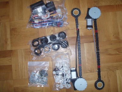

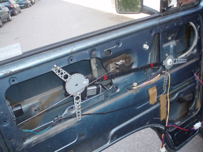

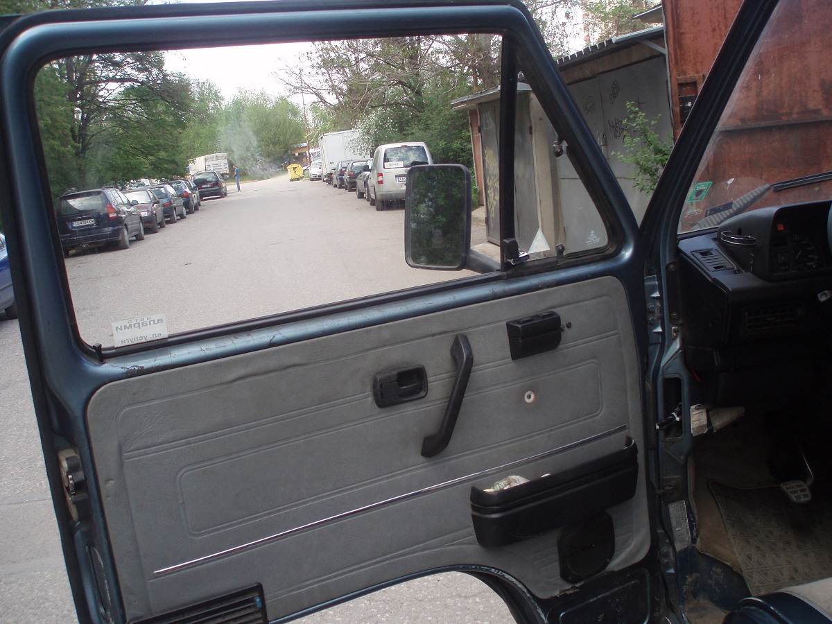

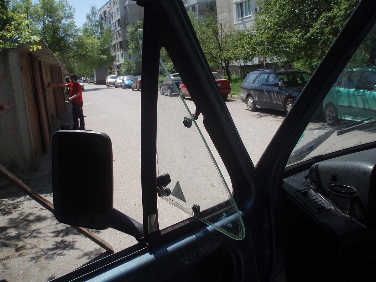

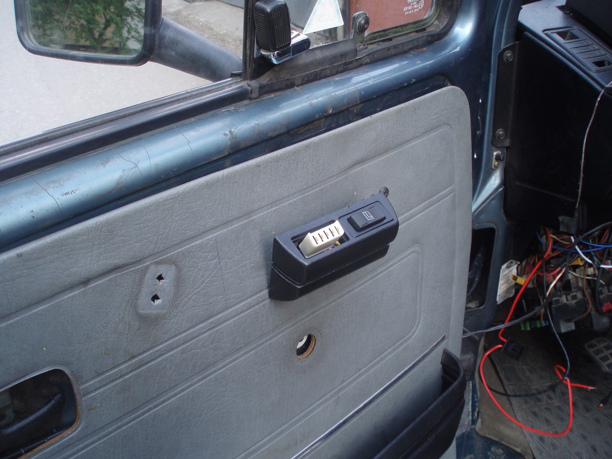

Добавянето на екстри продължава и дойде времето да поставя една която поръчах от ибея....а тя е ..електрически стъкла.

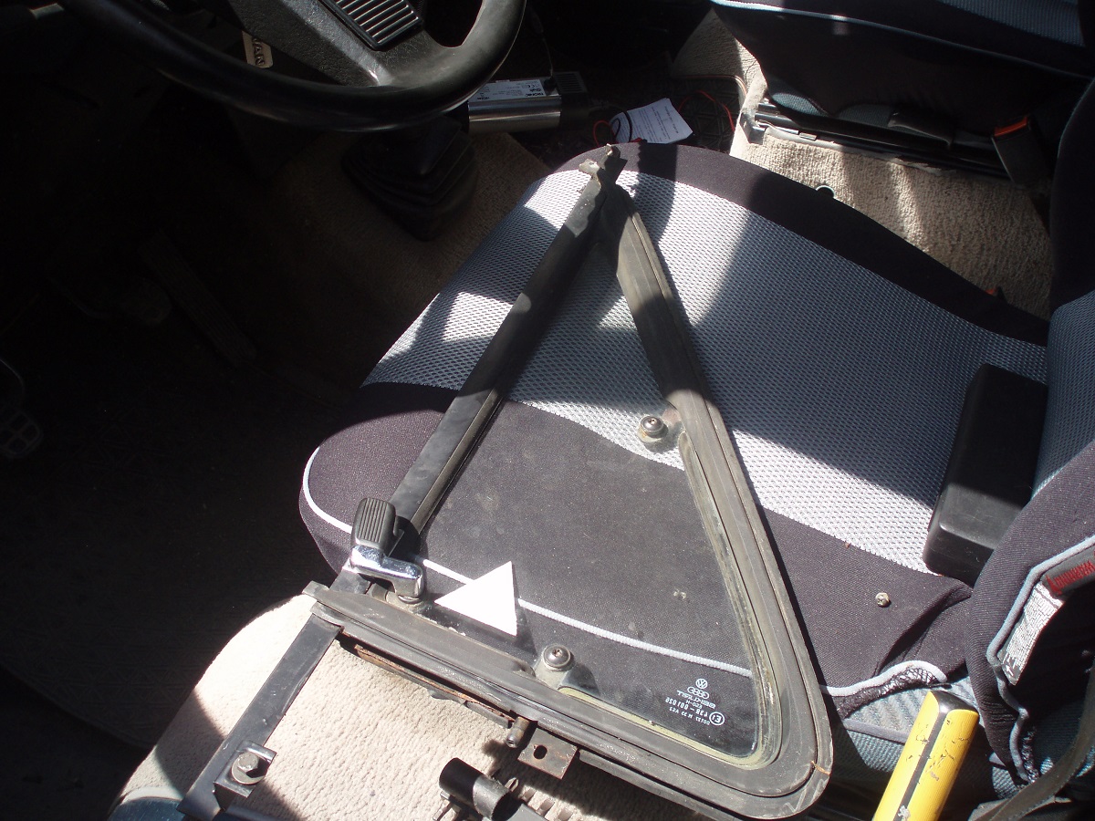

Но съчетах размонтирането на стъклата с поставянето на малки отваряеми триъгълни стъкла , каквито моя Мултиван учудващо нямаше Тука пак донор се явява Синята Хала с лявото стъкло, а дясното го взех благодарение на Пепи 3196. :beer
Самия комплект ел стъкла ,както казах взех от ибея, е универсален коплект и си има всичко за монтажа.
valsanik
Мнения: 1214
Re: Проект Vw MULTIVAN 1.6 TD- Мултивана на Valsanik
Мнениеот valsanik » Сря 08 май 2013 16:12

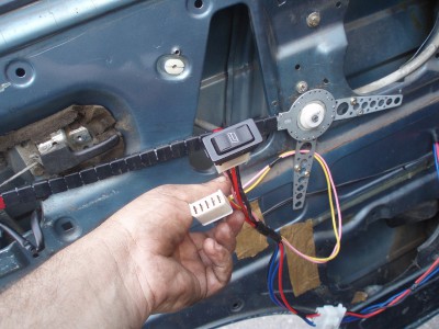

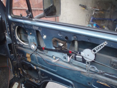

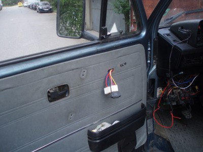

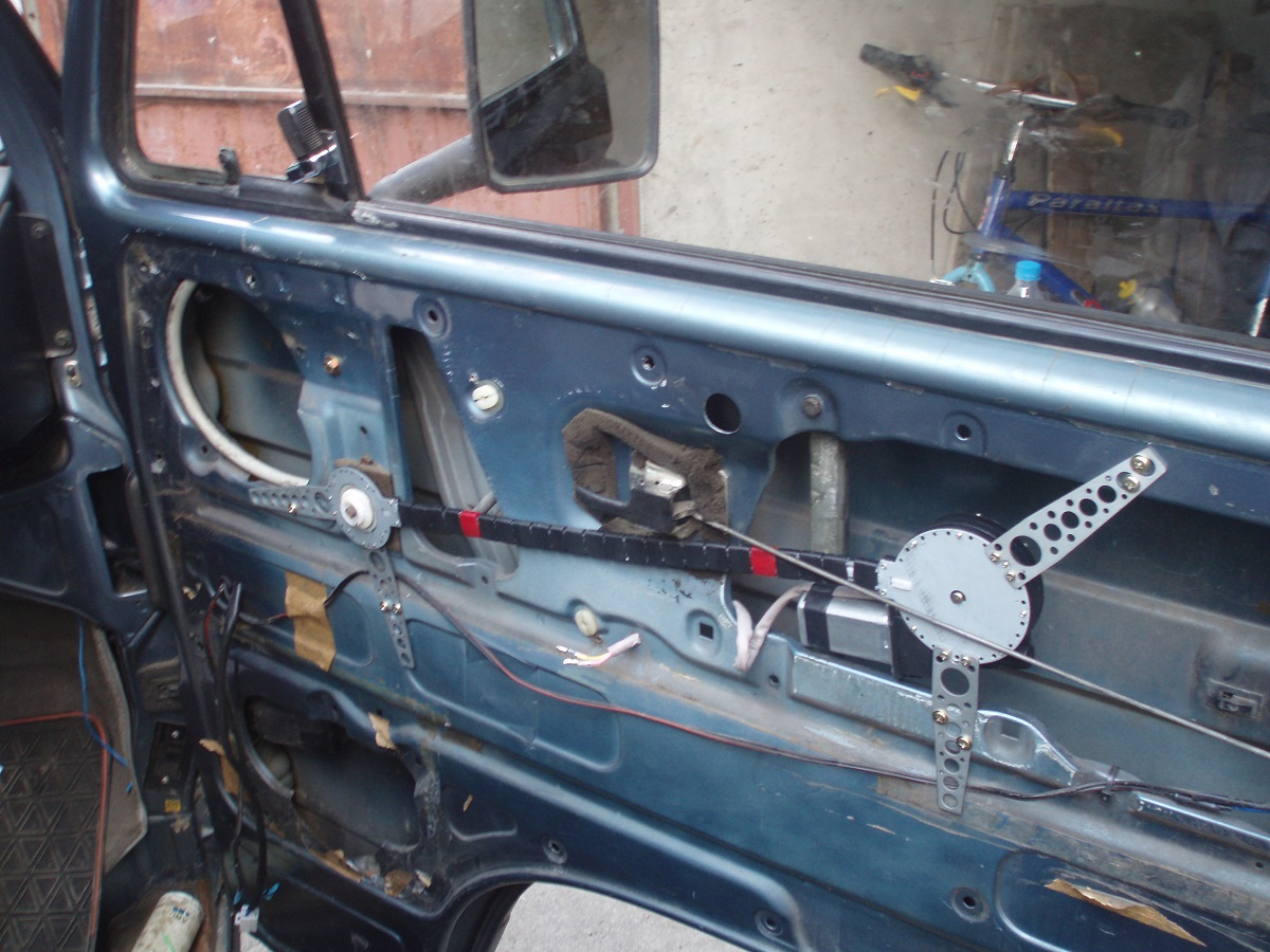

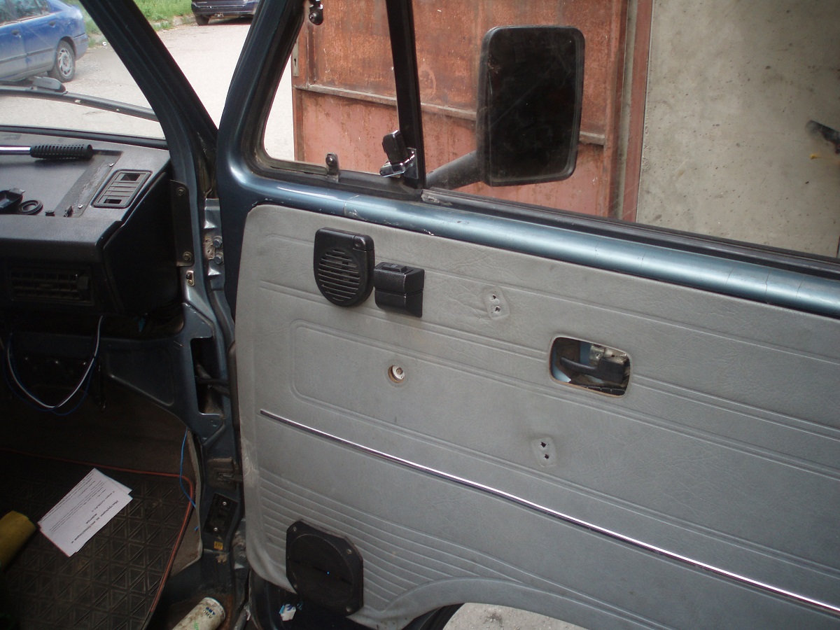

И така пристъпих ме към монтажа.Тук искам да изкажа благодарности на моя кумец,който доста ми помогна , да не кажа монтира сам, тъй като аз докато монтирах дясното триъгълно стъкло, на финала праснах с чука голямото и то стана на сол във вратата... :banghead И трябваше да ходя да взимам от складчето с частите от Синята Хала.
Ето няколко снимки по монтажа на машинките и инсталацията...

Кефа е невероятен :mhihi Остава само да сложа едни капачки, които ги има в комплекта за да е завършено напълно.

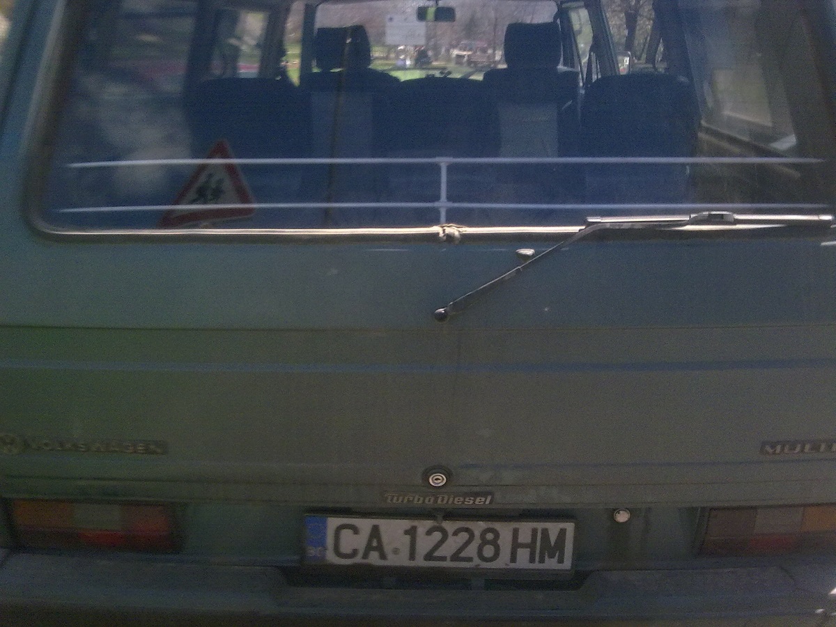

И накрая да покажа личния подарък от Ванката за мен..... :beer Тъй наречената "Джаил решетка" Това е решетката на задното стъкло която пази стъклото от удар на някой багаж...или поне аз така си мисля.Но на феста си говорихме ,как благодарение на тази решетка става доста приличен полеви душ...Стига да имаш и останалите части за душа.

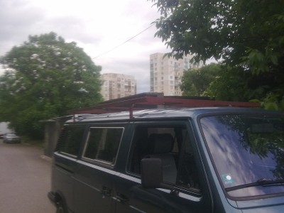

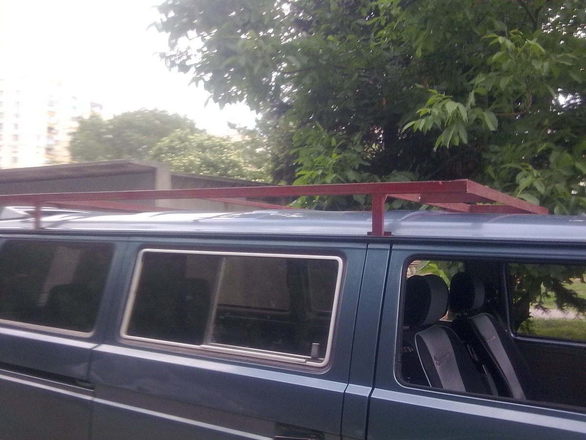

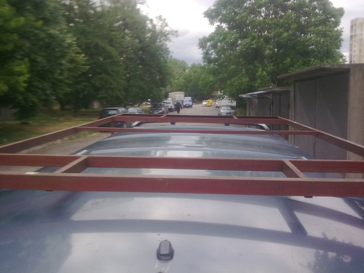

И така....Предвид предстоящото пътуване към 3-тата балканска среща в Турция....изникна нужда от багажник на тавана.....Предвид многото багаж ,който се очертава да влачим на там.До съседния блок мернах един Т3-товарен, който има подходящия за целта багажник...свързах се със собствениците и стигнахме до сделка.
Сега е при нашия приятел Коцето..(Благодаря ти Коце, голям си) за да го довършим, защото идеята ми е да може да се направи и да може да се разпъва палатка отгоре.

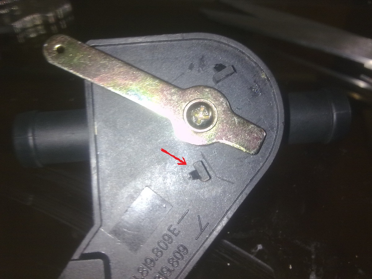

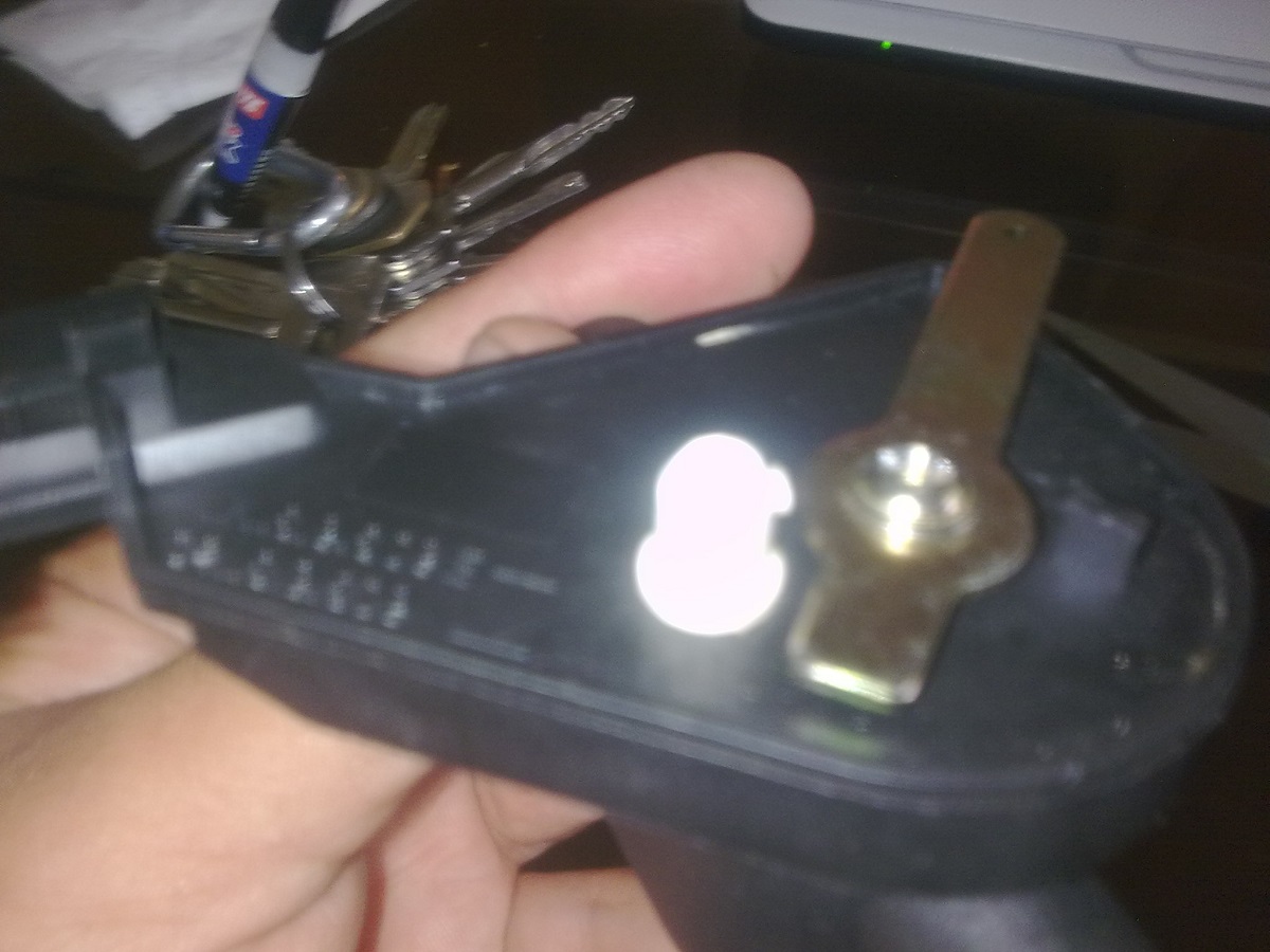

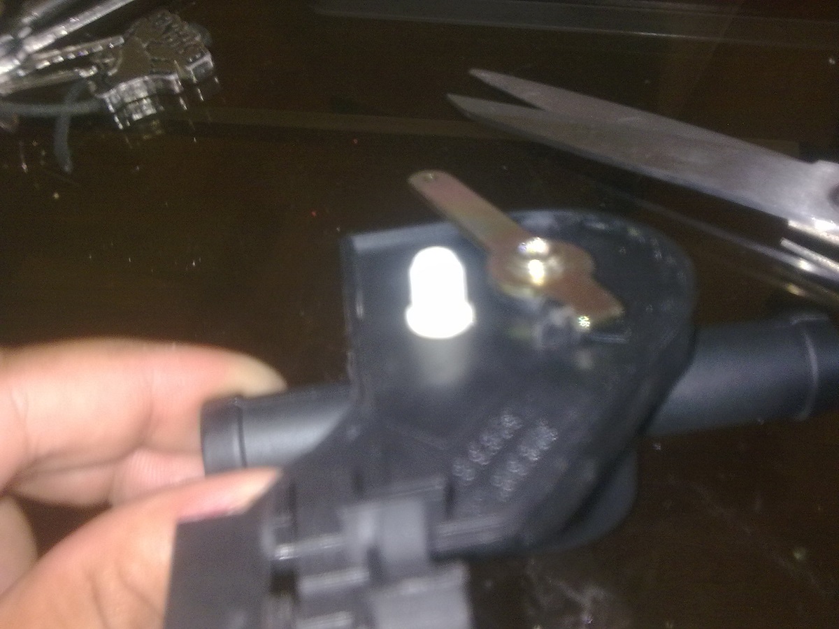

Още от както го взех имах проблем с кранчето на парното......Мноооого е неприятно навън да е 35-40 градуса, а вътре да ти духа парното в краката....Както и да е....Та,взех си НОВО кранче....което се оказа ,че пропуска....Върнах се в магазина и от 4бр не можах да си взема читаво...т.е всичките пропускаха. играейки си с него забелязах , че като е до крайно положение,т.е. до упора , кранчето пропуска.
Но като го върна малко назад....спира.Белязах си къде точно спира.

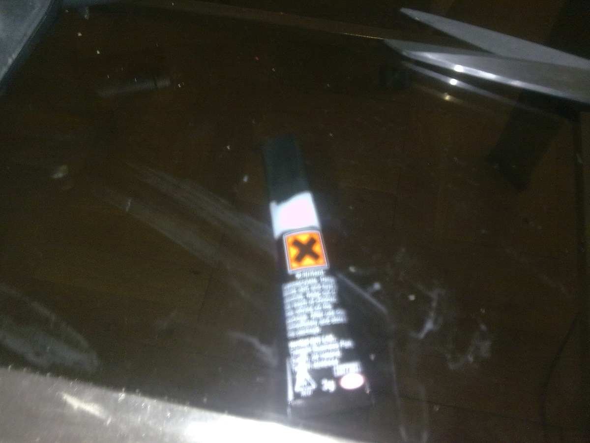

Измислих как да оправя нещата и то с евтинко. :biggrin ....посредством един дюбел и секундно лепило...
Лепилото нарочно е снимано така ,за да не се сметне за реклама :biggrin
Сега ми духа студено в крачетата и мога като поискам да си пусна и топло.

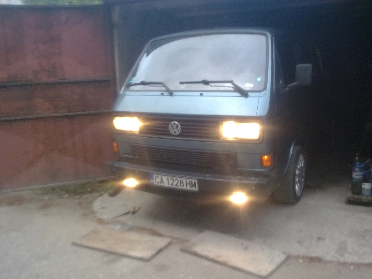

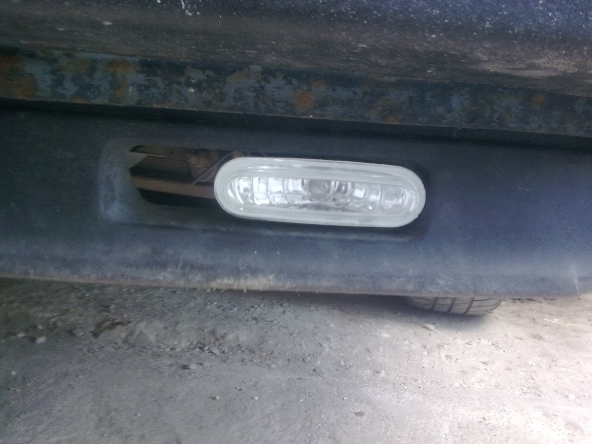

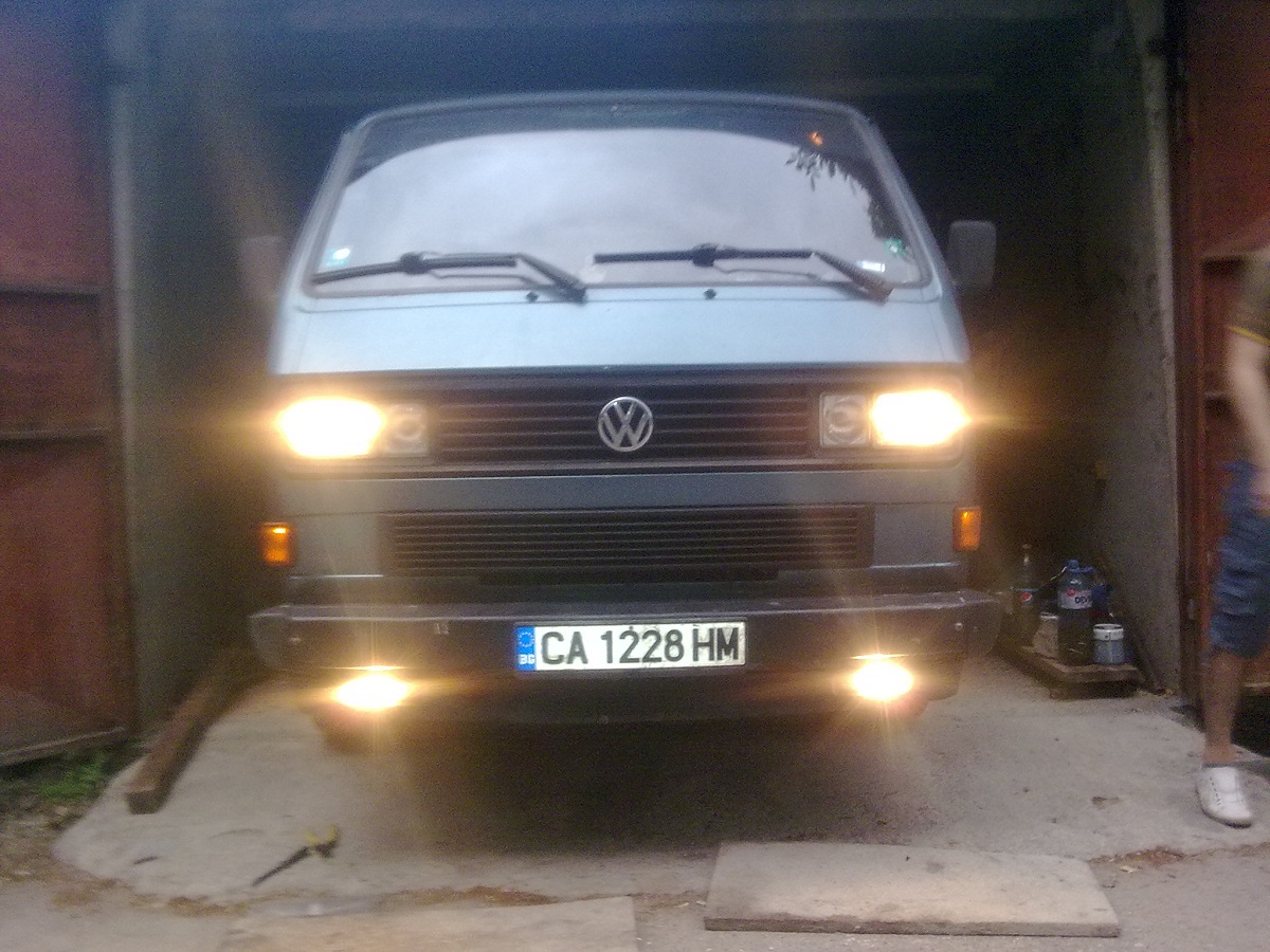

Когато сменях радиатора, забелязах че има прокарана инсталация за халогенни фарове.Които са стояли върху бронята. Но тъй като ще слагам оригинални халогени ,заедно със пластмасите които са продължение на долната решетка, ми се щеше да монтирам други отдолу на ножа.В едно супер ,мега хит магазинче за автоаксесоари си намерих малки халогенчета със Н3 крушка....които се събраха в отворите на ножа под бронята. И така , един ден се заиграх и сътворих това:
