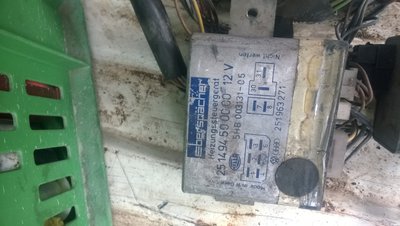

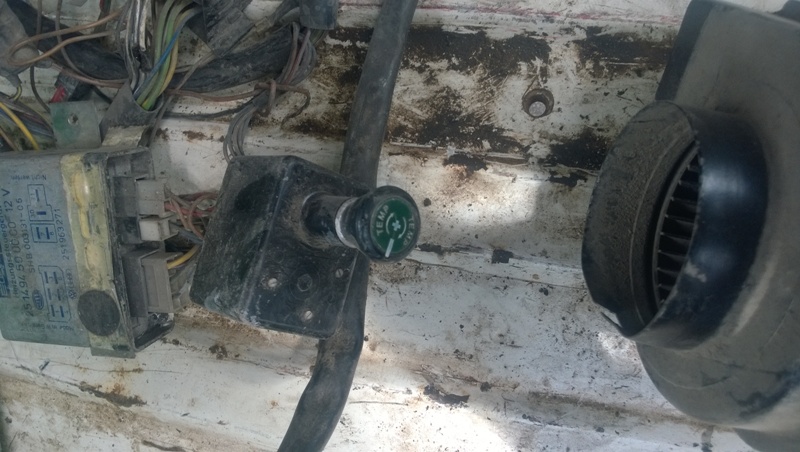

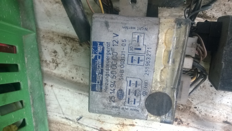

както повечето и аз отварям нова тема и питам за съвети,мнения и препоръки,Т3синхро 1,9 тд 90г,взех си суха печка и ще ви помоля някой ако е на ти с инсталацията и монтажа да споделя,че е в насипно състояние

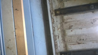

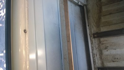

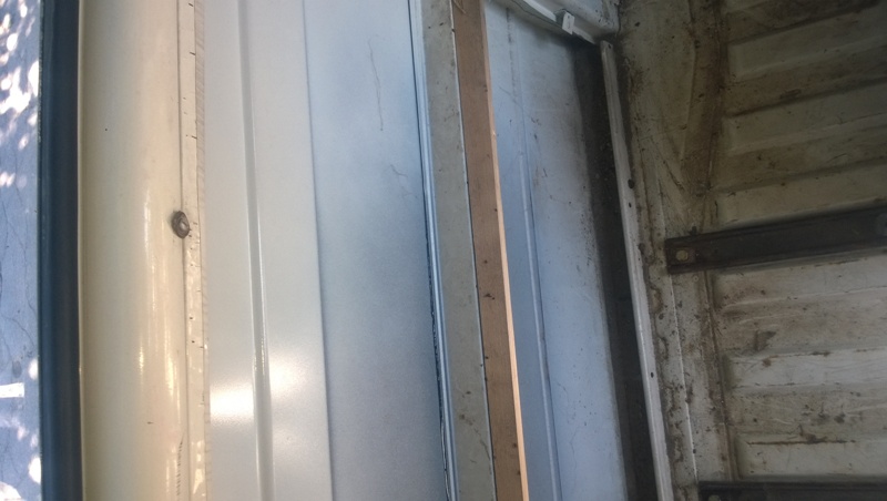

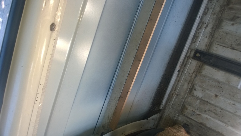

след като свалих корите се вижда ,че няма ръжда така че малко обработка и нови панели но не знам дали ще мога да го стегна за Сърбия

Обърни внимание на задните панели.....Виж от моята тема какво се получава като не се обработи хубаво....

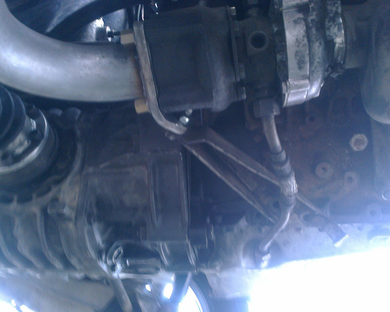

колеги ,забелязах ,че тръбичката за турбото не е вързана за картера а за блока.Трябва да затапя блока и да я вържа към картера или има нещо сбъркано в цялата схема,снимката е от темата на Ванката предполагам,че така трябва да бъде

Здравей , може двигателя ти да е сменян . При колите двигателя е изправен и меката връзка е хваната за блока. Но при буса двигателя е наклонен и когато тръбата , е за блока или са мисля двата края в една равнина или още по лошо меката връзка от към блока остава по на високо . Затова решението е да се върже кум картера .

Марински, търси картер от турбо дизел с тръбичка за оттичане на маслото с мека връзка и направи схемата в оригинал.

Ванко картера е от ТД но е затапен разбрах трябва да затапя блока и да пусна тръбичката до картера

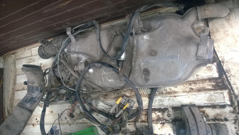

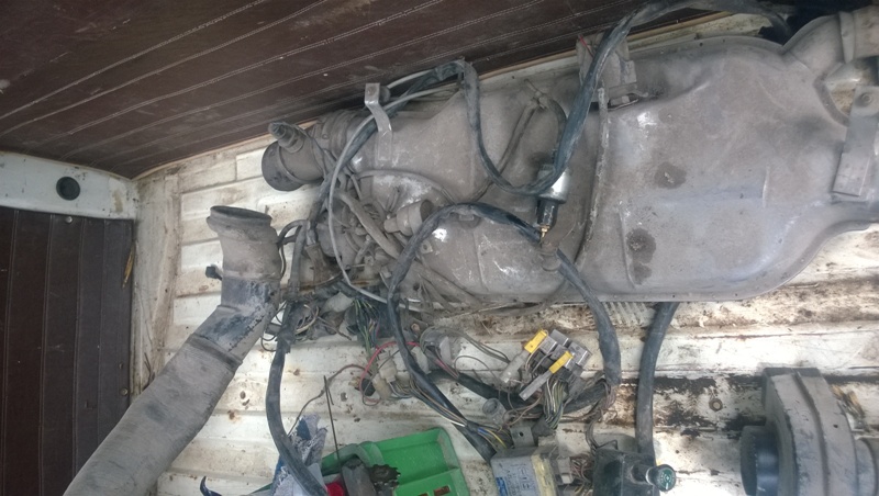

Колкото и да бързах,не успях да го стегна.Оправих спирачки,ходова част,светлини,турбо,но сега и двигателя се разтрака.Пожелам ви приятно изкарване,мисля да не рискувам,километрите са доста
