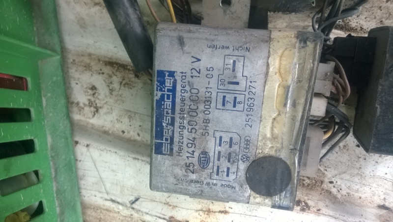

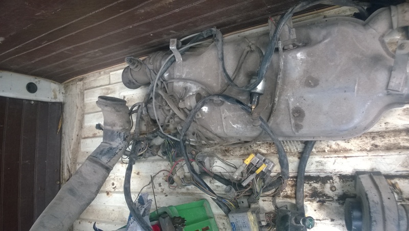

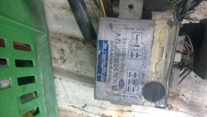

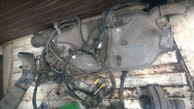

както повечето и аз отварям нова тема и питам за съвети,мнения и препоръки,Т3синхро 1,9 тд 90г,взех си суха печка и ще ви помоля някой ако е на ти с инсталацията и монтажа да споделя,че е в насипно състояние

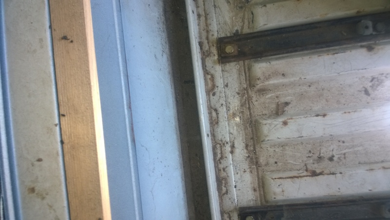

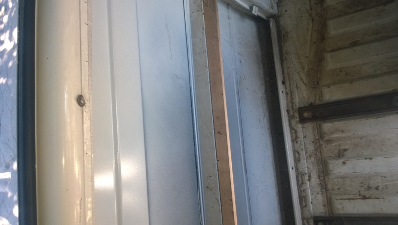

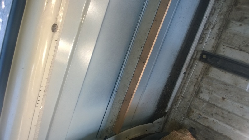

след като свалих корите се вижда ,че няма ръжда така че малко обработка и нови панели но не знам дали ще мога да го стегна за Сърбия

Обърни внимание на задните панели.....Виж от моята тема какво се получава като не се обработи хубаво....

задължително ще им обърна внимание
