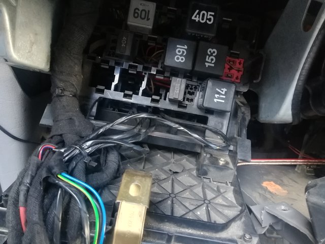

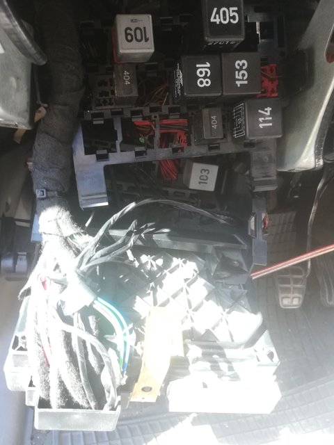

Никой не чете. Казах колата пали, но по трудно след като смених датчика на температурата. Някъде нещо е изгоряло но къде не знаех. След като разбрах, че трябва да имам реле 103, а го няма или по точно не се вижда заради отратителната бушонера. Самата бушонера се смъква и пада напред и от зад имала релета на два реда и там някъде на най скришното за мен място е прословутото реле 103. Смъкнах за стотен път бушонерата проследих дебелите кабели който минава силен ток през тях и видях, че отиват някъде но къде не се вижда. След като огледах хубаво махнах първия ред с релета и се появи релето за подгрев 103.
Тази сутрин запали колата от раз след като го смених!
Дано съм бил полезен на някого с тоя ферман.
Първи ред
Втори ред релета

сваляне на километража и оттам достъпа са за предпочитане от гледна точка лесен достъп и бързина.

Половината не се виждат от километража...

Емо Йорданов написа:Половината не се виждат от километража...
Могат да се местят от задния на предния ред :th_up
