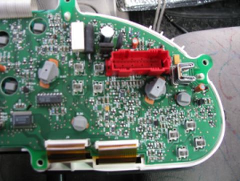

2болта в горната част на рамката.Има леки щтики и се вади. Ако е чупещ волана надолу и максимално изтеглен към теб. На 4 уши в ъглите на таблото има 4 винта. Таблото обаче виси закачено в 2 та горни нкрая на нещо като щпилки-надига се леко и се издърпва. Откачат се 2 та кулунга на таблото/ няма опастност да се разменят/ ,Таблото се тегли навън и се завърта с деевсния край напред и излиза през волана. Ако не е чупещ волана има 1 вълшебна дума "мамата"
Като си свършиш работа с компа -така и така таблото е свалено -отвори го / към 8 винта/ и презапой елемента за регулиране на осветлението.Елемента м/у червения куплунг и мощния черен резистор
