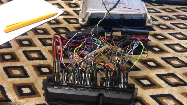

Здравейте, не разбирам напълно как проводник № 33 е свързан със сензорите. Моля, обяснете подробно. И все пак, гледайки снимките, няколко жици изобщо не са запоени към 68-пинов конектор. Защо? Какви са тези проводници? Благодаря. Успех.
Здравствуйте, я не совсем понял кака соединяется провод №33 с датчиками. Поясните пожалуйста подробно. И еще, смотрю на фотографии, несколько проводов совсем не припаяны к разъему 68 pin. Почему ? Какие это провода? Спасибо. Удачи.

И аз подкарах един сеат ибиза с EDC15VM+
използвах файла долу и аутодата :)
