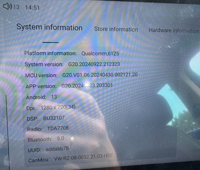

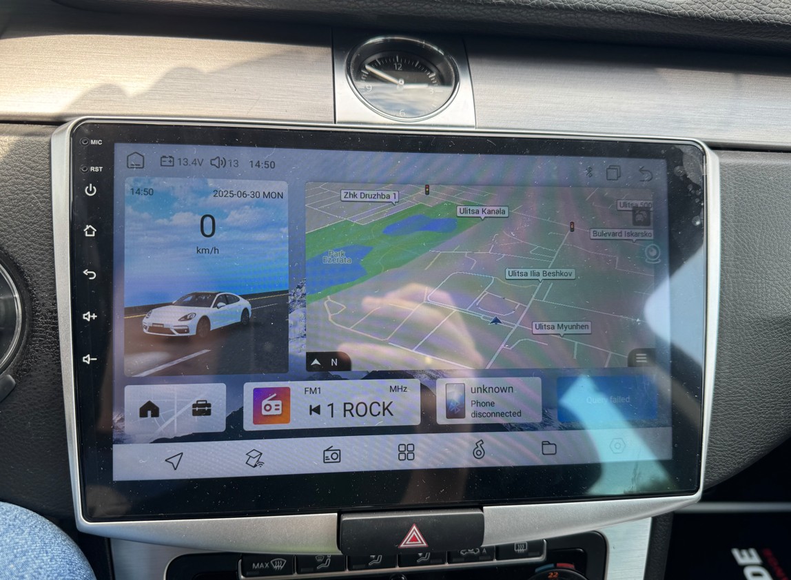

Няколко месеца по-късно си поръчах най-накрая нова мултимедия и впечатленията са ми много добри. Ползвах тази от линка, който съм дал, модел T10-2 и на последната голяма промоция в алито ми дойде на 230 лв, като към нея пристигна и камера, която не ми е нужна, защото ще си ползвам вече монтираната за старата медия.
Този модел, който съм избрал е с 2.0 Ghz 8 ядрен Qualcomm процесор и разликата спрямо старата от началото на темата е осезаема - значително по-бързо работи, тъча реагира по-бързо и генерално ми допада повече. Прикачам снимки да се ориентирате как стои на колата.
Инсталацията е същата като за старата медия - буквално преместих кабелите и буксите на новата без да преправям нищо. Явно са мултифункционални кабелите отзад без значение от модела

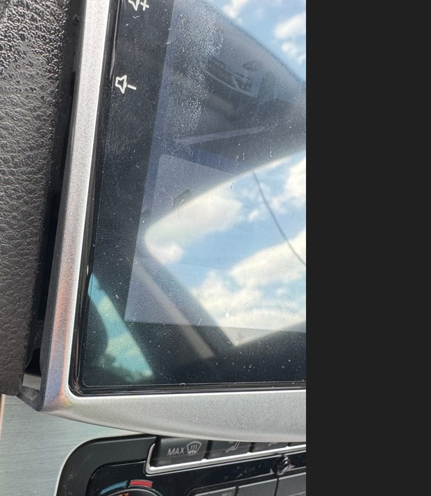

Друго нещо - когато се монтира в Б6, трябва да се поодрежат пластмасариите малко зад самата медия - това е нещо, което мен ме изненада повече отколкото очаквах и се налага защото стандартно този тип мултимедии са предназначени за Б7, т.е. копчето за аварийните е долу под медията и пластмасите отзад, които пречат - оригинално ги няма. Варианта е да се чупи с резачките касапската или да се ползва малко шлайфче да се отрежат. При мен вече бяха поодрязани заради копчето на аварийните, но има нужда от още, понеже влиза по-навътре самата стойка на медията заради дълбочината на копчето спрямо оригиналната лайсна, която стои там около RNS примерно. Това трябва да се съобрази дори аварийните да не са там, защото иначе има сиво капаче.
Конкретно моята Б6 отдавна съм я "фейсовал" и съм си монтирал часовник, волан, духалки, лайсни и аварийни като на Б7, та драмата е малка - остана да стърчи една идея, както на снимката.
Това ще бъде поправено когато я свалям за камерата - ще поодрежа по-прецизно отзад с мултишлайфче отвора за аварийните да бъде точен и ще заспи плътно на таблото.
