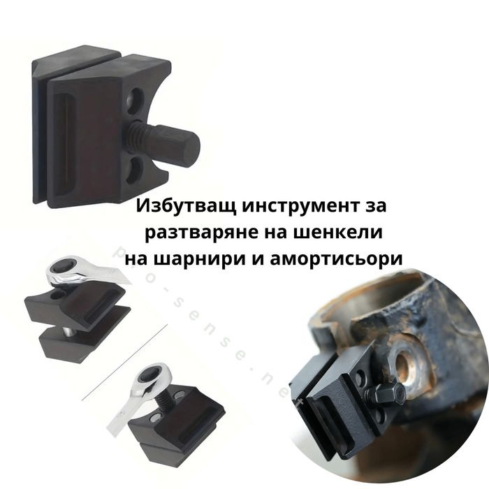

Просто откачваш спирачния апарат да виси на маркуча, откачваш кабелите на абс датчика и на накладките ако има, биалетката, отвиваш трите болта на шарнира и изваждаш външния кормилен накрайник, отвиваш болта на карето и амортисьора излиза с целия шенкел, супорта на спирачките и диска, просто е по тежко иначе си купуваш е такъв инструмент и с него се вади с игрива лекота
