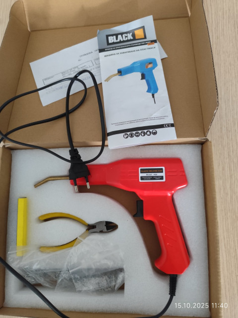

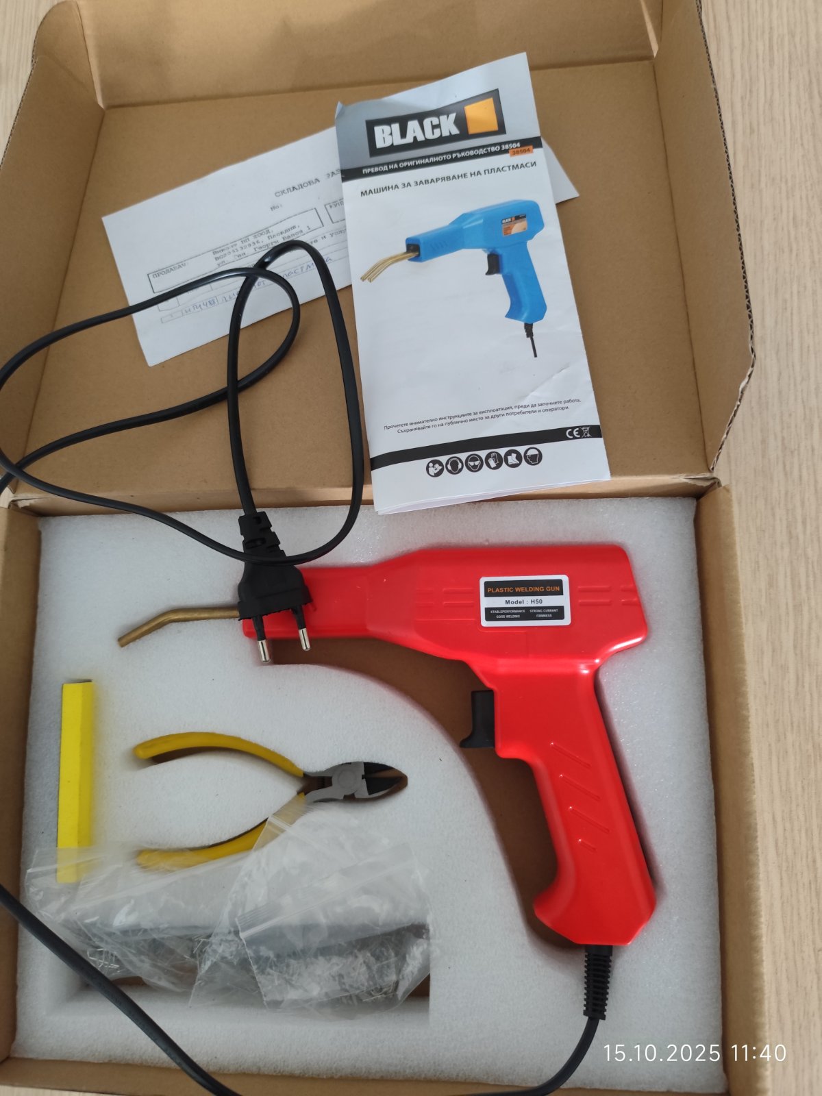

Ся заради потрошената долна кора на таблото зех една такава китайщина от снимката, за мое учудване даже работи. Ако не кърпех пластАмасите щях се оправя бързо, но 0тидЕ цел ден да събера всичко. Отделно и диагностика че бяха набили сумати грешки от паленето без копчелъците.
