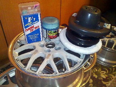

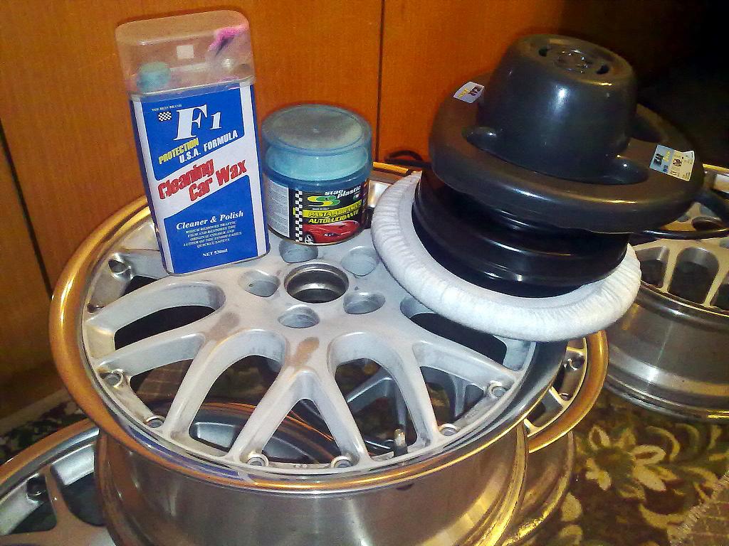

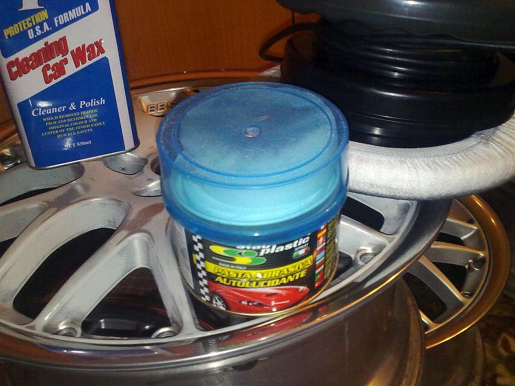

ето пастите и машината с която полирах аз....средире са изтъркани и готови за боя..тези дни пове4е...

На тая машинка не са ли много малки оборотите :?: аз се мъчих еднмо време с такава да си пастирам колата и почти нищо не ставаше със нея

pro написа:На тая машинка не са ли много малки оборотите :?: аз се мъчих еднмо време с такава да си пастирам колата и почти нищо не ставаше със нея
Аз щях да го пиша ама ме изпревари......И как Полира колегата с тоя парцал не знам......няма киче няма обороти нищо...........Всеки си го прави както си го разбира и да не дава пари и кой каквото чул от тук оттам!Нищо лично към колегата има много такива..........Но накрая дали има Полиране или някаква пародия не знам...... :arrow: :idea:

за темата по полирането на джантите....днес минах още по два пъти всяка една джанта... и ефекта за у4удване на колеги (разбирачи) е доста да не кажа перфектен....получи се почти огледален ефект....
за машината ще кажа само 4е е на 2000-2500- и 3000 оборота... кичетата са 3 бр. и става супер..
