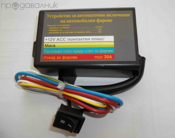

за да не ги пали веднага си взимате едно модулче за 18лв. Пали ги със закъснение между 5 и 120 секунди. Има изводи за късите + още три извода (габарити, табло, и още нещо) има си и копче за изключване. Има светодиод дали работи или не. Компактно, може да се монтира и в двигателния отсег, може и да се скрие в таблото. На пасата ми ползвах 3 години такова модулче, сега си сложих и на аудито. Настроилк съм го на 25 секунди, докато си сложа кола, пусна касетофона и се наглася да тръгвам фаровете се пускат. Не товари при палене, не товари веднага след палене, за мен е перфектно и като цена и като качество. Може да се модернизира с въпросното маломощно нормално затворено реле и при подаване на напрежение с пускане на фарове от ключа да се изолира. На ксенон работи, колата ми не го отчита като грешка.

DoH_KuXoT написа:за да не ги пали веднага си взимате едно модулче за 18лв. Пали ги със закъснение между 5 и 120 секунди. Има изводи за късите + още три извода (габарити, табло, и още нещо) има си и копче за изключване. Има светодиод дали работи или не. Компактно, може да се монтира и в двигателния отсег, може и да се скрие в таблото. На пасата ми ползвах 3 години такова модулче, сега си сложих и на аудито. Настроилк съм го на 25 секунди, докато си сложа кола, пусна касетофона и се наглася да тръгвам фаровете се пускат. Не товари при палене, не товари веднага след палене, за мен е перфектно и като цена и като качество. Може да се модернизира с въпросното маломощно нормално затворено реле и при подаване на напрежение с пускане на фарове от ключа да се изолира. На ксенон работи, колата ми не го отчита като грешка.
колега от къде го взимаш тва чудо за 18 кинта аз го гледах по нета за 75-80 лева
предприемачи много има :) магазинчето на технически университет в софия, конрад...
това нищо не ми говори но както и да е (не всички сме софиянци)
гледам че на снимката ти е постната от "продавалника" за това питах

djofar написа:
DoH_KuXoT написа:
djofar написа:
снимката е примерна :)
