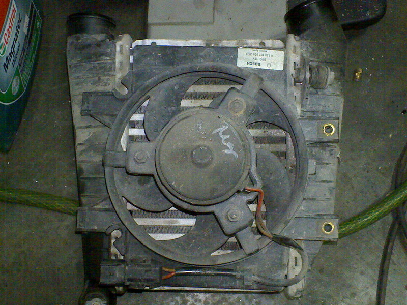

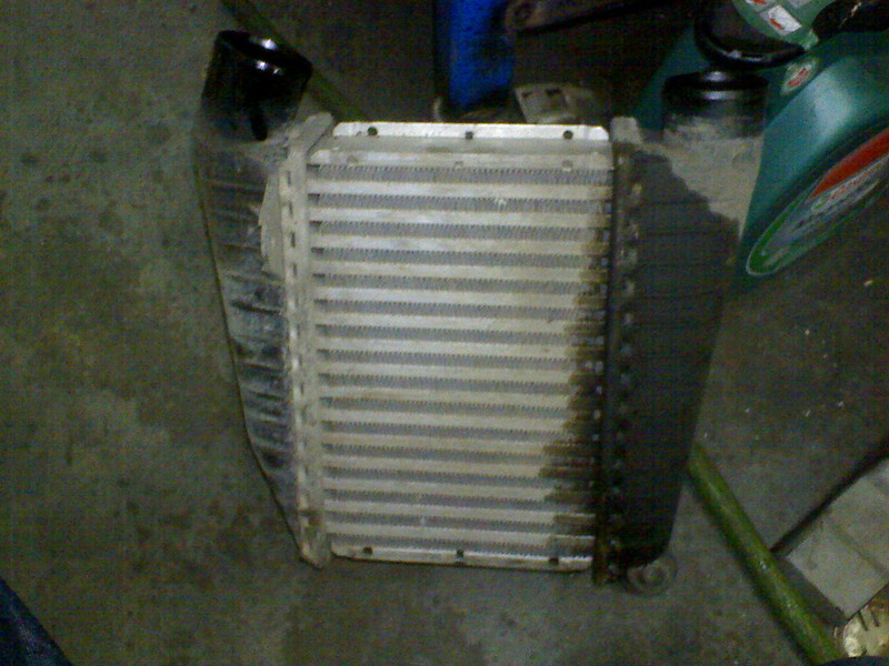

Ето ви нагледно как е Направено Оригинално на Омега 2,5дти
вентилатора е отпред и работи на първа степен на перките на радиатора :shock

[quote="racing_team_vidin"]Ето ви нагледно как е Направено Оригинално на Омега 2,5дти
Колега има ли начин да постнеш размерите на този кулер Д/Ш/В, че пак дойде лято, а аз нищо не свърших
