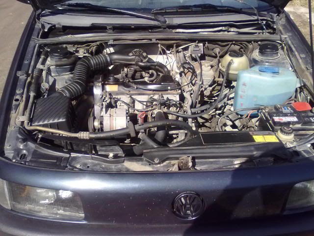

dinkonikolaev написа:Ако има 1 пръст мазнотии няма как с 1 миене да се махнат
Нямам омасляване по двигателя....освен малко под моното...
ето снимка от миналата седмица:
Но миналата година като правих процедурата с Меглио нещо не стана баж като на снимките на колегите,от тогава само със парцалчето кадето стигам и това е....
Re: почистване на двигател в домашни условия
Ето резултата след меглиото. Само затапих въздушния филтър и махнах картончето за километрите на маслото
, само дето мисля че нямаше нужда да го мия, беше си сравнително чист ама пусти зор да пробвам.

kristianatanasov написа:dinkonikolaev написа:Ако има 1 пръст мазнотии няма как с 1 миене да се махнат
Колега, позатопля се времето и ще се мием с Пасата, та точно под моното и при мен има омасляване и мизерия, при теб премахна ли се? И с каква четка да се търка колеги? Последно - свещите да ги покривам ли по някакъв начин или да си пръскам и търкам около тях спокойно, че май не е мит от началото на 90-те душата?
