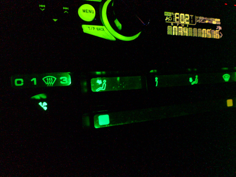

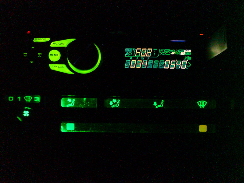

kocetobs написа:колеги някой би ли ми обяснил как да сменя цвета на парното че махнах лампичката и сега ни свети
За каква кола става въпрос? Дай повече информация. Но щом си стигнал до лампата просто слагаш един LED диод и последователно слагаш един резистор 1 Кило ом и си готов :)

Става въпрос за голф 2 и ако може по подробно обяснение.Благодаря предварително :beer :beer

при мен как се получи
такъв диод използвах
изправих крачетата, махнах пласмасовата част скъсих крачетата и направо го мушнах в мястото на лампичката :да:

Благодаря колега както и на колегата chiki-riki.Вече я направих но нямам хубав апарат да покажа. :beer
