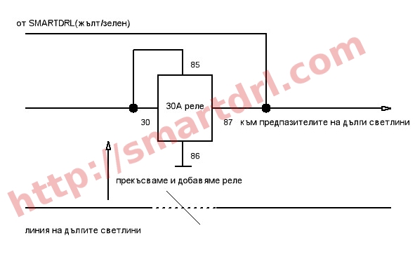

Купих си смарт-ДРЛ и понеже днес не ми остана време да го монтирам го оставих за утре. Та реших да прочета кой с какви трудности се е сблъсквал и се зачетох в тази тема...
С напредване на четенето се чукнах по кратуната, че ще имам проблем с моя пасат - фаровете са двусекционни и в зависимост от положението на превключвателя дълги/къси ще светят или само дългите (на n%) или и дългите и късите едновременно...
Та колегата L&R спомена в един от предишните си постове, че или трябва да се следи положението на въпросния превключвател, или да се монтира реле за да се раздели замостването...
Та колегата ако може да обясни ако е монтирал такова реле, на кратко, как го е направил - ще бъде в помощ както на мен така и на повечето собственици на Пасат Б4 и Голф 3.

Това е най-простата схема за добавяне на реле на кабела на дългите светлини преди да са разделени на лява и дясна т.е. от лоста къси дълги до предпазителите.

Благодаря за хелп-а.
Ще пусна нова тема със снимки за да съм полезен и на останалите.

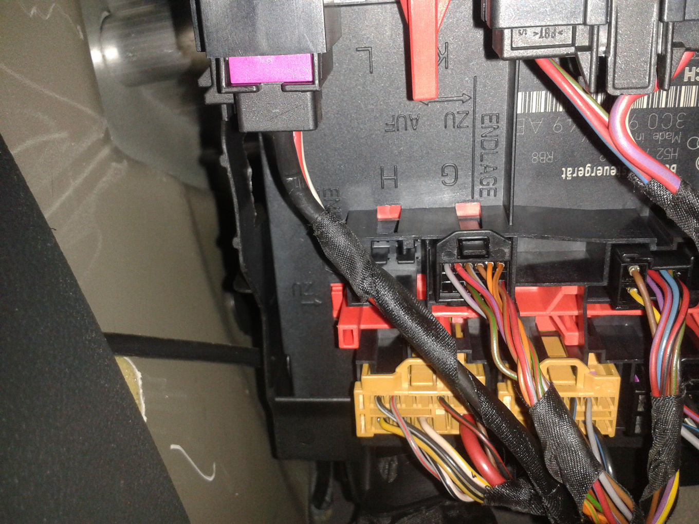

От вчера и аз съм със SmartDRL :smile. Доволен съм от модула, работи идеално и се програмира лесно. Имах голям късмет - на Пасат Б6 монтажа се оказа 1:1 като на Октавия 2 (благодарности на L&R за снимките, изключително много ме улесниха :bowdown ). Ползвах и тази схема http://vwts.ru/electro/b6/b6_wd_eng.zip. Отне ми 3 часа и нещо всичко - монтаж, програмиране и прибиране на сергията :mrgreen . Доста пъти споменах майките на тези, дето са оставили кабелите на ЕКУ-то на бордовата мрежа прекалено къси :twisted :censored2 :beat_butt2 . Толкова къси, че даже не успях да го обърна с буксите към мен и трябваше да действам с опипване :censored2 Успях да направя само 2 снимки преди да се почне с мъките. Но то и няма смисъл - може да се ползват тези от поста за Октавия-та, аналогични са.
