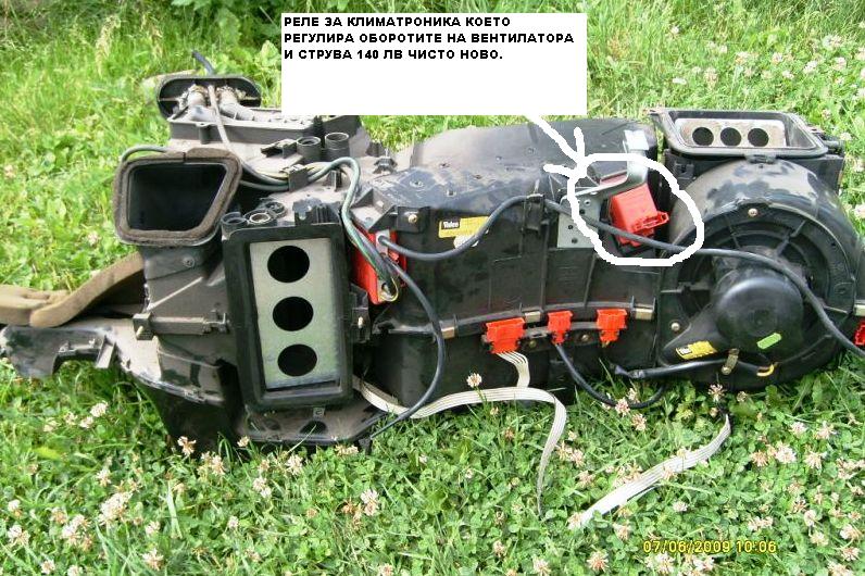

Ето и малко полезна информация и от мен.
Ако случайно на някой колега му се случи да му спре вентилатора,и огледа всички релета и всички бушони и те са здрави,значи му е прецакано ето това реле което съм го нарисувал.
Страдал съм лично от него и струваше миналата година 140 лв.Прилича на "таралеж" от едната страна капсуловано е и не подлежи на ремонт.
Само за информация,на мерцедес 124-ка с климатроник същото това нещо струва 600 лв.
