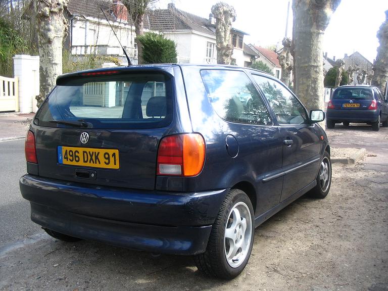

Колеги това според вас как е постигнато ? Колко ръце горе / долу и какъв цвят ?

Toва са фабрични стопове,или допълнително слагани не е спрей или фолио :wink:

Само горния сектор както на снимката, останалото се облепя с хартиено тиксо,две-три ръце спрей мисля че ще стане добре,задължително трябва да се свалят стоповете иначе може да се разтече ако пръскаш отблизо.Другия вариант е с фолио,първо с него пробвай ако не ти хареса се маха лесно :wink:
