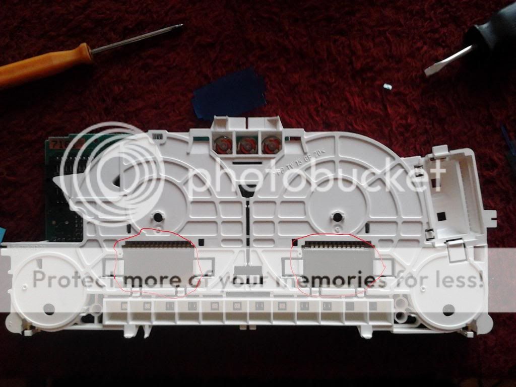

Здравейте имам поло 6н и от доста време чета из форума и на края зех да правя сложих бели циферблати и сега изкам да сменя цвета на чесовника пробвах с фолио кото да сложа отгоре но не става манах и филтарчето на дислплея и сложих волиото от доло пак не става
моля кажете как го правите
благодаря предварително..

колега цветното фолио се слага между подсветката и дисплея, а филтъра на дисплея се обръща за да се сменят символите(примерно ако е било черни символи на зелен фон ще станат зелен символи на черен фон) аз лично несъм отварял такова табло и незнам дали нещата стоят по същия начин като на голф 3
Re: Километражи
добре но аз не мога да мана дисплея или пак тази бялата пласмаса за да стигна до платката дали трябва да се разпоят дисплечетата или има няква друга тънкаст

На това табло дисплеите се разпояват в някой сервиз със вакум поялник,после си сменяш смд диодите от долу с каквито си искаш и се запояват отново
Re: Километражи
И аз така си помислих мъчих доста но не стана и на края така ще направя благодаря за инфото :)

Все пак съм изхабил 2 километража от този вид в опити да ги разпоя в домашни условия
Накрая го занесох в един тв сервиз и за 2 лв работата беше свършена перфектно

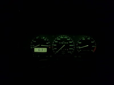

Интересувам се някой срещал ли е километраж за гол ф2 до 220км/ч 7000 оборота с лампичка за водата горе до стрелката за водата, в ей такъв стил:
като на старите VW-та.

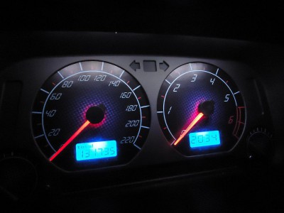

Привет колеги,може ли да ви помоля да направите това за голф 3 200км и 5000 оборота.Ако може да е без стелката и гроба отделно да се премести на оборотите :)
Благодаря предварително

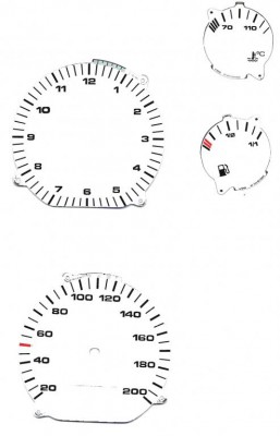

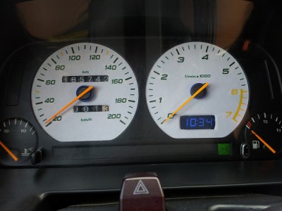

Здравейте и от мен :) за пръв път пиша в форума регистрирах се преди няколко минути.. купих си на скоро голф 3 1.4 (бензин) километража ми е от 20 до 200 с часовник плус в ляво температура и в дясно гориво.. от 2-3 дни чета темата изчетох всичко отнеми ми около 7-8 часа но просто не исках да се обаждам неподготвен...видях много добри килотражи ии идеята да сменя циферблатите и на моето голфче ме грабна .. отворих всеки прикачен линк от началото на темата (голяма част не се отварят поради това че са стари и просто ги няма вече) и срещнах много километражи но само един като моя още на първата страничка та да се върна към молбата ми ако някой може да ми направи нещо ще бъда много благодарен има няколко моделчета който ми харесаха ще ги прикача ии се надявам някой да ми направи нещо. Колата ми е с бял цвят.. за сега имам проблем с тъблото с светлините но и това ще се отсрани в най-скоро време.. разглобих го погледанах го с човек който разбира малко повече от мен от жички.. ии ми каза че ми е дало на късо и трябва да сваля цялата кора отпред ии като цяло да сваля всичко за да се оправи (това беше настрани от темата извинявам се за което) исках да кажа че таблото ми е с зелена лента за цвят.. но за в бъдеще мисля да я сменя или да направя схемата с диодите .. но усветлението ми да бъде в синьо на таблото.. исках да дам малко информация за цветовете .. стрелките са бели най-вероятно ще се боядисат вече в зависимст от самите циферблати... Благодаря на всеки отзовал се ии лека и безавариина
