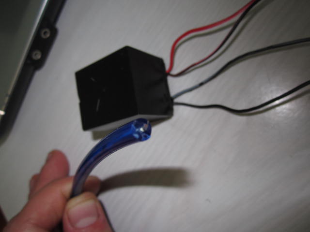

искам да попитам някой може ли да ми каже как се вързва тоя неонов маркуч купих си 1 метър и с него ми дадоха една приставка от която излизат 4 кабелчета 2та червен и черен другите 2 черни мъчих се как ли не и не иска да светва тоя кабел моля някой който е връзвал да ми даде съвет :D

thunderstorm_11 написа:искам да попитам някой може ли да ми каже как се вързва тоя неонов маркуч купих си 1 метър и с него ми дадоха една приставка от която излизат 4 кабелчета 2та червен и черен другите 2 черни мъчих се как ли не и не иска да светва тоя кабел моля някой който е връзвал да ми даде съвет :D
Не трябва ли изводите да са два... :bishop Не съм виждал до сега със четири... Постави някаква снимка ако имаш възможност

Мнениеот thunderstorm_11 » Сря 28 ное 2012 10:56
ами ето това е :(
ifch0
Re: Смяна на осветлението на таблото
Мнениеот ifch0 » Сря 28 ное 2012 12:29
Това, 'дето са ти го дали, инвертор ли е?
Трябва да има две "жици" за вход и две за изход.
На входа подаваш, каквото напрежение му се полага (3 - 6 - 12 - трябва да са ти казали).
Изхода - там е малко пипкаво:
В средата имаш медна сърцевина, която е обвита в електро-луминисцентен слой флуор. Това цялото е обвито от (обикновено) 2 тънки косъмчета медна жичка. Отгоре вече имаш защитно гъвкаво покритие.
Та, трябва да "заголиш" кабела и да запоиш едното кабелче за сърцевината, а другото - за някоя от двете тънки жички. Доста му се мъчих и го псувах, но после се оказа, че имало лесно:
Огъвам тънките жички върху изолацията и с алуминиево фолио получаваме по-голяма контактна площ.
После може да ползваш термосвиваем шлаух, да стегнеш всичко:
