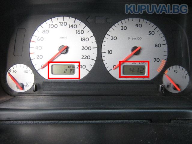

КОЛЕГИ ИМАМ НУЖДА ОТ ПОМОЩ.Чета из темата но така и не намирам това от котео имам нужда а именно искам да променя цвета на оградените с червен правоъгалник на снимката прибори на километража.Ако може някой който го е правил и е запознат а като гледам има доста такива, да ми обясни подробно какво точно трябва да направя, как точно се сменя цвета (искам да сложа син вместо зелен) и вобще всички подробности, как точно да стигна до тях и т.н. не искам да чупя или да разбазикам нещо затова не смея да играя на тото и да го търся как става.Благодаря предварително!КИЛОМЕТРАЖА МИ Е БЯЛ,ЗА ДИЗЕЛ ДО 5000 ОБОРОТА БЕЗБОРДОВИ КОМПЮТЪР 220 КМ В ЧАС АКО ТОВА Е ОТ ЗНАЧЕНИЕ.

да гледах го това ама ми трябват подробности от хора които са си играли щото тука на картинки не мога да се доверя точно

Само в тв.сервиз се разпояват дисплеите и се запояват новите СМД диоди на мястото на зелените.Услугата не е скъпа,стига майсторчетата да имат време.
Ако опиташ да ги разпоиш в домашни условия рискуваш да повредиш платката и дисплете :th_up

Дисплейте не са запоени! icon_idea

Е баш на тоя от снимките са.
Само на старите километражи дето започват от 20 до ... се свалят без разпояване.

обръщаш поляритета на дисплеите,като разлепяш плаката и я слагаш на обратно(внимаваш да не счупиш стъклата)и става като на аудитата :mhihi

А тази плака най-отпред ли е на дисплея?
