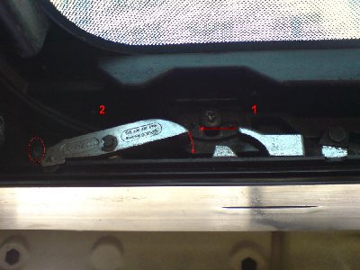

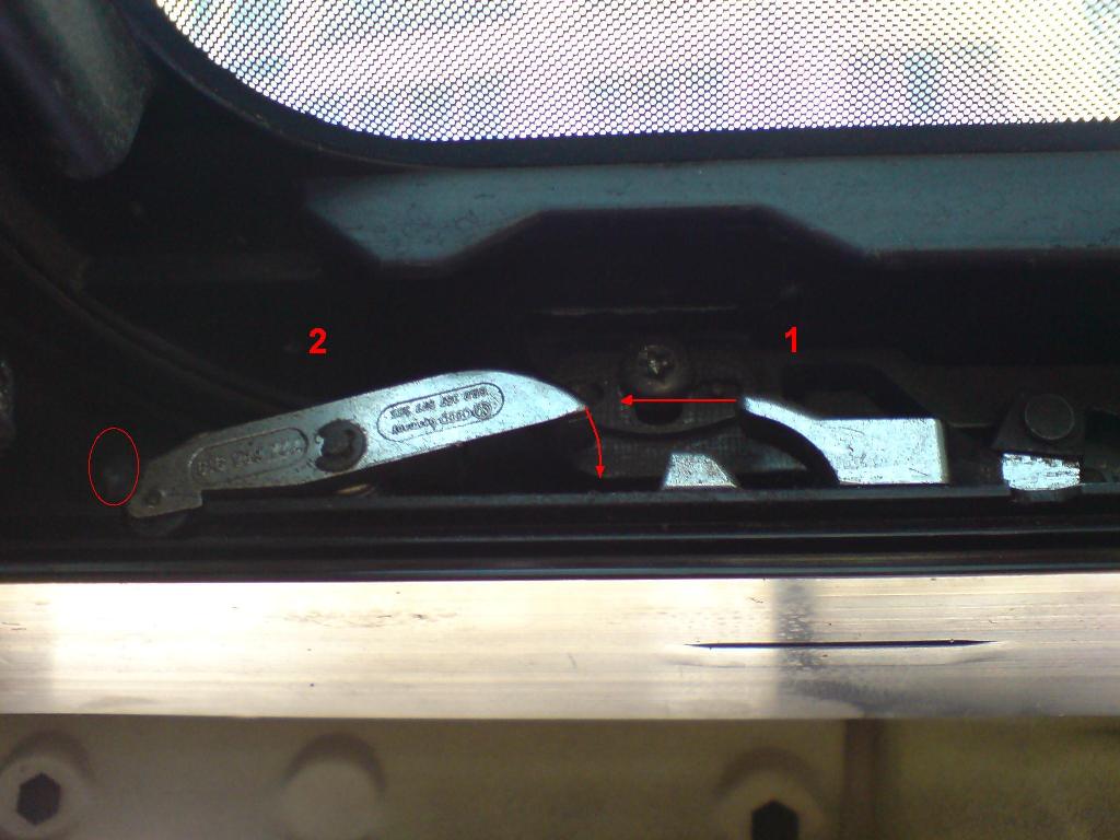

А пък аз открих защо се късат тея пущини. Моя е счупен по абсолютно същия начин както при колегата S_V. Както вече колегата Godzy84 в началото на темата обясни, за да се отвори целия люк водач 1 се придвжва към палец 2 и опирайки в него го навежда на долу като по този начин водача и палеца зе "закопчават" един в друг. Освен това като се наведе на долу палец 2 освобождава тази част от механизъма, която позволява стъклото да се движи в посока надолу и назад.
Целия проблем идва от това, че на задния край на палец 2 (ограден в червено) има една гумена шайбичка, която с времето се смачква и палеца се изправя по високо от необходимото. В следствие на, което при опит да отворим люка водача и палеца опират един в друг без да се закопчаят и водача се чупи. Аз все още се опитвам да намеря въже със здрав водач.

моят се счупи по време на на затваряне при положение отворен нагоре ...... относно колецето - ми правеше проблеми при отваряне назад - реших си проблема като в дупката под колелцето сложих нещо като гумено тампонче при което колелцето седи по горе и не прави мизериите който колегата radi_nrj спомена
