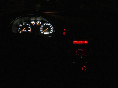

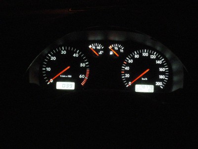

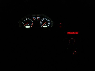

Ето как го направих и аз!

Как направи стрелките и циферблата в различен цвят?

Всички диоди са сменени с бяли,а на стрелките свалих бялата боя с марля и паста за зъби! Пастата е много фин шлайф,така че сваля боята но ненадира пластмасата! Отнема по минута две на стрелка!После ги боядисах с боя която си е специално за стрелки на километражи!
