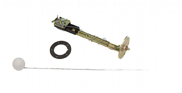

Какво мислите за този нивомер, дали ще стане да се "присади" в резервоара :?:

blue_shadow написа:Какво мислите за този нивомер, дали ще стане да се "присади" в резервоара :?:
http://constructor.bg/shop/product_info.php?cPath=189&products_id=11478
не

Няма ли някой колега, който да е правил алтернативна система за отчитане на нивото? Или пък да е ремонтирал рамото с поплавъка?
