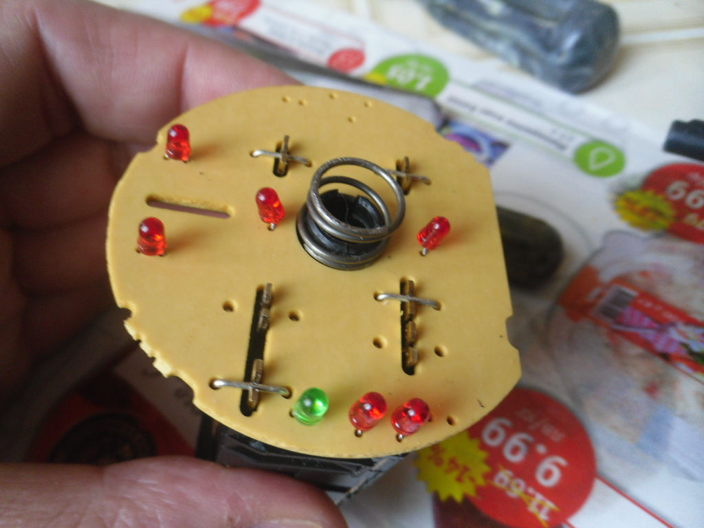

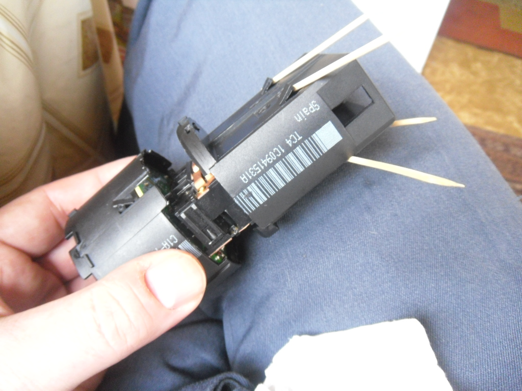

ето как изглежда разглобен ключ за фаровете Пасат 5.5 :th_up
при липса на отверки става и с клечка за зъби
внимателно се избива това черното което е вътре, иначе се чупи и трябва да играе лепило.Но става!
ето ви различните светодиоди
