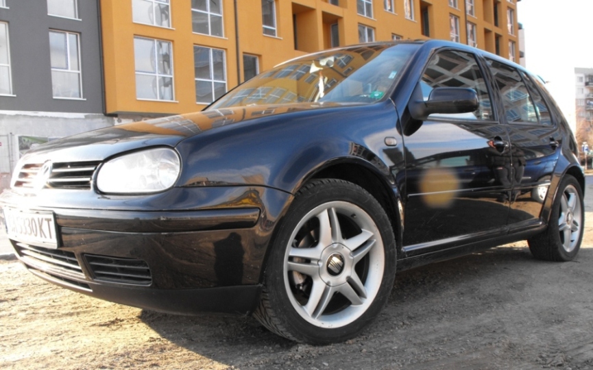

Определено 90% от "умниците" просто си чешат езиците в този форум, а не забелязват в кой раздел са "Направи си сам" :не:
Да разбира се е по лесно да не правиш нищо, а да си вземеш друг автомобил, както и направих подмених автомобилът на жена ми с Г4 TDI 110ps 1999г.6 speed, но къде остава удоволетворението от реализираната мечта и любовта към марката..... :arrow:
Още повече защо като оригинално няма TDI 110к.с. с 6 скорости, някой тъп Германец си е играл да подмени цялото окачване (само скоростната кутия не става) с полуоски и т.н. да сложи на обикновено TDI още една предавка, като и 5 са му напълно достатачни :dummy:
Ако не експериментираме значи не ни е тук мястото :deal
