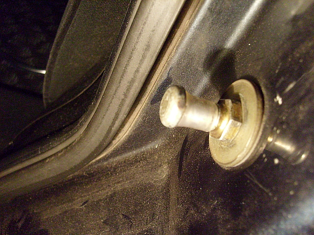

Пък да не говорим, че освен гадния звук и вратата започва да се отваря и затваря по трудно...
На моя съм го правил с маркуч от тези прозрачните - подбираш го според диаметъра на пин-а (с шублер). Като го натоплиш и омеква, става относително разтеглив - надяваш го на тънки клещи и почваш да го отваряш, после пак топлиш и пак отваряш, докато успее да влезе на новото си място. После го нагряваш със запалката и той се свива до началното си положение. С такова нещо изкарва 2-3 години на шофьорската врата ;)
За термосвиваем шлаух - магазините за електронни компоненти и части, провери и по крепежните елементи. В "Еликмекс" (www.pasatbg.com) размер до ф16 мм е под 1 лев за метър! На теб ти трябват няколко пласта по около 1см - това правидо 20см за цялата кола... Колко години ще имаш да го правиш? ;)

:shock баси якото
намотах пъпката на шофьорската врата с изолирбанд доста стабилно
няма вече дрън
чува се само луп и а я виж тя се затваря супер :shock

pas1.8mi
Мнения: 5208
Двигател: 1.8T AEB 1999
Местоположение: София,Плевен
Re: Пин за ключалката на врата.
Мнениеот pas1.8mi » Сря 05 авг 2009 12:33
parno написа:никога не съм предполагал че това нещо може да оказва влияние на звука от вратите,
мислех си че има нещо жигулско в тях по начало :Mr Green Fun
ще пробвам с шлаух :beer
пп. а от тефлон втулки ако направи стругар?щом тези в магазините са боза?
Това е най-добрият вариант :idea: Аз съм така от години!
П.П Втулката се прави разцепена,за да може да се монтира по-лесно!

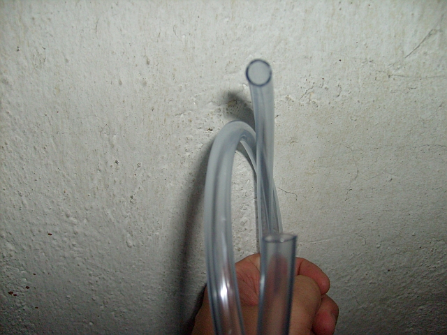

С тиксо, изолоирбанд и термошлаух ефекта е 24 часа.
Сега попаднах на силиконов маркуч и май ще стане като хората, разтяга се достатъчно и държи на бой:
Сашо Белята
Мнения: 1748
Регистриран на: Пет 26 яну 2007 12:15
Местоположение: Лясковец
Мнениеот Сашо Белята » Вто 18 авг 2009 15:42
L&R написа:С тиксо, изолоирбанд и термошлаух ефекта е 24 часа.
И каккъв ти е отзива за маркучо?
L&R
Мнения: 9369
Автомобил: CCC
Мнениеот L&R » Вто 18 авг 2009 15:47
Добре се справя, метъра е 45 стотинки в железарията. Оставам на този вариант.
