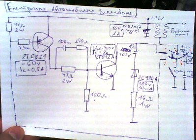

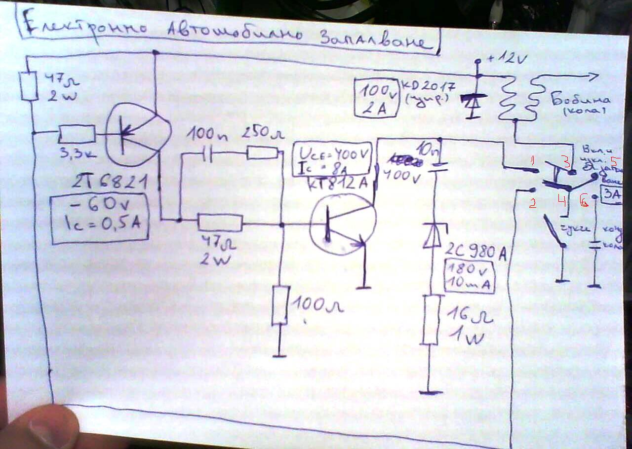

А сега още нещо интересно. С тази схема смаях хората от един сервиз по време на годишния преглед на старата ми кола. Тя беше една стара Шкода 105L, а бях и монтирал това електронно запалване. Извинете ме за почерка и лошата графика.
Тази схема е дело на екип от български инженери от 80-десетте години. Сега тези устройства се наричат комутатори. Основното постижение на тази схема е, че създава минимум 5 искри на едно палене в цилиндъра. Или ако със стандартен комутатор получавате 1 искра в горна мъртва точка на някой цилиндър, то тук ще получите минимум 5 искри за времето на гореспоменатата искра. И така 5 искри създават 5 центъра на горене и резултата е убийствен. Горивото изгаря до 60% по-ефективно. Колата добива по-голяма мощност и става по-пъргава. Пада разхода на гориво и учудва диагностиците. Човека слиза в канала да гледа да не съм монтирал катализатор на шкодето. Каза, че параметрите на изгорелите газове са по-добри от на някои западни автомобили.
И така цялата схема без групата вдясно до ключето (кондензатор 10 нанофарада, ценеровия диод и съпротивлението от 16 Ома)е един стандартен комутатор. А именно тази група от 3 елемента предизвиква многократното искрене. Частите струват не повече от 7-8 лева. И застрашен от повреда е само товарния транзистор КТ812А. Цената му е 1.20лв. Крачетата му се правят на букса и при повреда на хода само вадиш единия и слагаш другия транзистор.Но това за 5 години употреба не ми се случи.
С числа съм означил крайчетата на едно стерео ЦК ключе (3 А - минимум). Това е изглед отдолу на ключето. КТ812А е задължително на радиатор, защото грее. Съпротивлението от 47 Ома на базата на КТ812А може да се намали ако транзистора не може да се отпуши нацяло. При мен заработи с 27 Ома. Това зависи от бобината.
Тази схема е за чукче и наковалня както се вижда. С ключето може да се превключи на стандартна схема или електронно запалване.
Много лесно схемата може да заработи и за западен автомобил. Точка 1 и 3 се свързват директно. Ключето и всичко вързано на точки 4, 5 и 6 изчезва.Към точка 2 се подава изхода на датчика на Хол.И накрая съпротивлението от 3,3 килоома на базата на 2Т6821 трябва да се подбере така, че да се отпушва нацяло транзистора.
Успех!

Един интересен факт:

човече ти ме изумяваш
но както е тръгнало след някоя и друга година може и да го пробвам тоя чалъм.Я сподели нещо схемно за наще печки не ме карай да не си обичам колата с това твое запалване

shockhead,доста съм направил по тази схема,перфектно работеха(някои дори продължават).Даже имам една "супер-версия"...абе картон пробива..С повишено напрежение(трансвертер,тук вече идва малко сложнооо..траф требваа..)и отгоре на това поддържа дъгата в диапазон 0.8-1.5ms-демек висша форма на "многоискровото".При 8 волта захранване(паднал акумулатор) искрата е без промяна.
Само си спомням за "твойта" схема:май я видях за пръв път в чешкото "Радиоаматьор",198х год.,нещо руско или чешко има в произхода,"мойта" схема си е чисто руска,изпълнена с японски ключов транзистор и германски тиристор(международна е
).Радвам се ,че има хора занимаващи се още със схемотехника

Ха-ха.Повече на тенденциозни постове няма да отговарям. Покажи го това списание със схемата вътре. А и да го има не значи, че схемата е руска или чешка. Схемата е на Антон Попов, Стоян Каравълков и Атанас Чешмеджиев. Попов издаде книга през 90-те със различни схемни решения и изпитанията им.Там е описана историята и. В никакъв случай не е моя. Писал съм го в поста си. Просто чети.
А сега кажи умнико какво измисли ти!
Колеги, честно казано май само аз пиша, а вие критикувате. Молбата ми е ако имате да кажете нещо кажете ако не замълчете. Аз виждам, че при публикуване на нова схема води до 100-200 прочита още в първия час. Според мен има интерес.
Схемотехника! Да повечето хора тук само копират и изпълняват схемите. Аз разбирам много малко от електроника, но ми е достатъчно.
emo-gar дано знаеш теорията с кръга за знанието и незнанието. Има я публикувана в руски, чешки, български списания, но тя по същество си е древноримска.

emo-gar би ли публикувал онази сложната схема с трафа и трансвертера, която сам си измайсторил. Така ако някой предпочете нея ще може да си я направи.
Честно казано малко съм скептичен. Трансвертер в запалването на автомобил.......С това ниско КПД на тези устройства не товарим ли излишно ел.инсталацията.

Не колега,не разбирай погрешно-сложил съм ".." на определенията,имам предвид като автор на публикуването във форума,а не като конструкция.А за отношението знание /незнание:да, клони към 0,проблема е че не знаем "колко не знаем".А когато посочените автори са публикували книгата си,тази схема работеше вече успешно.Ровя за руската схема,даже имаше някаква грешка в оригинала...отдавна беше,за КПД нямай грижа-всичко е в "ключов" режим,т.е.нищо не грее,трансвертера е само понятие ,което ползвам за "повдигач на напрежение"(импулсно се разреждат около 300-350В.през първична намотка,смятай какво става на вторичната).Има и недостатък схемата,но за него след като я кача ще коментирам,може и клипче на действащото устройство да има(него поне знам къде е
:в мазето)
Шега:Знаеш ли кой е открил радиото?Попов.А знаеш ли къде??-....На тавана
п.с.Проявете търпение до събота/неделя,нямам време през седмицата..път,работа

нямам такива познания за елементите,но имам един познат който щего натоваря дами изработи такова животно
давайте колеги,който има някакви идеи,тука е мястото,аз сега съм се захванал с осветлението,вграждам от една френска кола

Колега този кондензатор С1 47,на колко волта е? и С2 0,068мх, С3,С4 0,068мк не трябва ли да са в 0.068nf от схемата за стробоскопа от първа страница благодаря.
- shockhead
- Мнения: 159
- Регистриран на: Пон 14 сеп 2009 18:08
- Местоположение: Burgas
Re: Алтернатива на скъпата електроника в автомобила
В моята схема всички кондензатори са на 250 V.

Мерси колега, само за стойностите на С2 0,068мх, С3,С4 0,068мк не трябва ли да са в 0.068nf
