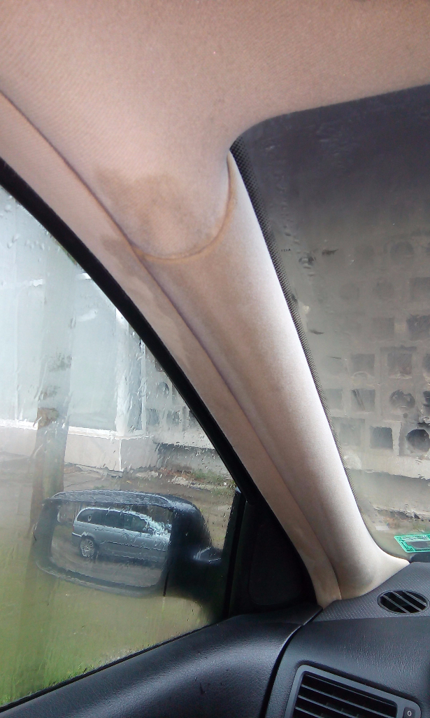

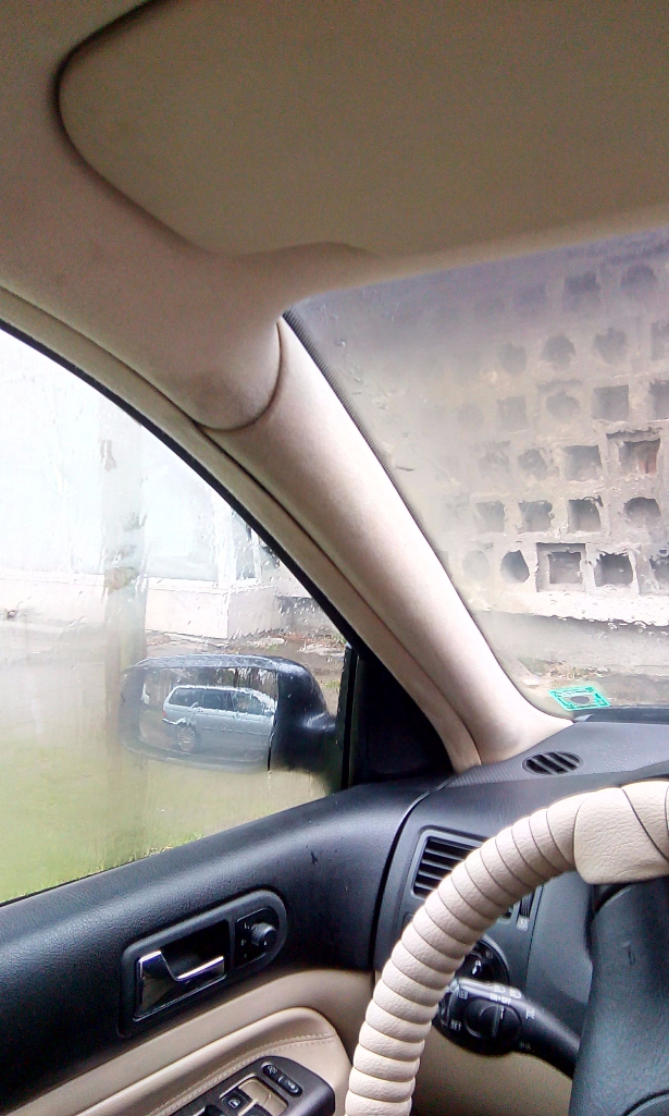

Колеги ... моля дайте акъл.. насочете ме към майстор ..или някой който може да ми помогне да отстраня този проблем ако не мога сам ! При дъжд тече само по гредичката на предното стъкло.. над нея и по тавана няма теч. Не знам тапицерията на гредата как се сваля на щипки ли е с клипси ли е ... на куки ли е .. искам да я махна и да видя от къде тече но не успявам.. колата е Бора 2.0 i бензин седан 2002г. качвам и снимки ..ако може да се види къде точно е тече !

Най вероятно ти е разлепен предния прозорец.Отивай на стъклар.Сваляне, чистене, лепене на ново.Но има риск да ти строшат прозореца.Винаги предупреждават за това.Мой познат заради окачването (спортно) два пъти вече тази процедура.Втория път се наложи да си купува ново стъкло.

И аз вече стигнах до извода че е от предното стъкло
