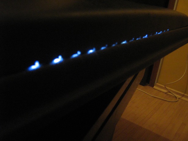

Много добре се е получило но !
Видях доста хора почнаха да го практикуват !
Но ефекта е хубав обаче ,често лед лентата се
показва странично и стой на точици и чесно казано даже
грозно изглежда отсрани ! Ако има канал на вратата
и там да се постави е 6 няма да се вижда лед лентата !
