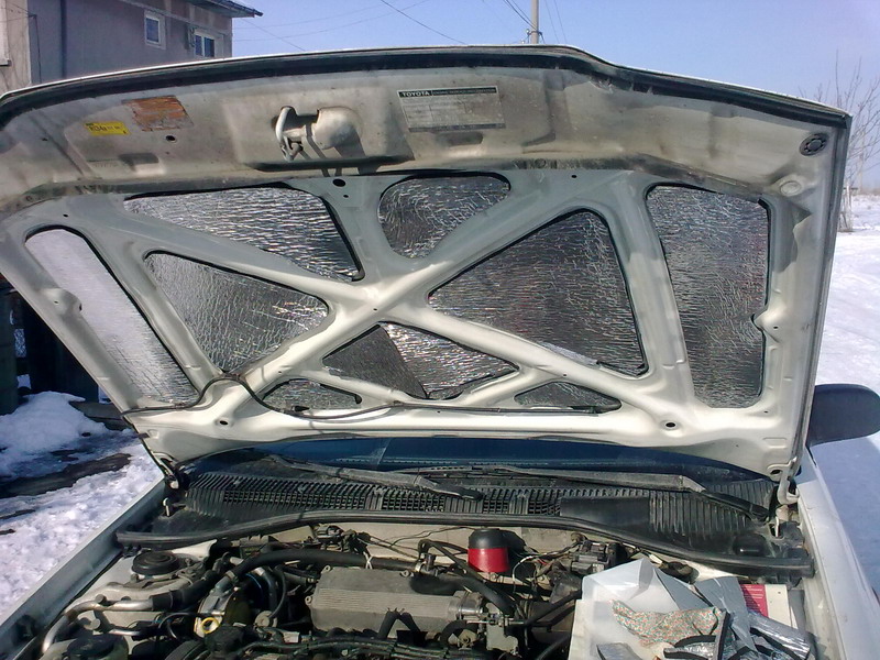

Налепих вдлъбнатините, накрая лепнах едно цяло парче върху вече изолираните, и останалите не изолирани части.

mafiota Кажи какъв е крайния резултат от изолацията

това е станало супер.но 10 мм. не е ли много дебела?

По принцип има различни размери дебелина, но се спрях на 10мм. Мисля си че като е по-дебело по-добра изолация ще се получи, знам ли :) ... то тая теория си е доста сложна :deal
А като ефект немога да преценя още, защото съм изолирал за сега само предния капак. Хубаво е където има възможност по двигателния отсег да се изолира, и най-вече преградната стена между купето (или кокпита - както е модерно сега да му се вика mhihi )и двигателя.
По-принцип двигателя на карината си е тих и добре стабилизиран, но определено шума малко позатихна , и то предимно по-високите честоти при големи обороти. Сега на дълъг път с висока скорост, почти не чувам двигателя, а само шума от гумите и вятъра. Вече като затварям и лопам по капака звука не е като в празна тенджера mhihi
Останал ми е още около квадрат, и мисля да налепя двете предни врати, и колкото се може преградната стена на двигателя.
Но определено като цена е доста изгодно, действайте :Mr Green Fun
