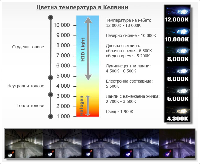

Мерси на колегата hosetovw за клипа разреших си няколко въпроса на които търсех отговор,а дали е възможно да се направи така фара да не се вижда карантията на цялата лупа- http://www.youtube.com/watch?v=tQ1repIX ... re=related
П.П:Колебая се между две температури на цвета 5000к или 6000к,коя ще е с по добра видимост?

Ето една диаграма за да видиш разликата.
П.с. всички казват че на 5000К очите се тормозели най-малко :да:

IvailoOo написа:Ето една диаграма за да видиш разликата.
Мерси колега току що поръчах ксенон 5000к,сега остава само другият фар да ми го изпратят и до 3-4 дена мисля да завърша проекта и да кача по подробни снимки. :bowdown
