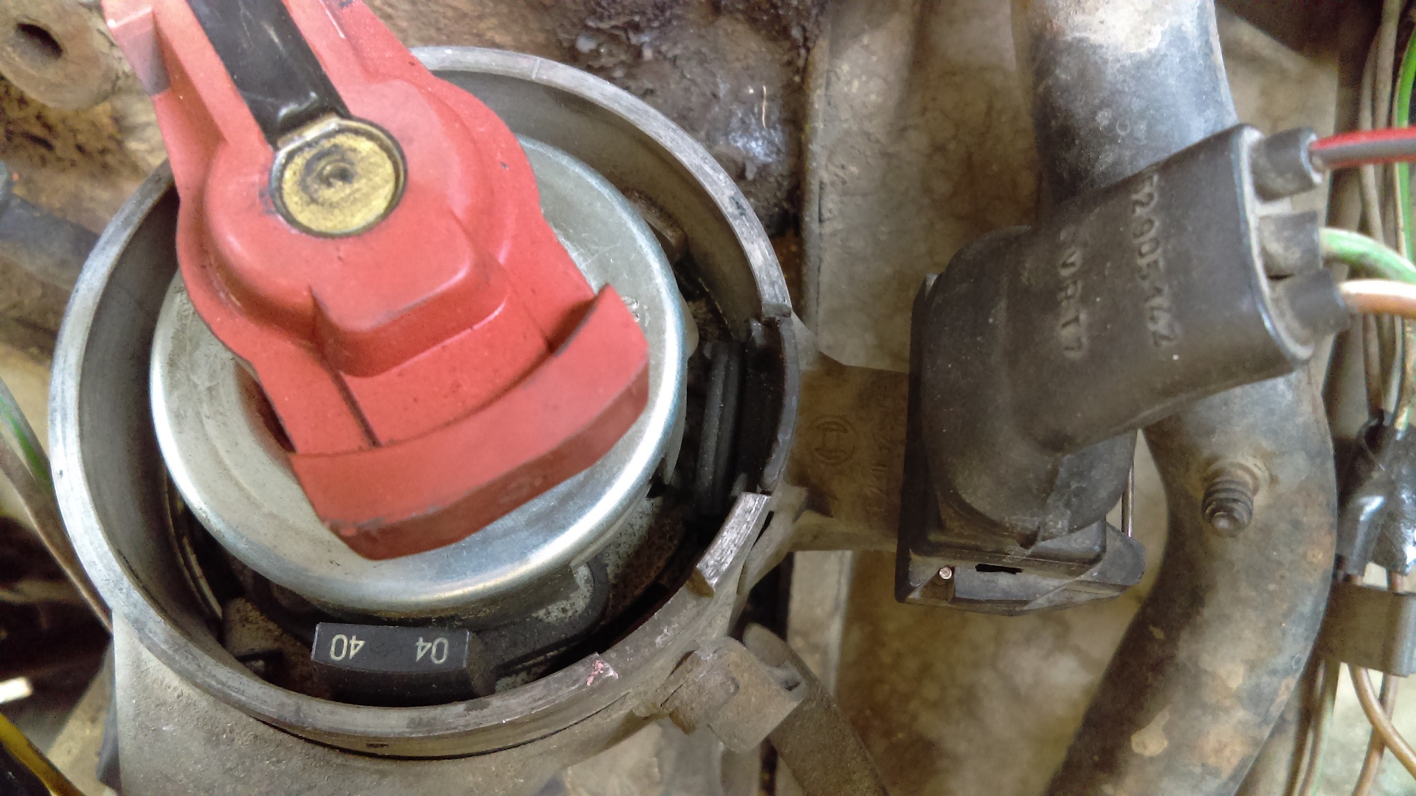

Колеги а как се сваля делкото. Развих болта на планката която го държи. Делкото се върти свободно но не мога да го извадя.

Трябва едновременно да въртиш и издърпваш! :да:

Благодаря. Зъбното колело е занитено за оста със нит, той трябва да се избие, и на негово място се слага нов нит, или се завива болт (М4 както пишеше по-назад), тогава трябва да се нареже резба на оста, или?
Към автора на темата: разбрах че такива датчици се продават във ел.магазините, само че били с разменени накрайници, на колата е + и - в двата края, а по средата е импулс към комутатора. От твоите снимки (първата снимка надраскана с химикал) се вижда че + и - са в единия край, а импулса е във другия. Така ли е? Снимах моя който е на делкото, като гледам май е сменян, май не е фабричния

Пиновете на датчика на Хол и буксата не са 1 към 1( 1 към 1,2 към 2,3 към 3),а и не е необходимо да е така! Важно е само да се спазят кой на кой пин да отиде в буксата на Делкото. icon_idea
