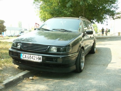

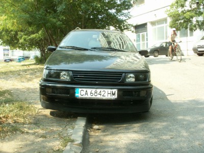

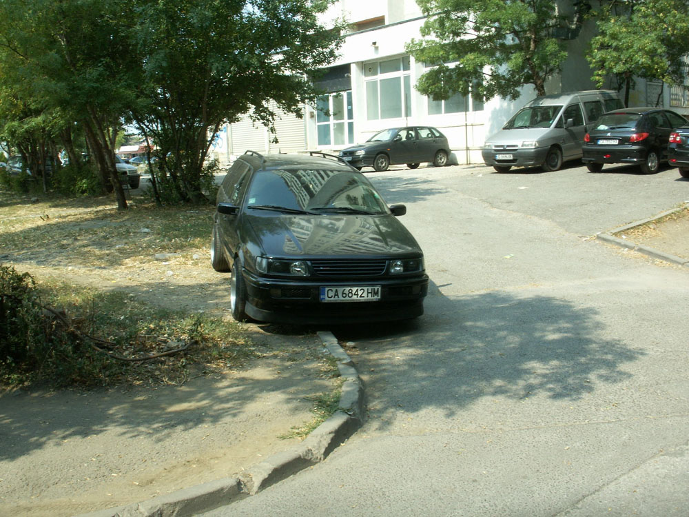

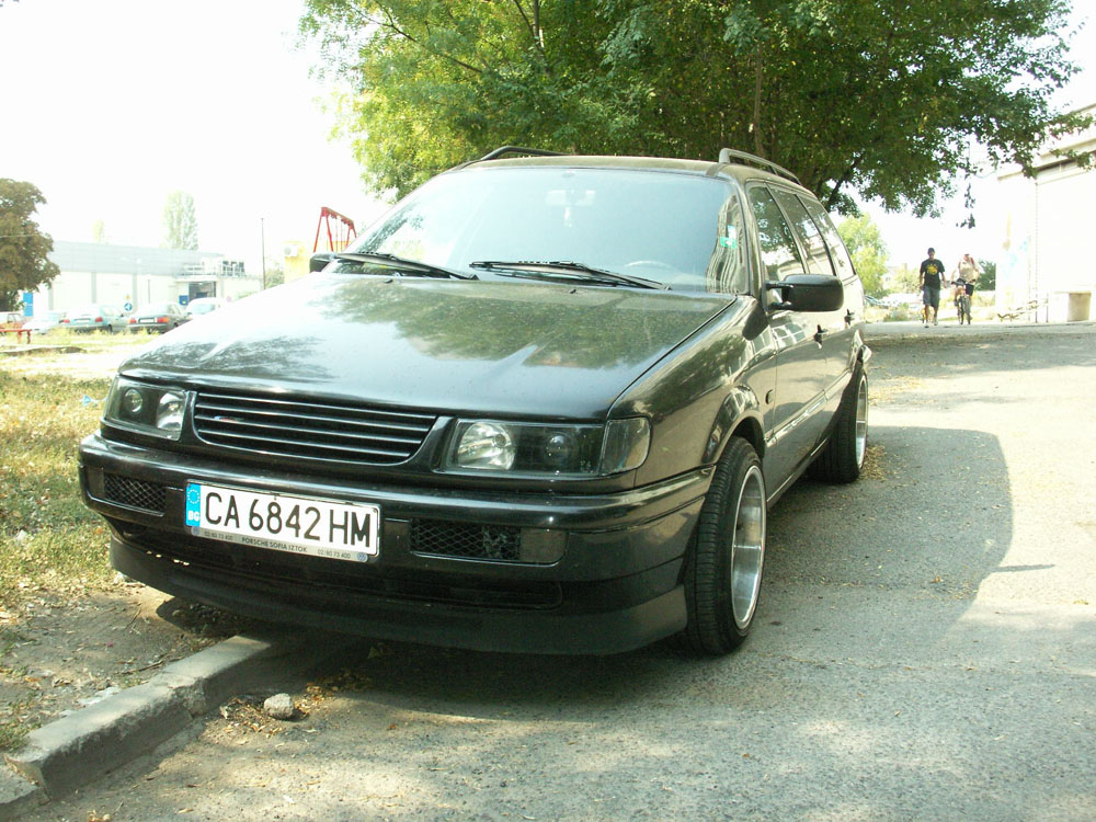

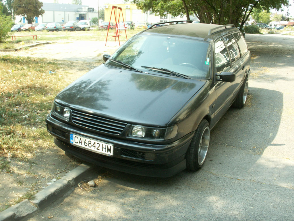

Дай снимки как изглежда колата отпред.

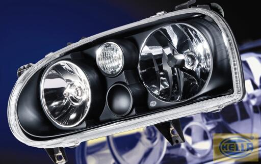

Колеги някой вграждал ли е лупи във фар на Голф 3.Щото не знам и не съм го правил,а ако си прееба фара направо ще се изям от яд.Та аз мисля,че само трябва да се разшири отвора на самия рефлектор,за да влезе лупата.Дайте ми малко акъл :D
Това ми е фара
:arrow:

kpuck0o написа:Колеги някой вграждал ли е лупи във фар на Голф 3.Щото не знам и не съм го правил,а ако си прееба фара направо ще се изям от яд.Та аз мисля,че само трябва да се разшири отвора на самия рефлектор,за да влезе лупата.Дайте ми малко акъл :D
На фаровете които имаш може да им е малко разстоянието от рефлектора до стъклото, и ще трябва много труд и техника.
Мога да ти предложа едно решение:
Тия фарове ги продаваш и си взимаш едносекционни фарове. Взимаш лупи Н4 и огледални стъкла. Лупата се монтира без да се реже нищо от рефлектора. Предлагам ти варианта с едносекционен фар защото като сложиш лупа втората секция ( дългите ) става излишна. Ако решиш да правиш подобно изпълнения ще ти дам и други съвети как да ги направиш по-добре.
Снимки на такива лупи имам в гаража.
Същите лупи монтирани на стоков фар на Голф4, много играчка беше докато се монтират лупите. Рязане на рефлектор, правене на планки, чупене на стъкло на фар и т.н.
