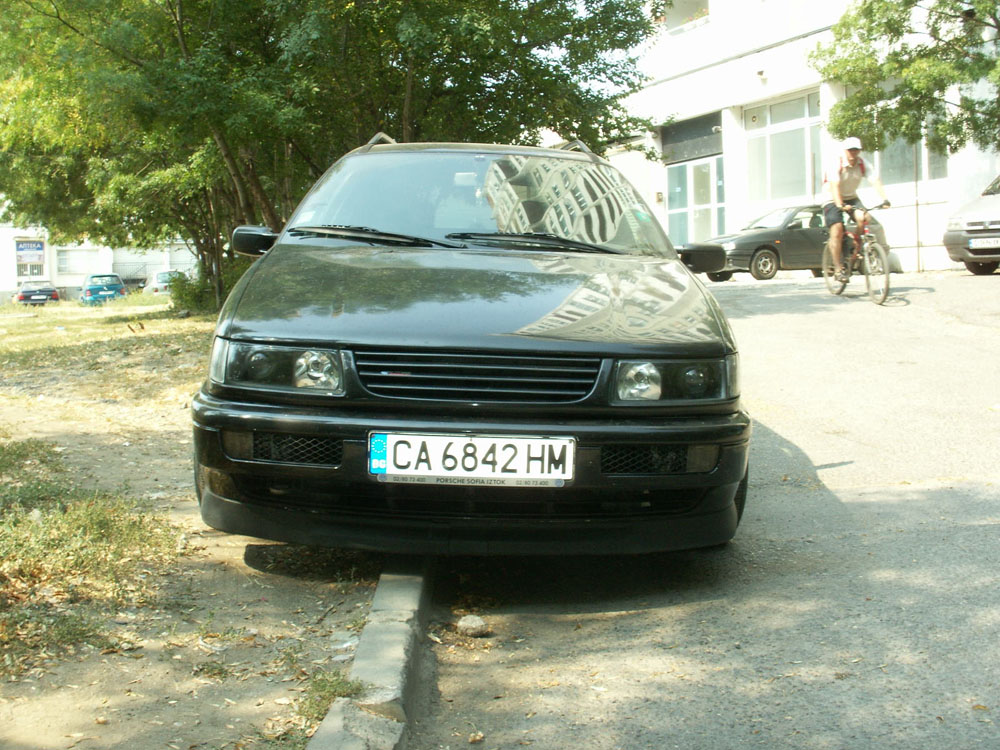

ZvEr4O_MaN написа:
DoH_KuXoT написа:http://www.vwclub.bg/forum/viewtopic.php?f=11&t=128565&start=315 на 22 стр. може да видиш процеса , слагай без да се замисляш, така какво свети ксенон с лупа нищо друго не свети :012:
Дай снимки как изглежда колата отпред.
:arrow:
ZvEr4O_MaN
Мнения: 270
Регистриран на: Съб 05 апр 2008 19:39
Автомобил: Vw Passat B6 CR 2009
Двигател: CBAB
Re: Монтаж на лупа във фар с рефлектор
Мнениеот ZvEr4O_MaN » Вто 20 сеп 2011 9:04
монтажа ба лупите няма да се осъществи.
Нека модераторите сметнат какво да се направи с темата.
