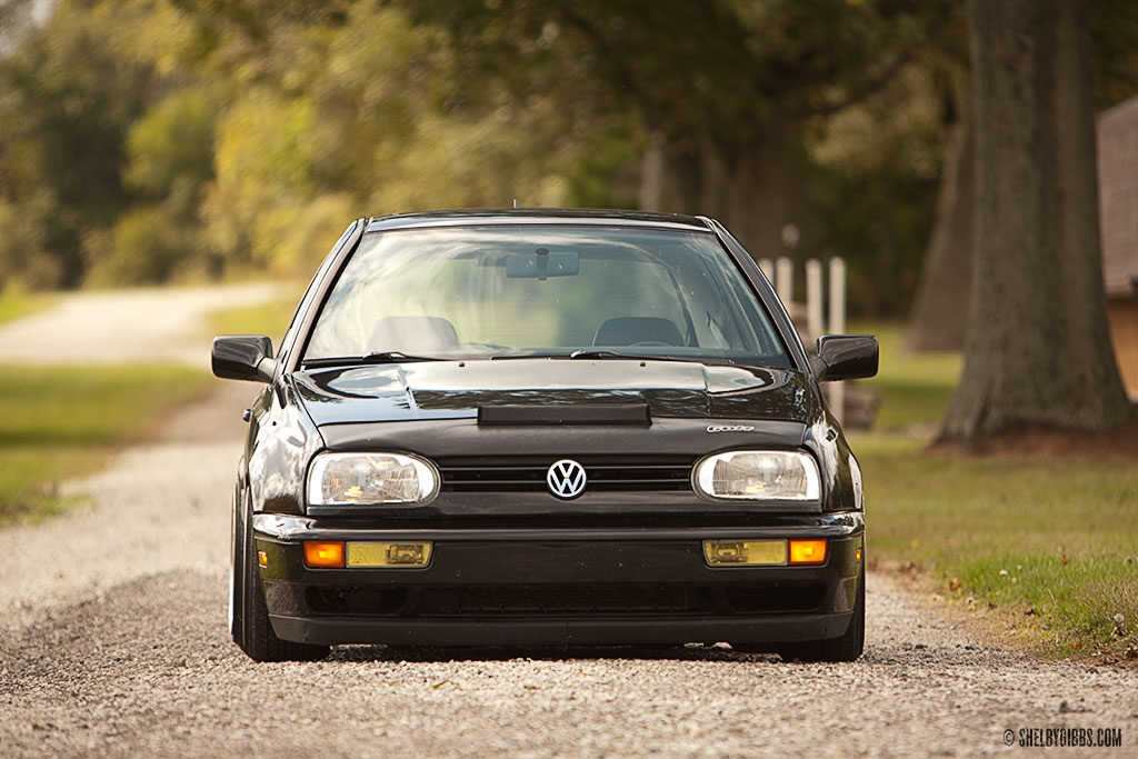

Мнениеот m0nsterkill » Чет 26 яну 2012 18:57
ето така искам да е !! само че при мен мигача не свети като габарит ,а искам да го направя така ... :banghead: ,а не знам как става :cry:
Нямам мигачи във калника !!!

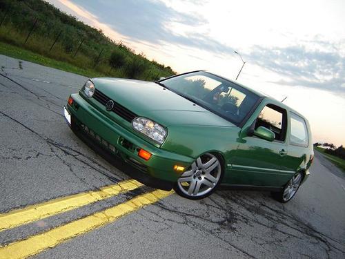

Днес за 1 час всичко веше както трябва както колегата искаше :wink:
Ето и малко снимки и видео от крайният резултат
Между другото благодарим на колегата racing_team_vidin за хитрата идея :bowdown mhihi
Ето и една обща снимка на печките scare

Този вариянт който каза е пробвано във пасат б2 и е неуспешен :banghead: бъгва се системата и леко светят и задните мигачи :roll: мисля , че при пасат б3 няма да е мн различно
иначе при моите странични мигачи (в калника) е по този начин и е добра идея след като се цъкне мигач гасне габарита и така интересно се получава
и да уточним , че целта ни е да не се стопи мигача затова и направено със двойно светеща крушка и сега габарита е свързан на 5 вата а мигача на 21 и добре се получи и без диоди релета и тем подобни :beer
