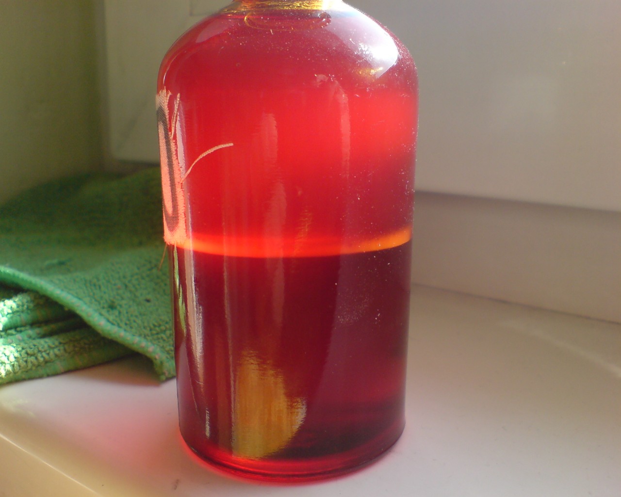

Колеги направих бъркоча.Използвах масло валволин за автоматични кутии.Само че на другия ден гледам маслото и ацетона са се отделили като масло и вода.Може би няма да е проблем преди да се приложи здраво да се разстръска.Все още не съм го пробвал.

Маслото се отделя от ацетона, защото е неполярно, а ацетонът полярен (разтваря вода). Ако се прави разтвор на масло трябва неполярен разтворител - примерно толуол.

Може и с ацетон да стане хубав разтвор, но този разслоеният е глътнал вода. Ацетонът поглъща вода от въздуха. Не би трябвало емулсията да помага с нещо, но и няма да пречи ако не е с цвят на прясно мляко

Напълно е възможно,макар че сипах първо маслото в шишенцето.Ацетона дори не бях го разпечатал,след като го сипах веднага затворих шишенцето да не ми смърди под носа.А едно аверче затваряше бутилката.Иначе по средата между двете течности наистина е като боза от пресечено масло.
Нямам обяснение :dontknow:

Може ацетона да е бил ментак? За да поеме толкова вода трябва да е седял една седмица отворен?

Може по принцип да не става пълно разтваряне на масло в ацетон. Явно и така работи!
