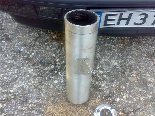

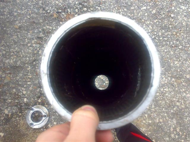

правих си такова гърне като използвах от мотор.избуших заглушителя като остана само цилиндъра.направих го с фланци така,че да се подменя тръбата при нужда(корпуса е алуминиев)и на практика е вечно.реда е същия като описания по-горе(перфорирана тръба и вата).излезе ми около 70лв.за материали и алуминиевия шев(той е по- скъп)гърнето го имах.ето и някоя снимка:

if4oo написа:правих си такова гърне като използвах от мотор.избуших заглушителя като остана само цилиндъра.направих го с фланци така,че да се подменя тръбата при нужда(корпуса е алуминиев)и на практика е вечно.реда е същия като описания по-горе(перфорирана тръба и вата).излезе ми около 70лв.за материали и алуминиевия шев(той е по- скъп)гърнето го имах.ето и някоя снимка:
Дано не съм нахален,но ако имаш време направи едно клипче да го чуем,само да не е мн близо че да се чува истинският звук! Благодаря предварително!!!

ватата е заглушаващият елемент придаващ плътния звук от гърнето.намотава се възможно най-плътно около перфорираната тръба.
