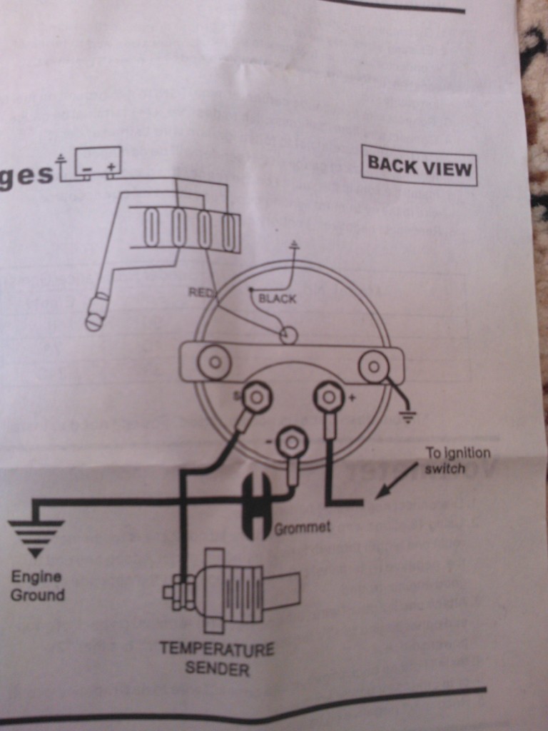

Колеги налага ми се и аз да монтирам такъв уред и онзи ден си купих един такъв http://image.dhgate.com/albu_287928075_00-1.0x0/ket-gauge-water-temperature-racing-sport.jpg , но монтажа ми се вижда труден..
скоро при монтажа на газовата ще помоля майстора и този уред да ми монтира, но не знам дали ще се справи и затова реших тук да попитам.. ето снимките от кутията на уреда:
скоро при монтажа на газовата ще помоля майстора и този уред да ми монтира, но не знам дали ще се справи и затова реших тук да попитам.. ето снимките от кутията на уреда: - muns61
- Мнения: 7965
- Местоположение: pleven
Re: Как да свържа допълнителен уред за температура на водата
Нарисували са ти схема.

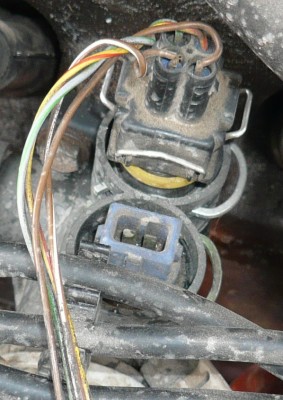

Датчиците на моята кола са тия на снимката.
Явно единия се използва вместо тапа. Въпроса ми е, може ли да се свърже уреда за температура от Лада директно с тоя датчик с двете клеми или трябва да монтирам задължително датчик от Лада в блока? Някой правил ли го е тоя номер. Понеже red rider не обяснява какъв датчик е монтирал.

А според мен е по добре да си прегледаш инсталацията и да я приведеш в работещ вид, вместо да се занимаваш с разни уреди от лада.
За уред от лада, освен захранване, ще ти трябва и датчик от лада и окабеляване. По добре виж при теб какъв е проблема, щото този синия датчик който е без букса при теб обикновено се ползва за показване на температурата на ЕКУ-то, но пък този с 4 кабела, едната двойка е за ЕКУ-то, другата двойка за уреда на таблото и трябва да се види какво е положението точно при теб. Схеми има бол из форума
- brazy
- Мнения: 227
- Регистриран на: Сря 08 фев 2012 20:43
- Автомобил: Passat B3
- Двигател: 1.9TD AAZ 1993
- Местоположение: София /Горубляне
К.Одаджийски написа: този с 4 кабела, едната двойка е за ЕКУ-то, другата двойка за уреда на таблото
Колега тука ще си позволя да те поправя ,на моя ААЗ двигател буксата за температурата ми е с 4 кабела
а ЕКУ нанай .Едните наистина си отиват в таблото ама другата двойка успявам да ги проследя до един голям сноп и от там нататък не се знае :)
