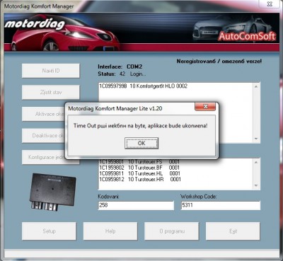

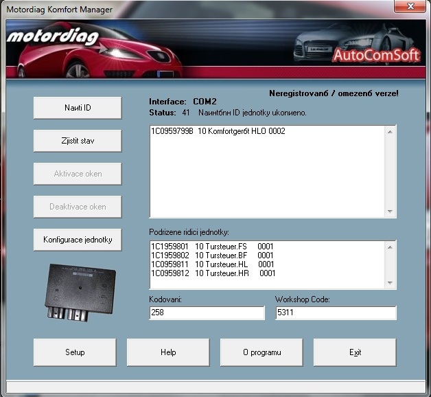

При мене издрънча някакъв проблем и не може да ми направи джамовете да работят. 2001 VW Passat комби...
Това е преди самата грешка, след като съм му дал тоя бутон с ID-то, за да намери модула.
Тук се виджа самата грешка :(

Мнениеот feikot » Чет 20 сеп 2012 19:07
turbogti написа:При мене издрънча някакъв проблем и не може да ми направи джамовете да работят. 2001 VW Passat комби...
И при мен същия проблем,а при мене,даже и не ми намира контролера,никакви цифри не излизат само ОК ...

Мнениеот Съмнителният » Съб 22 сеп 2012 15:45
Svets написа:Колеги моля помагайте.Правя всичко както е написано и накрая не иска да се свърже с модула (1C0 959 799B)Като грешка дава това.
Благодаря предварително
И при мен излиза това съобщение. Ако някой може да помогне ще му бъда благодарен.
