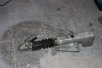

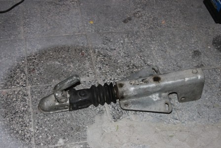

Като на платформите и караваните ве братчед. Имам лапа подобна на тази, но моята е с паркинг спирачка. Остава само като се направи теглича на ремаркето и се сложи лапата, да се върже инерционната спирачка със жилата от ръчната спирачка на дукатовския мост...

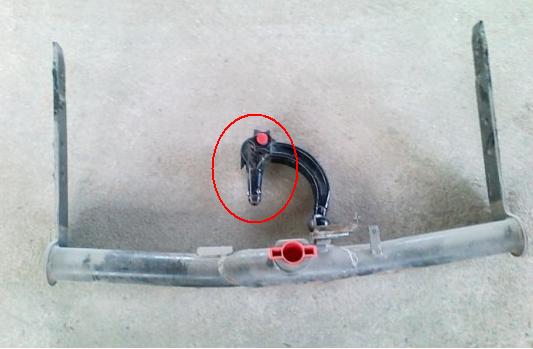

Искам да използвам темата за да попитам дали сваляемата част на теглича- куката с топката (ако теглича на колата е разглобяем) е стандартна, т.е. захващането и е стандартно към основната конструкция на теглича.
Идеята е дали една и съща кука може да се ползва напр. за пасат , шаран, и т.н.

Ако основите, които са монтирани на колите са на една и съща фирма би трябвало да стане. Иначе има различни размери и форми, и всяка фирма си прави уникално закопчаване и заключване на ябълката към теглича...

Проблема е в това,че на мой познат взехме теглич но се оказа че теглича е от по-старият модел Галакси, монтирахме го, но неможе да се постави бронята тъй като куката трябва да е по-дълбока.
Идеята ми е дали това захващане е стандартно при различните куки:
Модела на теглича е Westafalia
