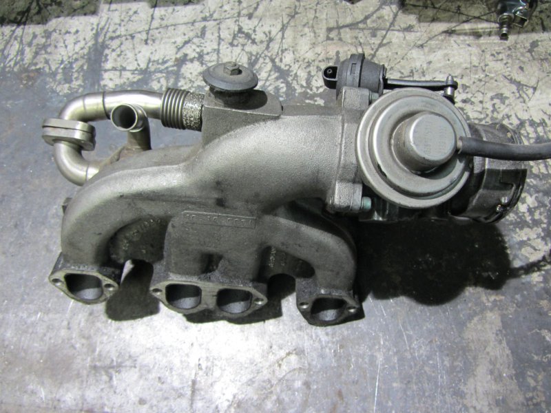

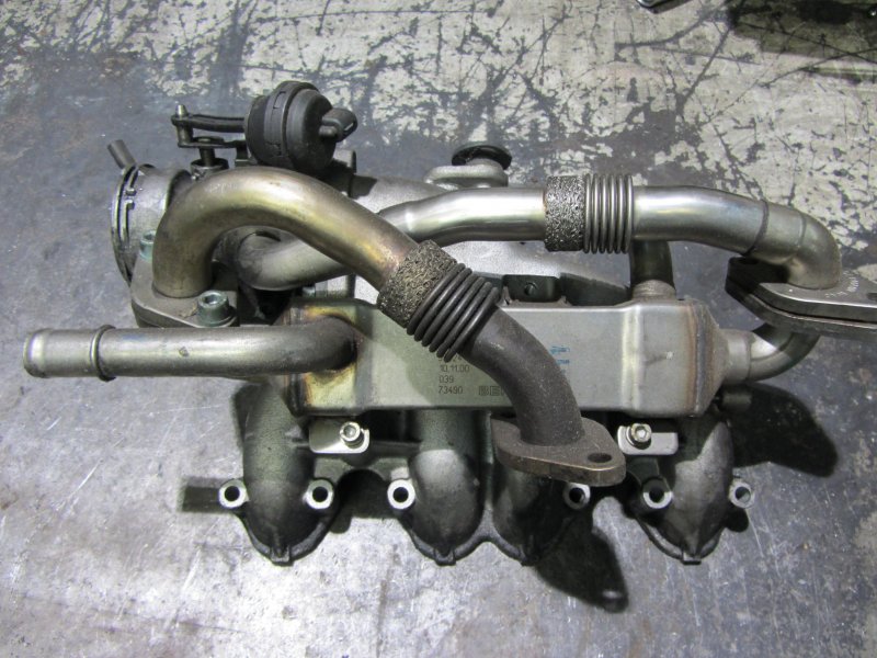

ЕГР - охладител ( всъщност отоплител
) е много готина екстра , аз съм обмислил вариант да си пригодя/направя на АФН надлъжен , без обаче да има рециркулация т.е. част от газовете на колата , затопляйки топлообменника , ще излизат навън , а не обратно в мотора . Като съм готов, ще има тема как се прави .

samo_pechka написа:ЕГР - охладител ( всъщност отоплител) е много готина екстра , аз съм обмислил вариант да си пригодя/направя на АФН надлъжен , без обаче да има рециркулация т.е. част от газовете на колата , затопляйки топлообменника , ще излизат навън , а не обратно в мотора . Като съм готов, ще има тема как се прави .
Днес поръчах това мисля да го пригодя на АФН-а си (Ауди А4 ) . Нека дойде , ще видим какво ще мога да направя , ще има тема как се прави А4 АФН с такъв топлообменник . Преровил съм една камара инфо да видя кой ще пасне най-лесно и да изглежда като оригинал - няма батка . Аз май ще съм първия . Според разположението и отвори , тоя ми се види най-удачен. И е комплект с колектор , дано се размина с малко преработка .

някаде бях чел подобна тема мисля че беше в рено форума и човека там си беше направил газо-пламъчен топлообменик от медни тръбички запоени със сребърен припой
И прекарваше през него 100% от газовете,а след като загрее антифриза на около 85 гр.клапан затваря газовете към тплообменика и ги прекарва през байпас
А СПОРЕД мен ти добре си се насочил към оргиналния вариант на охладителя,само това не ми харесва че прекарва част от газовете ,не всичките
екстрата е хубава ,но трудна за испълнение,според мен мисля че си заслужава

Е то ако имаше чалъм да прекарам целия ауспух ( газове ) да топли топлообменника ще е супер, но няма как да се реши и направи . При всички коли с такъв охладител ( отоплител
) е така изпълнено - част от тях минават през него. За реализирането , не мога да кажа лесно ли е или трудно , досега не съм се сблъсквал с такова предизвикателство . Що годе съм технически грамотен и не вярвам много да ми се опре ( ебаси рекламата си направих
П.п. колега , да ме насочиш с линк към Рено форума с изпълнението на колегата

Доста коплицирано ми се види . Стефчо , ако си решил на твоята си кола да го правиш , мисля има един не труден вариант , но се налага малко работа с ЦО , да се пусне доп. байпасна тръбичка от изпускателния колектор , само трябва се подбере подходящ диаметър и с клапан от ЕГР или друг да отваря/затваря тая тръба , точно на нея си навий плътно една серпентина медна и я вържи към малкия кръг , зима-лято да си е вързана нон-стоп , само като загрее мотора до към 80-ина градуса , да се затвори ЕГР клапана и газовете няма да минават по въпросната тръба , оттам няма да топлят и серпентината . Нищо ,че тя от другия си край ще е отворена , ЕГР-а като затвори входа - все тая , газове през нея няма да вървят . Хубавото в случая е ,че не се налага в този вариант да се затвори ( или затваря) основната тръба на ауспуха , просто се прави дублираща тръбичка ( с навитата серпентина) и част от газовете да минават през нея , "командвани" от ЕГР клапан . Вакуум ще има отде да се вземе при теб . Ел.клапан от дизел ( Н18 ) и някакъв ел.термостат- подходящ тип NC ( биметален) на 75-80 градуса да изключва, и си готов
П.п. може да пригодиш един ЕГР охладител от някаква кола , на мястото на дискутиранита байпасна тръбичка , само като прим. http://prodavalnik.com/egr-klapan-za-ford-fyuzhn-1-4-tdci-2010-g-ot-megaparts-i45058465
