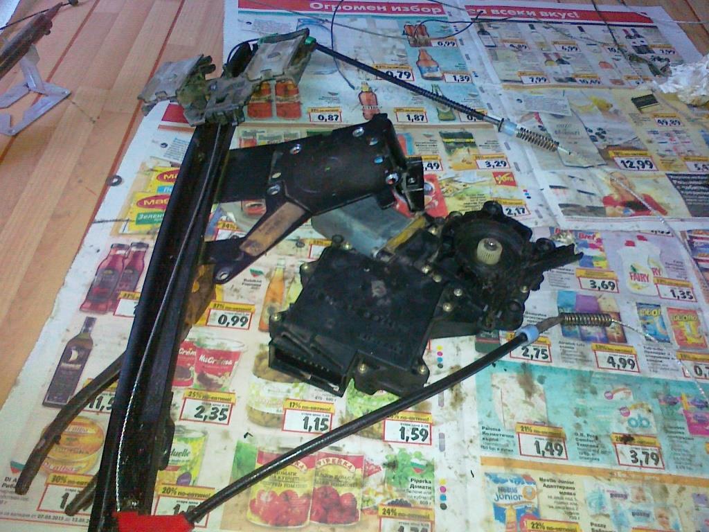

И така. Сваляте кората на вратата, предполагам всеки знае как, затова несъм снимал. След това сваляте прозореца до полужение както е на снимката и разхлабвате гайките(оградени са с червено) с ключе 10
След това се мъчите малко да махнете стъклото, като внимавате да не го счупите че после :banghead :banghead . След това развивате болтовете които са огадени в червено на снимката за да извадите машинката
Изваждате машинката и вече може да започваме операцията. След като сте я извадили развивате ето тези болчета с еврейска звезда(предполагам че и при другите е с такива глави) които са показани на снимката
След разглобяване ще се получи ето това

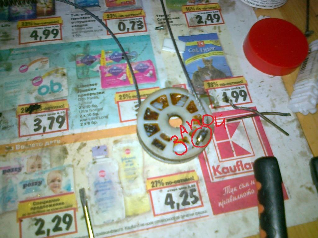

Има една зелена ролка която несъм я снимал незнайно защо. Тя седи вътре и на нея се навива жилото. След като сте разглобили всичко вече може да започваме със смяната.
Развивате болчетата на устар клемите така че да паднат и да извадите самата клема(може и по вандалския начин, ама може да счупите клемата), трябва да стане ето това:
Срежете клемичките на размер малко по-малък от дупката на водачите където се захваща за жилото.
След това измервате жилото колко да е дълго и къде да поставите гайките и устар клемите и си ги отбелязвате с някакъв маркер. Като направите това всичкото запоете с поялника на единия край на жилото едната гайка с помощта на калая и киселината(флюс) за запояване, но оставете малко от жилото да стърчи за да може да забърнете краищата му за по добро захващане:
След това слагате нужните брони на жилото и на следващото маркирано място слагате устар клемата, затягате болчето и запоявате по същия начин
И така пак броня и пак запоявате и пак броня и накрая гайката запоявате и накрая трбва да получите готовото жило с броните.
ЗАПОМНЕТЕ ЧЕ ИМА ЗНАЧЕНИЕ КОЯ БРОНЯ КЪДЕ Е.
След като сте готови сглобявате нашинката по обратния ред, намотавате жилото на ролката и преди да затворите намажете с грес. Ето това е готовата машинка:

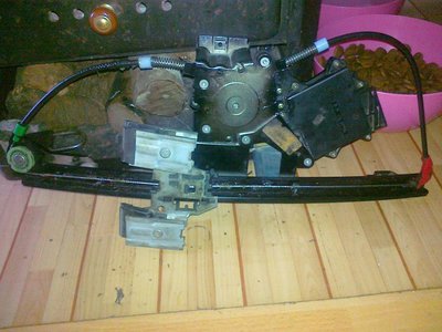

във връзка с темата:има ли някой който да има препоръки и за задните ел.машинки.че имам за смяна на жило...
amigovn
Мнения: 113
Регистриран на: Чет 30 окт 2014 20:54
Автомобил: Golf 3 Yahting GT
Двигател: 1997 аек
Местоположение: варна
Re: Смяна на жилата на ел стъкла на Голф 3 + снимки
Мнениеот amigovn » Пон 25 май 2015 7:28
вчера се пробвах и се получи и с задните повдигачи.най важното беше че трябва да се запоява, защото ми изтърва набра всичко и после отначало.жилото обаче е 2мм. и е една идея по дебело надявам се да не е проблем с времето.
